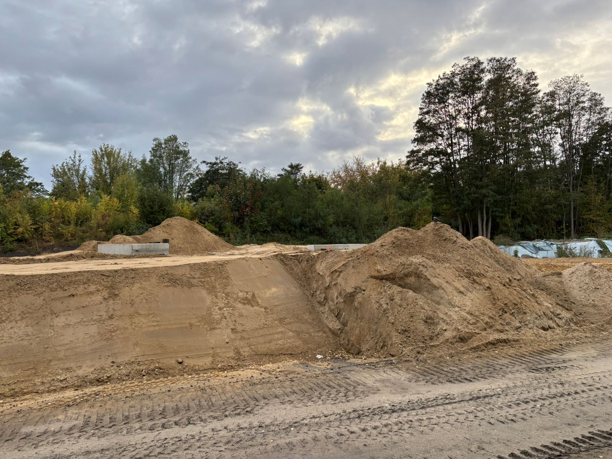

Heute mal Bilder vom 27.09 und von heute.

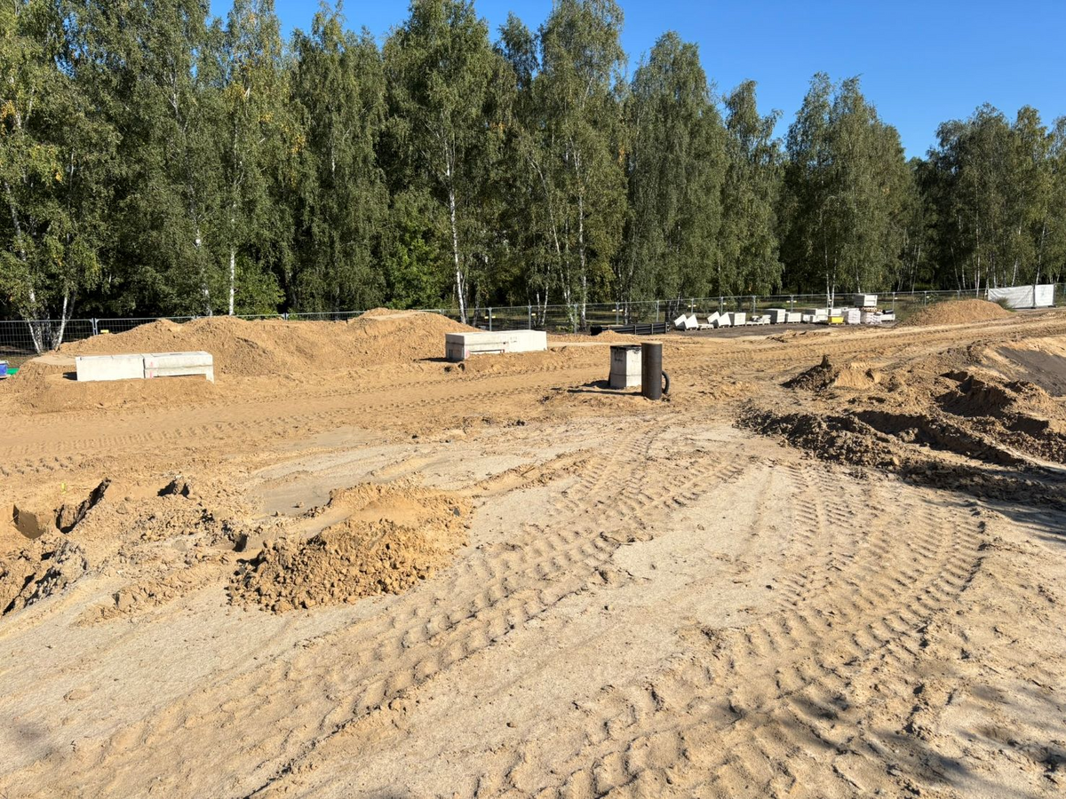

Die "Fundamente" wurden jetzt alle eingegraben. Wer weiß, was das wirklich ist. Vielleicht die Fundamente für eine Art Rückwand oder Gitter auf der Hangseite? Für ein Dach stehen die meines Erachtens viel zu dicht nebeneinander.

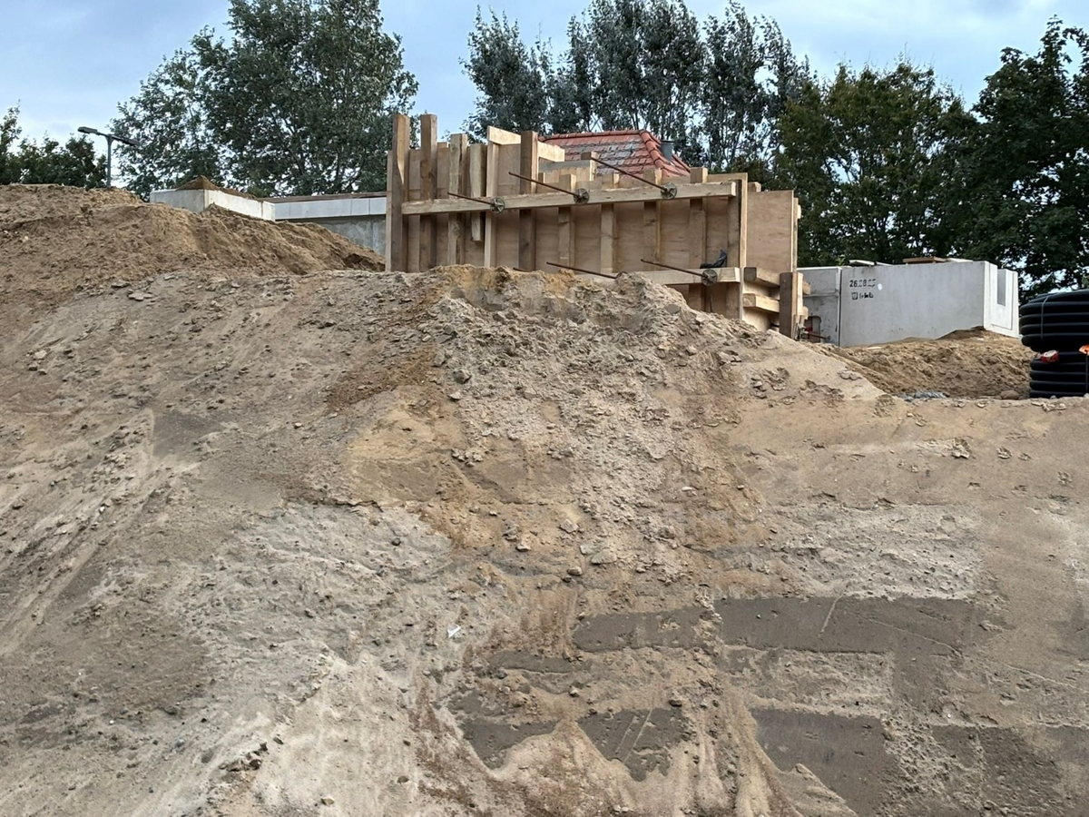

Hinter der Schalung wurde eine Treppe betoniert.

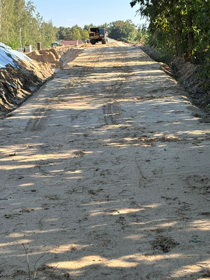

Am nördlichen Damm wurde weitergearbeitet und nun ist auch klar, wo der Übergang hinkommt. Mittlerweile ist ein Rampensystem entstanden.

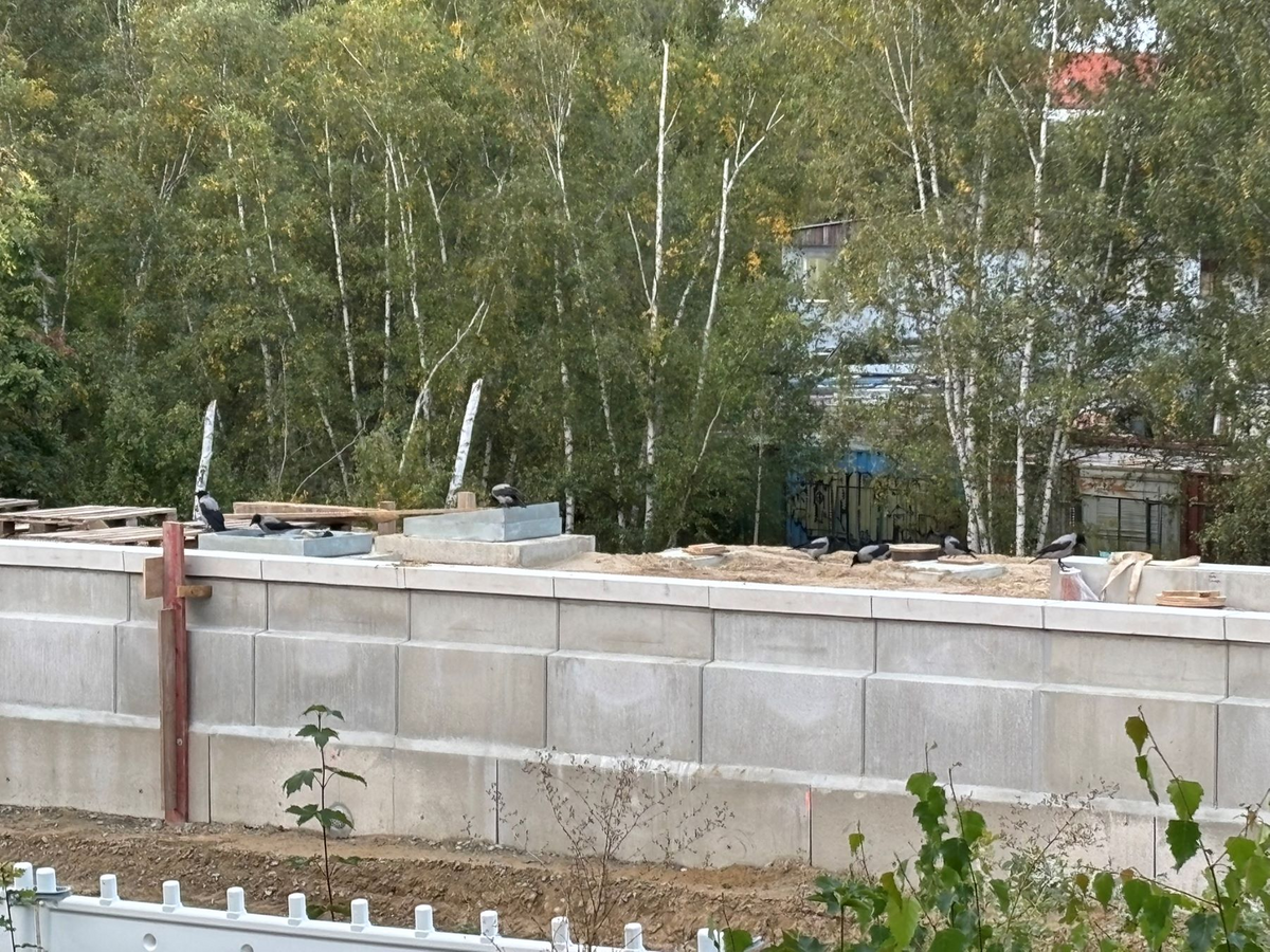

Oben auf dem Bahndamm: sieht danach aus, als ob die ersten schon auf den Zug warten.

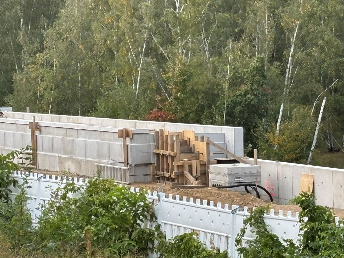

Auch hier eine Treppenschalung

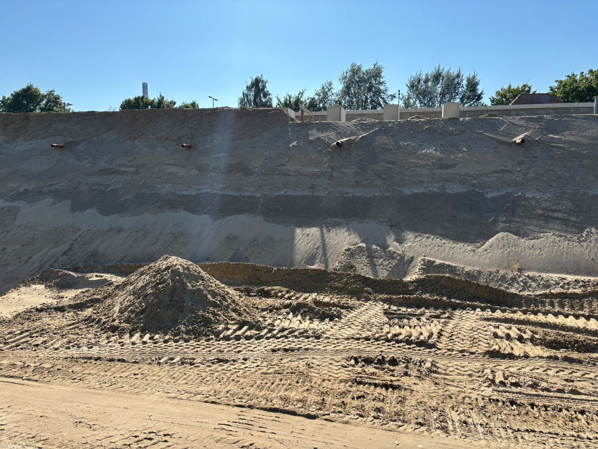

Am Bahndamm der Nordbahn wurde wieder Mutterboden aufgebracht (hinter der Absperrung).

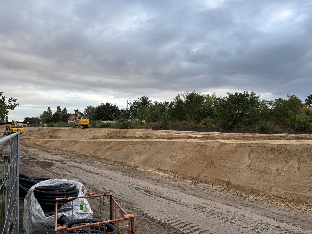

Im Spundwandkasten ist immer noch nichts passiert. Ich frage mich, ob das einfach ein Abstellgleis werden soll und ob man sich noch nicht sicher ist, ob man das überhaupt auffüllt oder gleich die Einbindung auf die Nordbahn baut. Warum passiert da nichts?

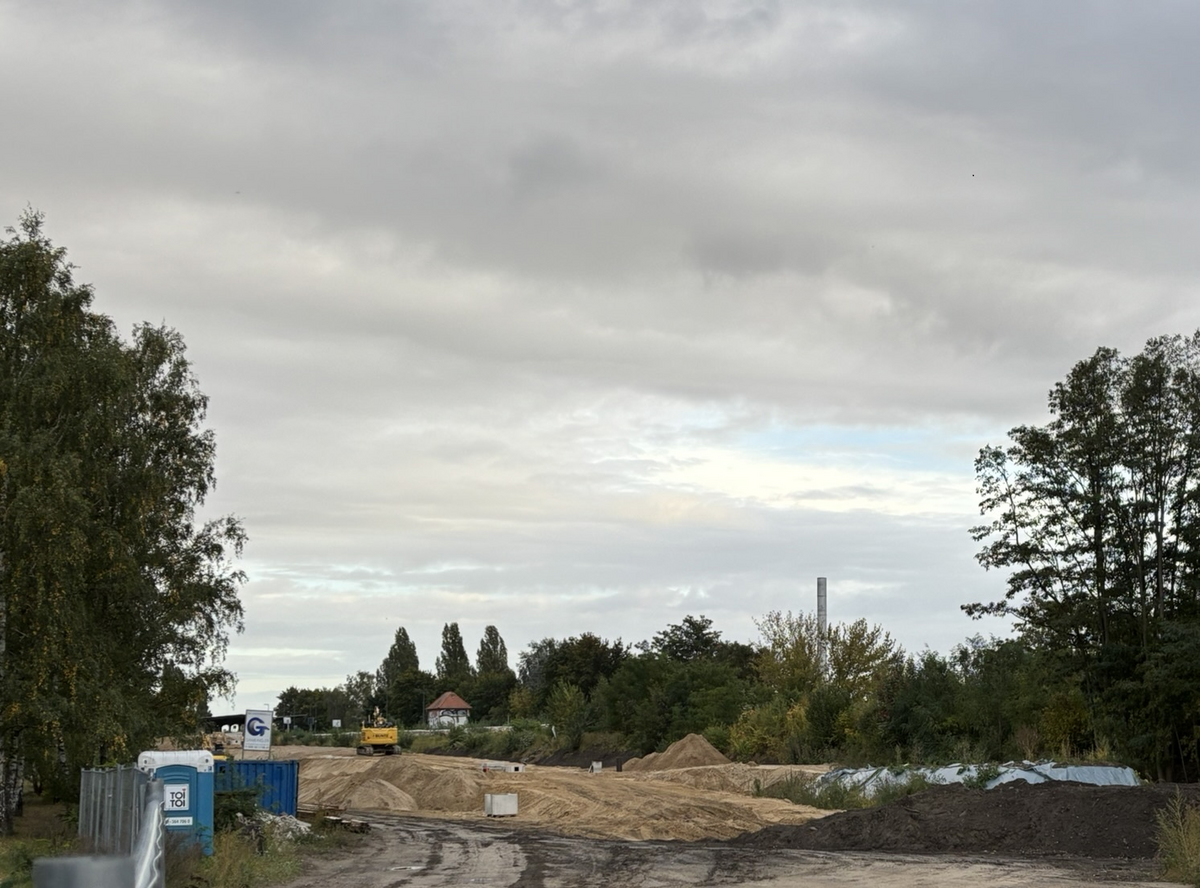

Noch ein Bild über die Baustelle von Norden.
