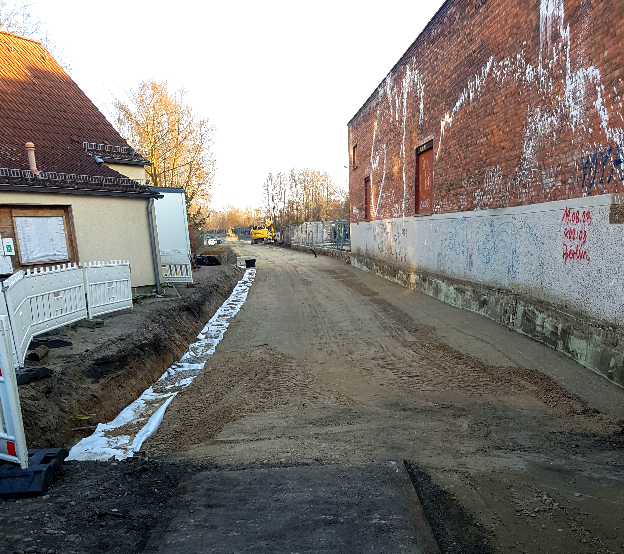

Hier noch ein Blick auf das Kiesbett. Man sieht, dass die Kanalisierung der Fortführung des Grabens bereits erledigt ist. Und auch den Anschluss an das alte Heidegleis.
Danke für das Bild! Sehr schön und mal was Erfreuliches!
Wie die neue Trasse für mich aber erkennen lässt, wird sich die Gleislage in diesem Bereich gegenüber früher etwas nach Südwest verschieben, wohl auch wegen einer Überhöhung in diesem Bogen, sodass eine Anbindung an das alte 'Heidegleis' höchstens provisorischer Natur sein könnte. Aber auch das endet ja meines Wissens nördlich der Hertzstraße bereits wieder im Dreck... Oder läuft es etwa beim früheren Personenhalt des BB-Werkes 'unterirdisch' durch??
