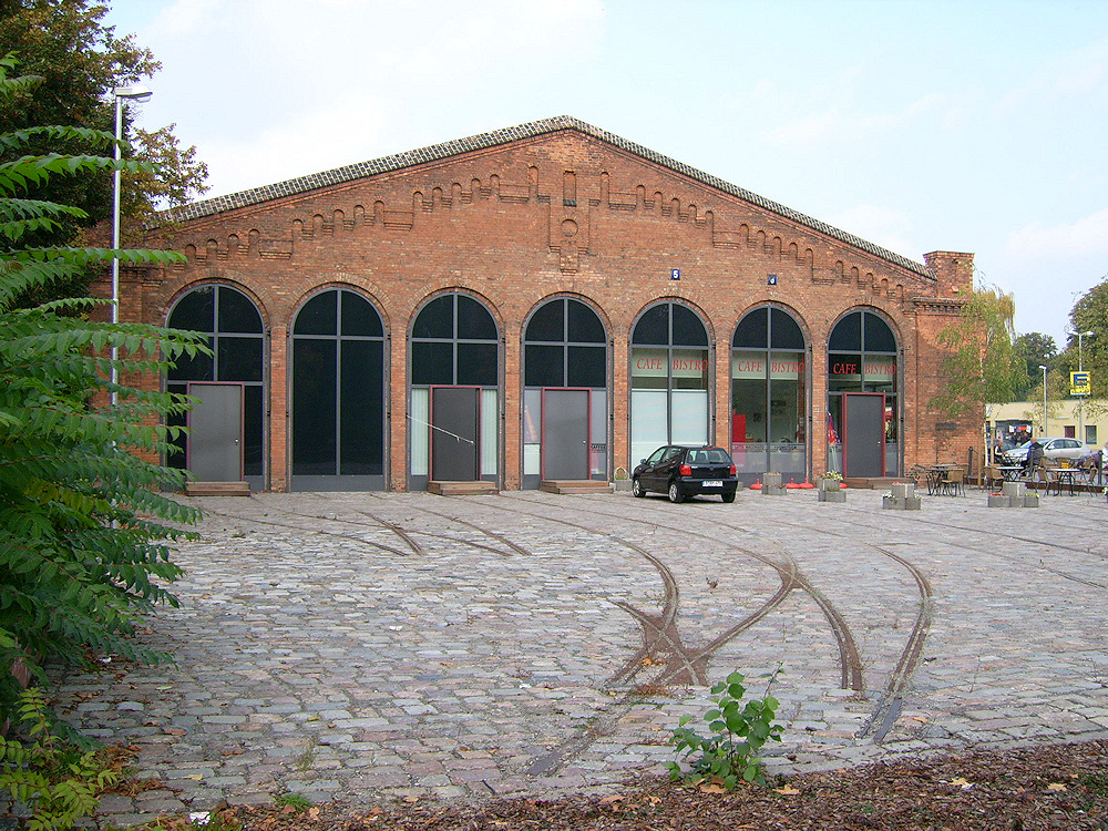

Die Nutzung als Straßenbahnhof wäre denkbar, wenn man zum Beispiel die Zufahrt in die Halle um 90 Grad zur Schillerstraße drehen würde. So könnten die alten Tore als verglaste Blindöffnungen erhalten bleiben, und die Gleisharfe bliebe zusammen mit dem Verwaltungsgebäude weiterhin als bauliche Einheit erkennbar. So wäre die Behörde viel eher dazu bereit, als Kompromiss die Verfüllung der Arbeitsgruben zuzulassen.
Dazu ein Bild vom 2006 umgebauten Depot in der Pankower Allee. Er beherbergt seitdem ein Supermarkt, Tierfutterhandel, Klamottenladen und ein Café. Die Erschließung erfolgt über die Hallenseite, sodass die charakteristische Front erhalten werden konnte.
Blick auf die Hallenseite: [goo.gl]

Das sieht mit den hässlichen Notausgangstüren aber nicht wirklich gelungen aus. Kein schönes Beispiel.
Das ist Geschmackssache. Natürlich wären auch vollverglaste Lösungen denkbar.

habe den Eindruck, daß an der Pankower Allee nur die Front und die Fassade in der Kühleweinstraße übriggeblieben ist. Die Hallen mit dem Einzelhandel sehen nach Neubauten aus. Finde die Lösung aber gelungen.

Es ist jedenfalls besser als nichts für das Denkmal-Erbe. Augenmaß und Kompromiss sollte auch für den Denkmalschutz möglich sein. Schon bei der Frage einen Zustand zu erhalten, steht ja: Welcher historische Zustand darf's denn sein?
