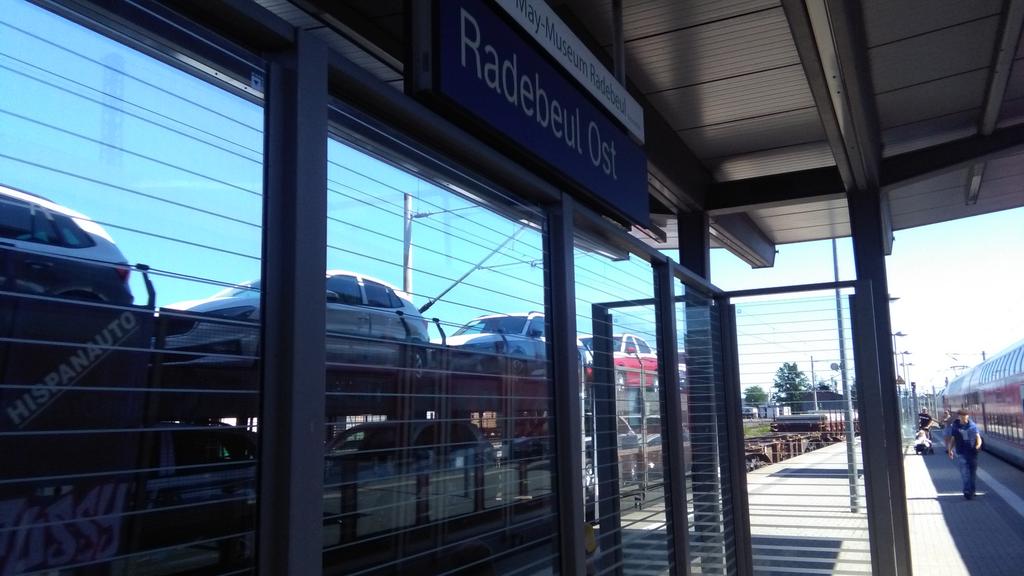

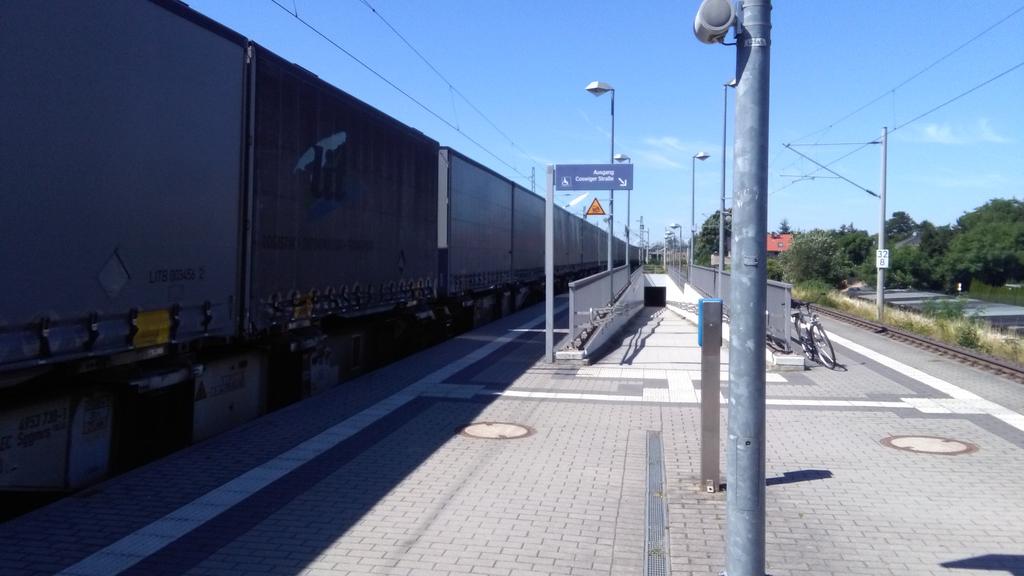

Aber nun frage ich mich, wie es beispielsweise die S-Bahn Dresden hinbekommt, dass die separaten S-Bahngleise auch nur von S-Bahnzügen genutzt werden - zumindest dort ist mir keine Mischnutzung mit SPNV, SPFV, Güterverkehr bekannt.
Ich würde sagen: sie bekommt es gar nicht hin. Ich war grad zufällig ein paar Tage in Dresden und hab mal zwei Schnappschüsse von der S1 gemacht. 1x Zschischschewich ;) und 1x Radebeul Ost

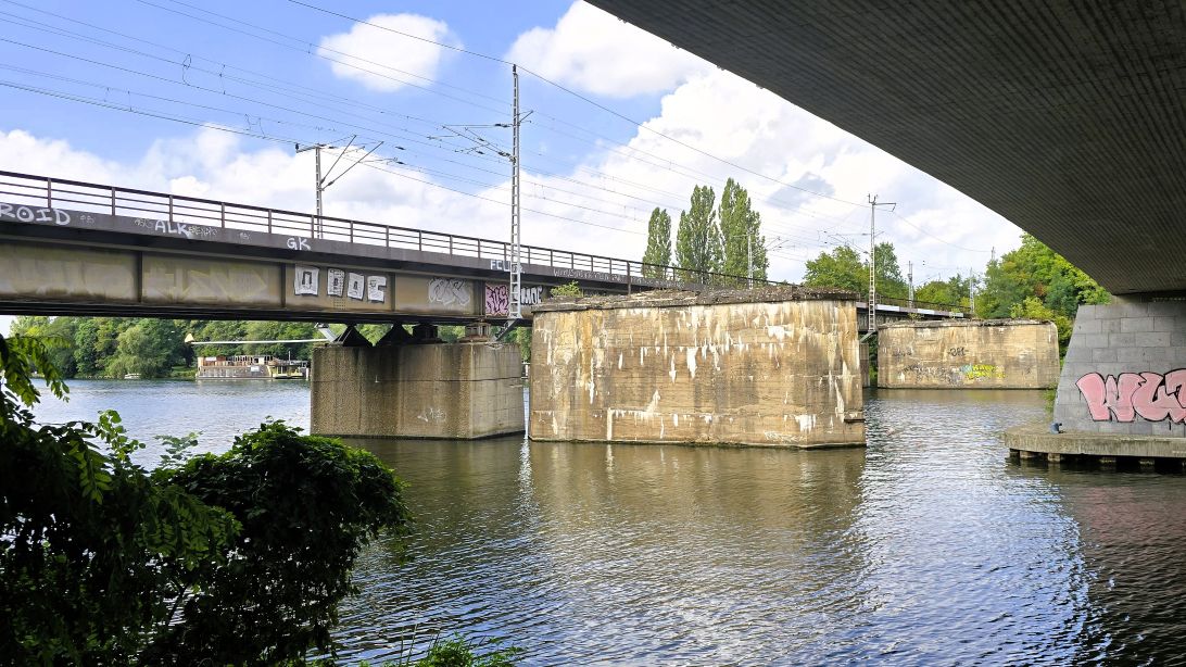

Heute habe ich mal die beiden Brückenpfeiler in der Spree fotografiert. Immerhin wirken sie massiver als ihre beiden Nachbarn:

Ein in der Gegend wohnender Reichsbahndirektor aus dem MfV (seit langem verstorben) hat mir gegenüber dazu folgendes sinngemäß erzählt:
Die Brücke war so marode, daß wir neu bauen mußten. Da wir Platz daneben hatten konnten wir bei laufendem Betrieb die neue Brücke bauen und mußten nur
wenige Tage den Betrieb unterbrechen um entsprechend zu verschwenken. Die alten Überbauten wurden natürlich abgerissen, die Pfeiler haben wir einfach stehen gelassen.
Punkt!!!! (Vielleicht haben wir später mal dafür Kapazität!)
Mehr war nicht dahinter, denn eine Wiederverwendbarkeit galt schon damals als ausgeschlossen!
Als Zeitzeuge der damaligen Mangelwirtschaft halte ich genannte Begründung für sehr glaubhaft.
Warum knappe Baukapazitäten für den Abbruch verschwendenden, wenn da keine Gefahr von den verbliebenen Pfeilern ausgeht.

Nicht nur keine Gefahr. Die verbliebenen Strompfeiler auf der Oberstromseite schützen die neuen Pfeiler bei Eisgang und Anprall von Wasserfahrzeugen. Damals gab es ja noch relevanten Güterverkehr auf der Spree, vor allem Kohletransporte.
