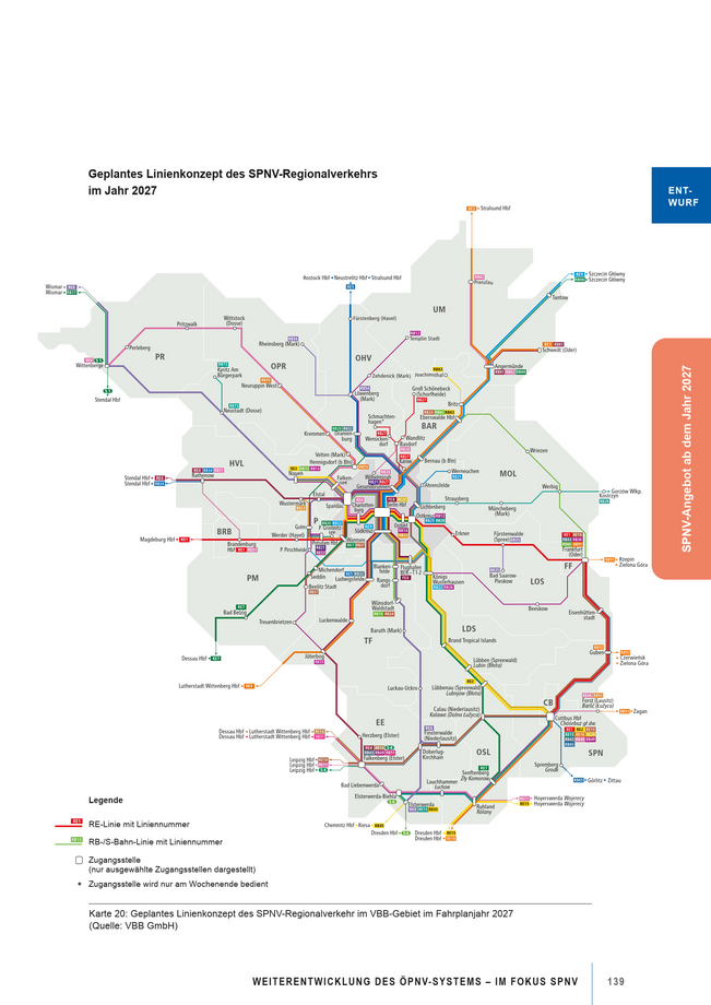

Und hier der geplante Netzplan ab 2027 (Stand 12/2022):
2027 ist die Bahn nach Schmachtenhagen wieder in Betrieb? Finde ich gut...
12/2022 war die Stilllegung nach Schmachtenhagen wohl noch nicht geplant.
Dafür aber keine RB74 mehr und RB73 nur noch als Stummel bis Kyritz Bürgerpark
Krumme Lanke
Und noch mit RB62 statt RE30...
Und RE9/RB66 werden 2027 noch nicht nach Stettin fahren....etc etc
Da sind einige Sachen in dem Plan, die inzwischen überholt sind.
Mir ging es nur um die RB10 & 24 (für den Thread hier relevant). Und diese Planung ist meines Wissens noch aktuell.
