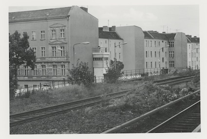

In der Wollankstraße lagen aber mal 3 Fernbahngleise. Kann gut sein, dass über die tiefen Sockel der SSWs 50cm rausgeholt werden.
Hallo Michael,
hier anbei mein Foto von August 1985 am S-Bahnhof Wollankstraße. Das Gleis in der Mitte wurde von den Franzosen mit ihrem Militärzug bzw. Güter- und Manöverzügen zwischen Schönholz und Bornholmerstraße benutzt.
Das Gleis im Vordergrund ist das S-Bahngleis.
Hat man ein Bild vom Gleisplan vor 1945 bevor die französische Armee im Sommer ankam?
Mit freundlichen Grüßen aus Paris
Umrk
DerMichael
In der Wollankstraße lagen aber mal 3 Fernbahngleise. ...
Stimmt, du hast recht. Das hatte ich außer acht gelassen. Somit hat man eine "alte" Gleisachse und wsl. etwas mehr für eine Verbreiterung der Gleismittenabstände der drei neu geplanten Gleise (inkl. S-Bahngleis stadtauswärts) zur Verfügung.

Hallo Michael,
Umrk
Auf alten Luftbildern in leider niedriger Auflösung.

Hallo Michael,
Umrk
Habe gestern schon nach Gleisplänen gesucht und den einzigen Luftbildplan von 1928 gesichtet. Aufgrund der Auflösung / Schärfe ist es schwer zu sagen ob da zwei oder nur ein Gleis liegt.

Hallo Michael,
Umrk
Das dritte Gleis im Norden war die Verbindungskurve vom Güterbahnhof Schönholz zum Güterbahnhof Pankow.
