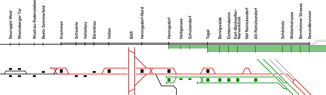

Dem stimme ich von der S-Bahn nach Velten abgesehen zu. Bei mir sehe das Ziel so aus:
Oben dargestellt ist die Bedienhäufigkeit, wobei eine Linie ein Zugpaar pro Stunde repräsentiert, und unten drunter der dazu gehörige Gleisplan. Nicht elktrifizierte Fernbahngleise in schwarz, Elektrifizierte in rot und S-Bahn-Gleise in grün.

Die Verlängerung der S-Bahn über Hennigsdorf hinaus halte ich für Unsinn. Eine in Hennigdorf endende S-Bahn lässt sich ohne viel Aufwand vom Fernbahn-Verkehr separieren. Und so kann man auch die Fernbahngleise mal mindestens bis Kremmen elektrifizieren.
Eine S-Bahn über Hennigsdorf hinaus hat den gravierenden Nachteil, dass man die Gleisanlagen des Güterverkehrs und die Verbindungsstrecken zum BAR kreuzen muss. Den offiziellen Planung nach soll das höhengleich erfolgen, was einen sehr konfliktreichen Betriebsablauf zur Folge hat.
flierfy
Würdest Du uns noch das Geheimnis verraten, wieso Du es für möglich hältst, südlich von Hennigsdorf "ohne viel Aufwand" S- und Regionalbahnverkehr zu separieren? Und worin der Vorteil zweier parallel verlaufender eingleisiger Strecken gegenüber einer zweigleisigen bestünde? (Mehr als zwei Gleise wirst Du ja eher nicht vorsehen, oder Du lügst Dir bei "wenig Aufwand" selbst in die Tasche.)
Würdest Du uns außerdem verraten, welchen volkswirtschaftlichen Gewinn eine Elektrifizierung der Ferngleise bis Kremmen bringen soll?
flierfy
Stimmt, wir wissen alle, dass der Betrieb in Birkenwerder (wo die RB20 ebenfalls die Gleisanlagen der S-Bahn nutzt) und Karow (dort auch, sogar im 30-min-Takt) regelmäßig zusammenbricht.
Dein Alternativplan ist allein von möglichen, eventuell auftretenden betrieblichen Problemen her gedacht - und nicht ansatzweise aus Fahrgastsicht. Letztlich würde das für Velten eine wesentlich schlechtere Anbindung bedeuten; und ein möglicher 10-min-Takt der S25 bis Hennigsdorf wäre auf Jahrzehnte hinaus unmöglich.

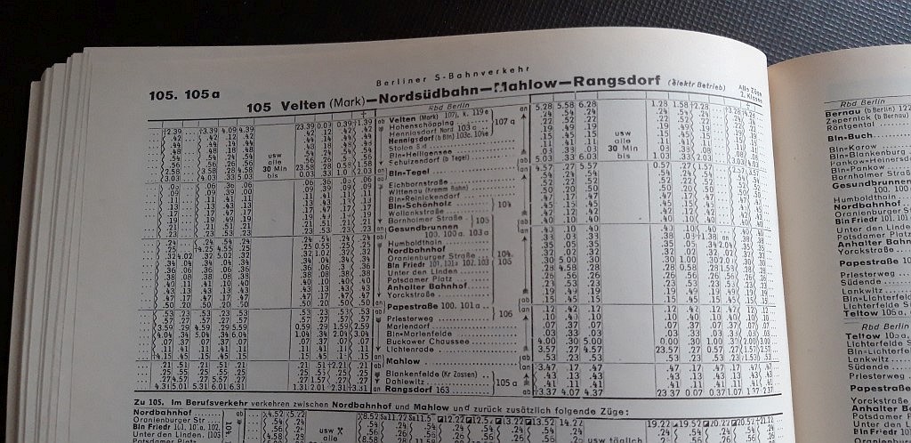

1961 bestand dort überhaupt keine S-Bahn.
DR Kursbuch Sommer 1960
Immer diese Fakten....
Sehe ich da durchgehenden stündlichen Nachtverkehr?
Marienfelde
Durch die Überlagerungen von Regional- und S-Bahn zwischen Velten und Gesundbrunnen besteht immerhin die Möglichkeit, für einen großen Anteil von Reisenden umsteigefreie Direktverbindungen bzw. ein im Vergleich zur S-Bahn schnelleres Angebot aufzubauen. Mit dem oben skizzierten Zielangebot wären schlanke Anschlüsse zwischen RE und S-Bahn in Hennigsdorf möglich; außerdem könnte man mit so einem Angebot mit einiger Sicherheit die sehr hohen MIV-Anteile in Reinickendorf und sicher auch im Pendlerverkehr in diesem Korridor reduzieren.
1. Ich verstehe zwar, was Du meinst (S-Bahn nur im "Mischbetrieb" mit der "großen" Eisenbahn ohne eigene Gleise), denke aber, Deine Sicht ist schon sehr spitzfindig. Demnach würde ich selbst also seit 1984 (jedenfalls zwischen Mariendorf/Attilastraße und Marienfelde) zwar in im 10-Minutenverkehr verkehrenden S-Bahnen zur Arbeit fahren, die aber wegen des absolut untergeordneten Verkehrs zu inzwischen nur noch einem (!) Anschließer auf dem Gelände des früheren Gaswerks Mariendorf keine S-Bahnen sind.
2. Bei einer Führung der Züge der RE 6 nach Gesundbrunnen wäre der Anschluß zur S-Bahn in Hennigsdorf natürlich weniger wichtig. Ob die für einen Teil der Fahrgäste dennoch weiterhin nicht unwichtigen Anschlüsse wirklich dauerhaft besser werden, wird man sehen. Nach allen Erfahrungen mit der Anschlußgestaltung in Blankenfelde bin ich skeptisch, auch wenn der Druck durch andere Züge in Hennigsdorf geringer sein mag.
3. Was ich an Deinem Konzept überhaupt nicht verstehe, ist ein (vorläufiges?) Ende der mit 15 KV zu elektrifizierenden Strecke in Kremmen. Wenn man sich dazu entschließen würde, die RE 6 zu elektrifizieren, sollte der erste Abschnitt konsequenterweise in Neuruppin enden.
Den RE 6 zeitweise in Neuruppin zu brechen, würde mir jedenfalls eher einleuchten, als irgendwelche teureren Triebwagen zu beschaffen, um mit diesen den nicht elektrifizierten Abschnitt zwischen Kremmen und Neuruppin (- Wittenberge) zu überbrücken.
Nur Samstag zu Sonntag.

Das war früher die wichtigste Erkenntnis beim Kursbuch-Lesen: Obacht bei einer Wellenlinie vor den Zeiten :-)

Da es ja nun fast keine Kursbücher mehr gibt, kann die auch keiner mehr lesen.

Samstag gabs hier nicht. *fg*
Ich lüge mir überhaupt nicht in die Tasche. Wenn man mehr Züge fahren lassen will, was angesichts der steigenden Fahrgastzahlen und des unbefriedigenden Status Quo unumgänglich ist, muss man ohnehin mehr Gleise anlegen und somit etliche EÜs neubauen oder verbreitern. Die Frage ist somit eher, ob man mit dem ohnehin erforderlichen Aufwand nicht sehr viel mehr erreichen kann. Mit meinem Vorschlag hab ich einen Weg aufgezeigt.
Die Segregation vom Fernverkehr ist das Wesensmerkmal einer S-Bahn schlechthin. Sie ist durch den enormen Geschwindigkeitsunterschied zwischen S-Bahn- und Fernbahn-Zügen zwingend notwendig. Im Falle Berlins ist sie sogar Voraussetzung für die Elektrifizierung des Fernbahn-Verkehrs. Wenn man eine durchgehende Verbindung von nördlichen havellands ins Zentrum Berlins anstrebt, wird man nicht umhin kommen, auch entlang der Kremmener Bahn S-Bahn-Gleise anzulegen.
Energieeffizienz und in diesem speziellen Fall die Möglichkeit, die Züge in den Tiergartentunnel mindestens hinein, besser jedoch hindurch zu verlängern.
Du kannst dich ja darüber mockieren. Eine ordentliche Planung sieht jedoch Lösungen vor, die Probleme von vorn herein vermeidet.
Erstens profitieren die Fahrgäste am Meisten von einem konfliktarmen Betriebsablauf. Und zweitens bietet mein Konzept eine umstiegsfreie Verbindung zum Lehrter Bahnhof. Velten und Hennigsdorf bekommen zwei zügige Verbindungen pro Stunde ins Zentrum Berlins. Damit entfällt der Bedarf für diese Stationen in Gänze bzw weitensgehend, mit einer Bahn bedient zu werden, die auf dem Weg bis Friedrichstrasse 15-mal hält.
Beweist nur das, was niemand in Frage gestellt hat.
Das mag vielleicht spitzfindig klingen. Es ist aber nun mal die Wahrheit, dass die S-Bahn dort immer noch auf den Fernbahngleisen verkehrt. Krieg, Teilung und Anwohnerklagen haben fast ein Jahrhundert lang einen Zustand konserviert, der wahrscheinlich nur für wenige Jahre vorgesehen war. Ein Ende dieses Provisoriums ist nun glücklicher Weise absehbar.
Marienfelde
Den Einwand lass ich gelten. Neuruppin ist in der Tat der bessere Endpunkt für eine Elektrifizierung.
Du hälst Eingleisigkeiten für einen konfliktärmeren Betriebsablauf?
Du hälst den Unterschied zwischen 120km/h und 100km/h für enorm?
Ja ich weiß, dass die S-Bahn ein bisschen öfter hält, aber dafür beschleunigt sie ja viel schneller.
Nur so zur Erläuterung:
Zwischen Tegel und Schönholz wird der RE ein eigenes Gleis erhalten. Der Mischbetrieb wird dann vermutlich nur zwischen Tegel und Hennigsdorf bestehen. Nördlich von Hennigsdorf soll ja wieder großzügiger ausgebaut werden, weshalb das ja auch viel teurer wird, als zunächst gedacht.
Der Geschwindigkeitsunterschied ist in diesem Fall zu vernachlässigen, da die Kremmener Bahn auch nur für höchstens 80km/h ausgebaut werden soll. Der Geschwindigkeitsvorteil des RE reduziert sich demnach auf die ausgenommen Halte zwischen Hennigsdorf - Tegel und Tegel - Gesundbrunnen.
Tegel ist noch ein Problem: Wenn die Statiker hier keine Überführung über die Gorkistraße hinbekommen, die hier über den Autobahntunnel führt, dann muss die Gleislage auf dem BÜ Gorkistraße unverändert erhalten bleiben, da sonst der Bestandsschutz entfällt. Nördlich von Tegel müssten Grundstücke erworben werden, um das zusätzliche RE-Gleis neben die S-Bahn zu legen.
Das würde das Projekt aber vermutlich so teuer machen, dass es beim NKF nicht mehr über 1 kommt.
Wenn die Bahn nicht nach betriebswirtschaftlichen Kriterien bauen müsste, könnte man über den Premiumausbau bis Neuruppin ja nachdenken, aber dazu müsste sich in der Politik mit der Bahn noch einiges ändern. Man schafft ja nicht einmal ein 2. S-Bahngleis zwischen Karow und Bernau.
Die Reisegeschwindigkeiten der S-Bahn liegt bei ungefähr 40 km/h, die des Regionalverkehrs auf langen stationslosen Abschnitte geht an die 100 km/h ran. Der Unterschied ist enorm.
Die Eingleisigkeit hat sicherlich ihre Tücken. Angesichts der relativ wenigen Zugpaare und der Kürze des eingleisigen Abschnitts ist sie in diesem Fall aber nicht so problematisch. Zudem lässt sich dieser Abschnitt mit zusätzlichen Kreuzungsbahnhöfen noch weiter verkürzen, so dass man selbst im Konfliktfall nur wenig Zeit verliert.
