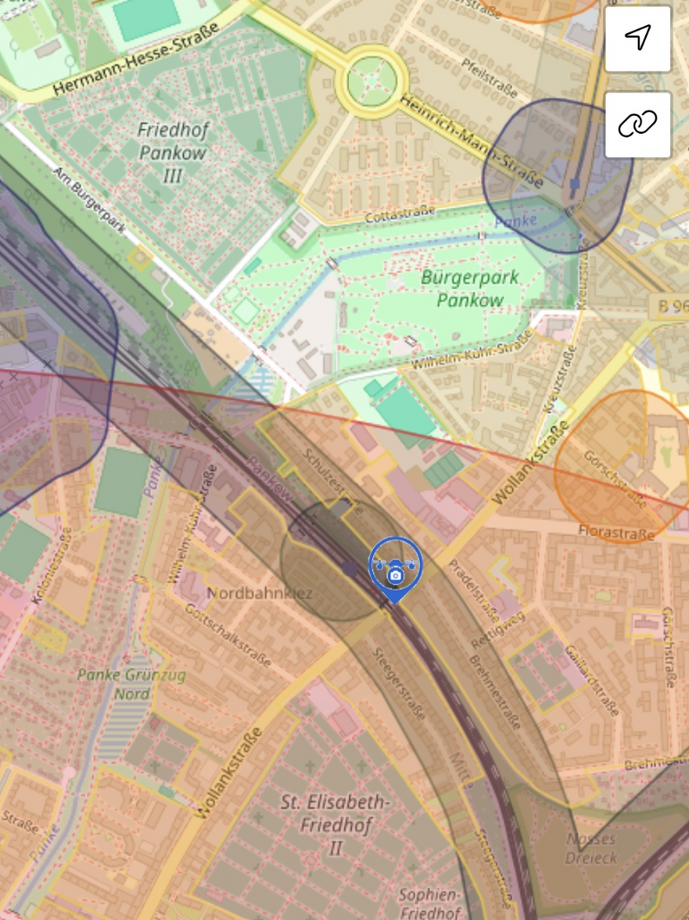

Ne. Nur die Webcam-Ansicht auf der Projektseite. Eine Drohne darf man in Deutschland an dieser Stelle kaum fliegen lassen.
Höchstens, wenn man sie über den Bürgerpark schweben lässt.
Dann braucht man aber einen guten Zoom...
Alles im direkten Umfeld des Bahnhofs ist Sperrgebiet durch die Flugverbotszone der Innenstadt.

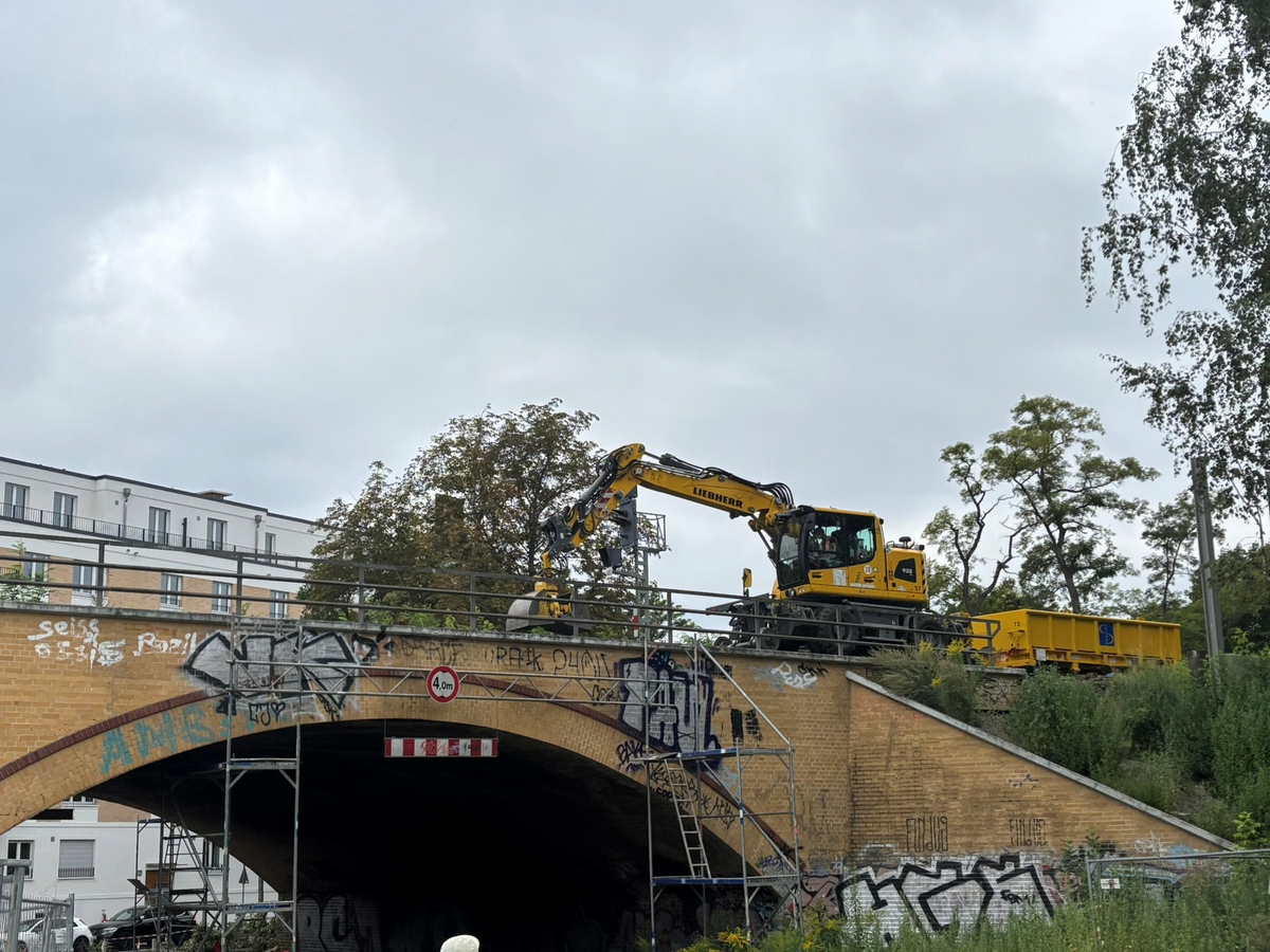

So, heute mal wieder ein Update aus der Wollankstraße. Ich hatte heute ein interessantes Gespräch mit einem Spitzke-Mitarbeiter. Ich dachte bisher, das geht dort so langsam voran, weil Spitzke gerade in ganz Deutschland auf zig Projekten unterwegst ist. Aber nein: er meinte, sie würden gerne viel schneller arbeiten, aber an dieser Stelle bremst die Bahn wohl ganz extrem: Management by fear. Alles muss doppelt und dreifach geprüft werden. "Ganz schwieriger Kunde" und "Ganz im Gegenteil zur Baustelle in Schöneweide, wo alles viel einfacher ging.". Er meinte, dass das ganz von der Abteilung abhängt, mit der man arbeitet. Hier sind alle paranoid. Egal. Nun die Bilder. Da man den Bahnhof derzeit gerade nicht so einfach erreicht, beginnen wir an der Wilhelm-Kuhr-Straße, wo Spitzke gerade die temporär verlegten Fernbahngleise wieder von der Brücke holt:

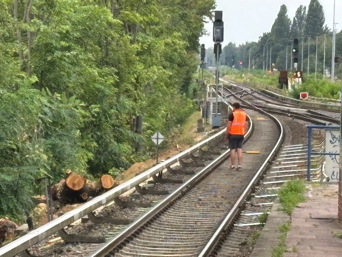

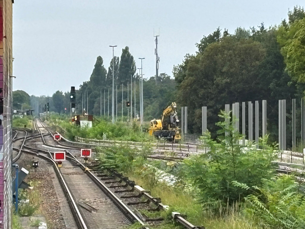

Neben dem Lückenschluss an der Spundwand am südlichen Widerlager (dazu später mehr) werden auch einige Bäume an der stadteinwärtsführenden S-Bahntrasse gerodet. Die Baumfällungen verliefen die komplette Trasse entlang bis kurz vor den Bahnhof Bornholmer Straße. Da wird vermutlich schon Baufreiheit geschaffen für die westliche Schallschutzwand.

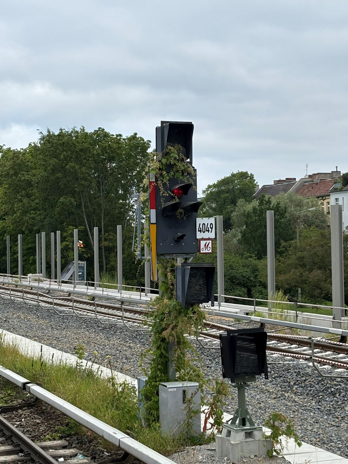

Das Signal liegt schön im Dornröschenschlaf.

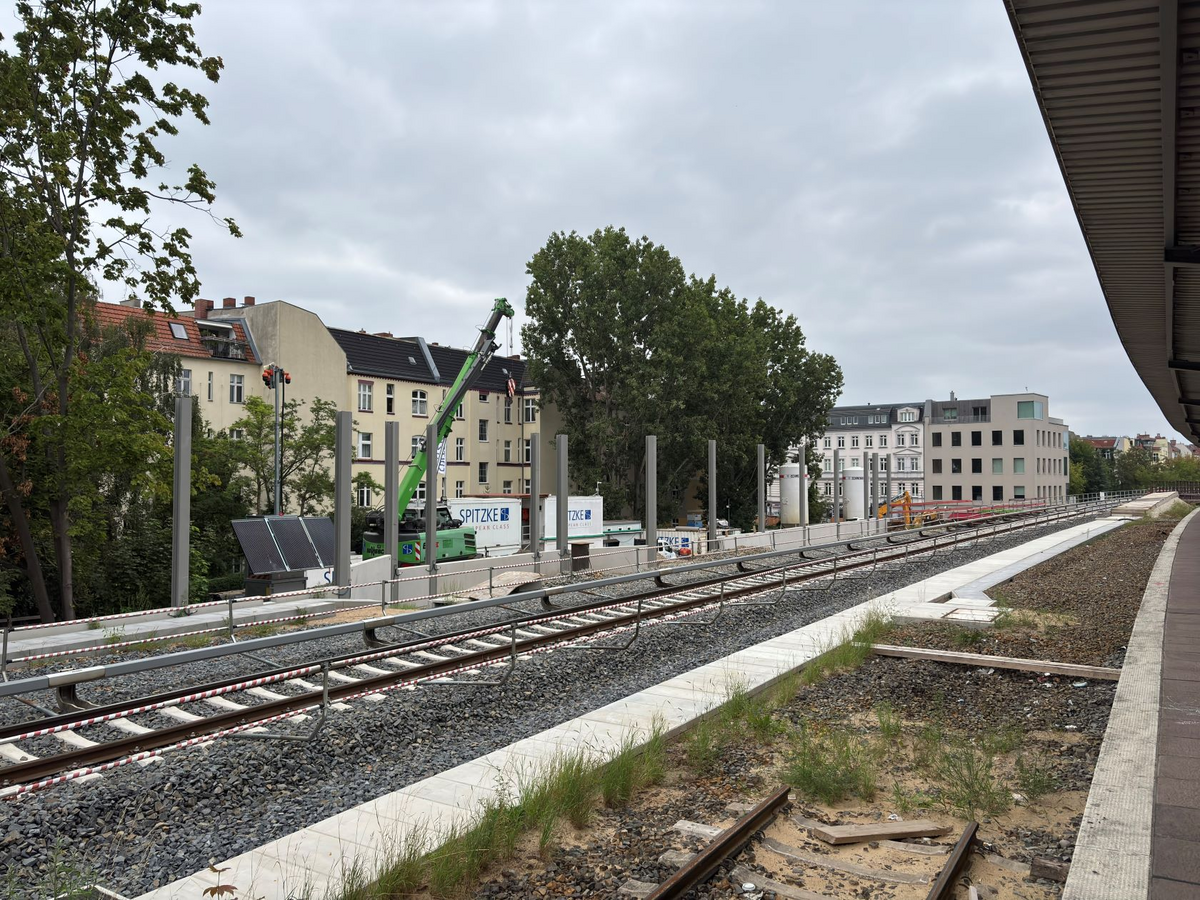

Die Rampe wird wohl nicht mehr benötigt. An der Kabelquerung ist ein Schallschutzsockel noch nicht in der endgültigen Lage. Dort werden die Kabel noch aus dem Kabeltrog hinter der Schallschutzwand unter dem Sockel zur Kabelquerung geführt.

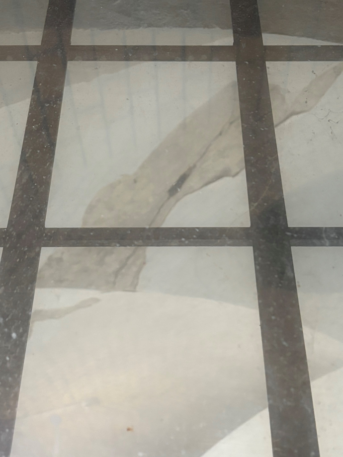

Wir gehen rein. Auch innen wird gebaut. So ganz bekommt die Bauerei dem Gebäude aber nicht. Das Kreuzgewölbe ist auch der Grund, warum hier das südliche gemauerte Widerlager bestehen bleibt. Nur das Widerlager unter der Fernbahn wird komplett ersetzt (lt. Spitzke Mitarbeiter). Die Räume bleiben bestehen.

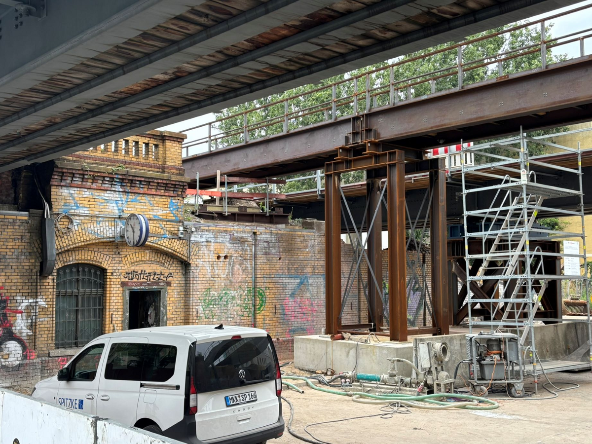

Von innen und von außen. Der Boden unter diesem Teil des Widerlagers wird gerade mit Hochdruckinjektionen stabilisiert.

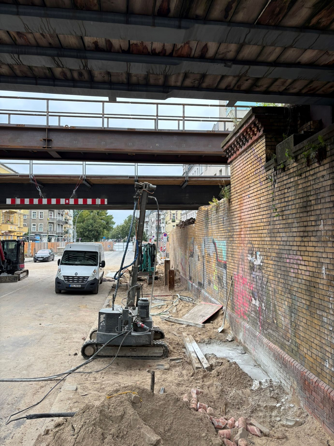

Das südliche Widerlager. Warum hier etwas unter das Widerlager gepresst wird, verstehe ich nicht. Das kommt hier alles in den nächsten Tagen komplett weg.

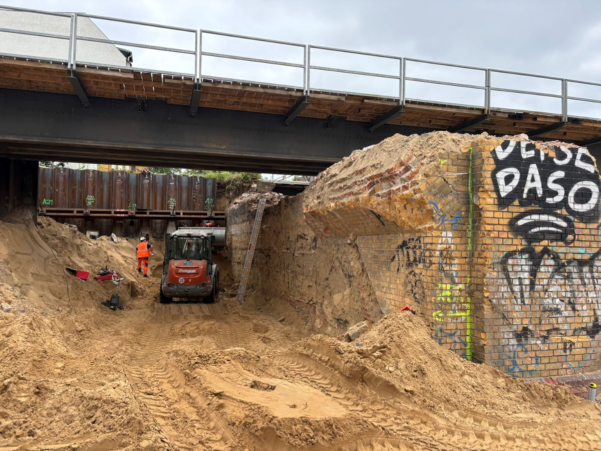

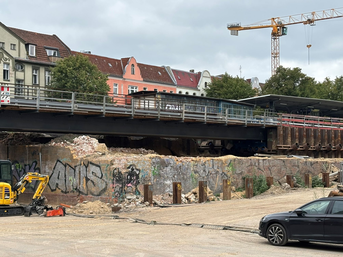

Das südliche Widerlager ist bereits, bis auf die stadteinwärtsführende S-Bahntrasse, ausgegraben. Hier wird gerade am Lückenschluss an der Spundwand gearbeitet, der hier wohl extra beplant werden musste, obwohl das normalerweise anscheinend nicht so gemacht wird. Eigentlich hätten da wohl einfache zusätzliche Bleche gereicht.
Wenn das jetzt fertig ist, wird der vordere Teil des Widerlagers abgerissen. An den Spundwänden links sind alle Anker fertig eingebracht und verspannt. Dort wird auch in den nächsten Tagen damit begonnen, den Rest der Sparbögen abzubrechen. Dort wird noch zusätzlich bis drei Meter in die Tiefe ausgegraben, dann wieder ein Meter aufgefüllt (Bodenaustausch) und dann wird von Süden nach Norden damit begonnen, die neue Stützwand aufzubauen. (Lt. Spitzke Mitarbeiter). Noch in der Sperrpause wollen sie mit dem weiteren Abbruch der Sparbögen links beginnen.

Danke für die updates ! Zum vorletzten Foto: bzgl. Spundwände, südl. Widerlager.
Womit wir wieder beim vor einigen Wochen hier diskutierten Thema wären: Bleibt die stadteinwärtige S-Bahnbrücke Gl. 1 (Behelfsbrücke aus dem Jahr 2016) so drin, samt Widerlager bzw. der Frage, ob der südliche Fußgänger-Durchgang überhaupt unter allen Gleisen hindurch komplett gebaut wird oder, ob nicht vielmehr unter Gleis 1 überhaupt kein Durchgang existiert.
@Jim Knopf:
Das bleibt so in dieser Baustufe. Wenn die Ostseite komplett fertig ist, kommt anschließend, 2028, das stadteinwärts führende Gleis dran.
Dann wird der S-Bahn Verkehr auf das östliche S-Bahngleis umgelegt und das westliche wird komplett saniert und die Behelfsbrücke durch einen finalen Neubau ersetzt.
Der südliche Tunnel wird dann natürlich nach Westen verlängert und unter allen Gleisen durchgehen.
