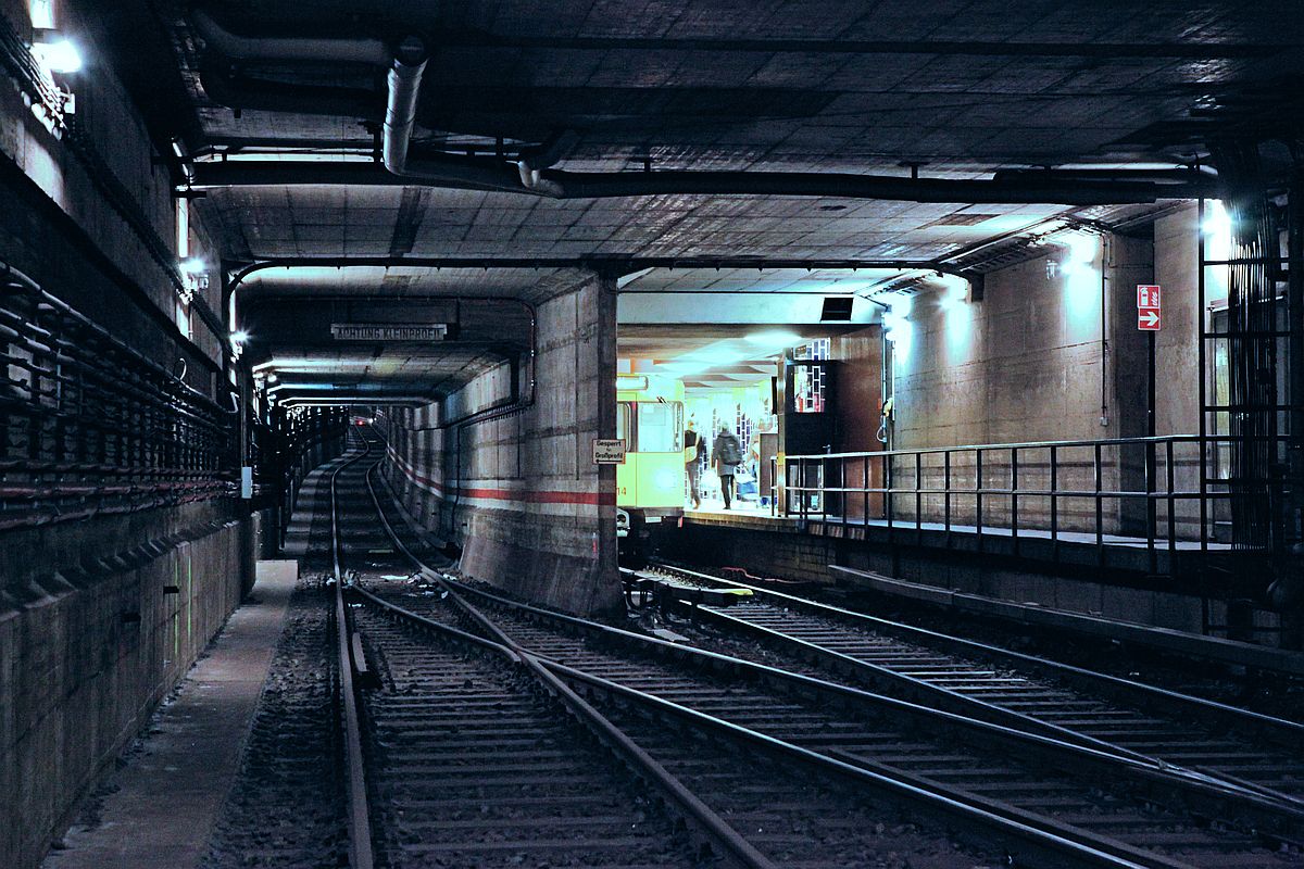

[...] können wir überhaupt die Zulassung der Baureihe J verantworten? Was, wenn die versehentlich ins Kleinprofilnetz geraten, irgendwo am Richard-Wagner-Platz gegen die Tunnelwand stoßen und wegen der Erschütterungen ganz Charlottenburg einstürzt? [...]
Du kannst Dir sicher sein, dass das so nicht passieren wird: An der Einfahrt zum Überführungstunnel (nördlich des U7-Bahnhofs Richard-Wagner-Platz auf der östlichen Seite des Tunnels) bietet diese noch ausreichend Platz für großprofilige Wagen. Die Decke des Tunnels senkt sich dann langsam auf die Höhe eines Kleinprofilwagens, sodass sich ein Großprofilwagenkasten langsam an der Decke des Tunnels festfährt (ist sogar schon 'mal passiert ;-)).
