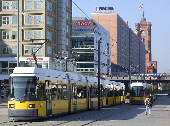

Wobei dynamische Lasten bei der vorgeschriebenen Geschwindigkeit auf dem Alexanderplatz nicht so groß sein werden, selbst eine Gefahrenbremsung aus 10 km/h.
Die schwersten Zugverbände auf dem Alex waren die GTZ-Doppeltraktionen, die vor rund 20 Jahren über den Platz schlichen. Die GTZ bringen leer rund 34,5t auf die Waage.
Die Begegnung der beiden M4-Züge auf meinem Bild unten belastete den U-Bahnhofstunnel mit ca. 140t.
Heute kommen keine GTZ mehr zum Alex, nur noch GTU- oder GTO-Doppeltraktionen. Die Einrichter wiegen 31t, zwei Doppelzüge also rund 125t.
Die 31 t je GT6U-Einrichter, also 62 t je GT6U-Doppeltraktion, sind nur das Leergewicht. Solch ein Zug kann bis zu 300 Fahrgäste mitnehmen, die wiegen ungefähr 35 t. Ein vollbesetztes GT6U-Pärchen bringt also 97 t auf die Waage, kaum wenigert als der Urbanliner.
Es gibt einen Unterschied bei der Motorleistung: 2x GT6U = 540 kW, Urbanliner = 880 kW. Aber ich gebe Dir Recht, bei der auf dem Alex vorgeschriebenen Schrittgeschwindigkeit wird das wohl nicht so bedeutend sein.
