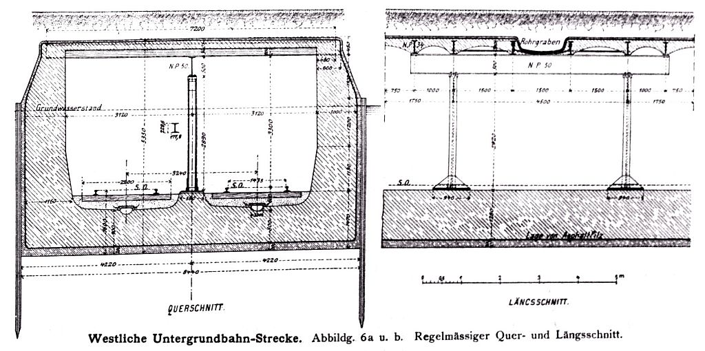

Auch wenn es der Physik natürlich egal ist, macht es politisch und rechtlich schon einen ziemlichen Unterschied, ob eine einzelne Person in einer Behörde für den jeweiligen Tunnel eine individuelle Beurteilung vornimmt und damit mindestens moralisch stark in der Verantwortung für eine mögliche Fehlentscheidung steht oder ob durch eine Gesetzesänderung bundesweit die Obergrenzen verändert werden. Als die U2 gebaut wurde, gab es noch keine Gewichtseinschränkungen für Kfz, wohl auch, weil man sich noch gar nicht vorstellen konnte, wie schwer die mal werden. Die erste kurz danach eingeführte höchste Achslast lag bei 6t.
Selbstverständlich mussten bereits für die allerersten U-Bahntunnel statische Nachweise bei der Berliner Baupolizeibehörde zur Prüfung und Genehmigung eingereicht werden.
In der Deutschen Bauzeitung Jg. 35 Nr. 84 vom 19. Oktober 1901, die bereits vier Monate vor Eröffnung der ersten Untergrundbahnstrecke erschien, schrieb Autor Fritz Eiselen den unten zitierten Absatz. Die Konstrukteure rechneten demnach bereits vor 125 Jahren mit Lastwagen von 20t Gewicht und 6t Raddruck und führten Nachweis, dass auch eine 23t schwere Dampfwalze keine bleibenden Verformungen des Tunnelbauwerks verursachen kann. Ein Urbanliner oder Flexity mit 5t maximalem Raddruck auf Stahlschienen, die in einer lastverteilenden, mindestens 0.6m starken Platte aus Unterbeton, Beton, und Deckenschluss ruhen, übt zumindest in Innenstadtlagen mit reduzierter Höchstgeschwindigkeit kaum höhere Kräfte auf darunterliegende Bahntunnel aus. Und die Anforderungen wurden in den weiteren Jahrzehnten des U-Bahnbaus in der Deutschen Reichshauptstadt und später nicht geringer. An verschiedenen Stellen, vor allem Kreuzungen verkehrsreicher Hauptverkehrs- und Bundesstraßen wurden tatsächlich zusätzliche Stützen eingebaut um höhere Kräfte auf die Tunnelsohle übertragen zu können. In Gegenrichtung wirkt der hydraulische Auftrieb, der in den letzten Jahrzehnten durch die verringerte Grundwasserentnahme wieder angestiegen ist.
Natürlich ist das alles rechnerisch nachweisbar, es muss nur mal jemand tun.
Ich ging auch davon aus, dass man auch vor gut 100 Jahren mit irgendwelchen Annahmen in die Statikberechnungen gegangen ist. Dennoch ist es so, dass es damals keine Grenzwerte für die Zulassung von Kfz gab, weil man sie (noch) nicht brauchte und die Grenzwerte lange Zeit deutlich unter diesen Annahmen für die Statikberechnungen blieben. Nicht umsonst gibt es die Unterscheidung in Gesamtgewicht und Achslasten, da es vermutlich auch einen Unterschied macht, ob nur eine Achse über dem Tunnel ist oder die gesamte Last eines vollbesetzten Fahrzeugs.
