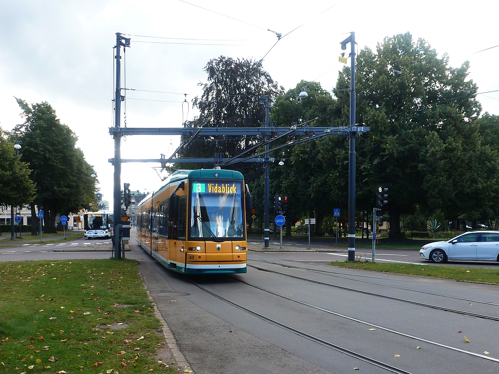

Ja, die gibt es. Straßenbahnen in engen und sogar richtig engen Straßen gibt es auch anderswo, genauso wie Dachausbauten. Ich habe allerdings noch nie von irgendwelchen wegklappbaren Schienen gehört. Nach meiner Kenntnis wird die mechanische Spannung der Oberleitung weggenommen und dann wird diese einfach zur Seite oder nach oben gedrückt - von einer Drehleiter, einem Steiger oder sonst wie, die Feuerwehr wird da sicherlich geeignete Ideen haben.
Ich kenne sowas nur von großen Kreuzungen. Allerdings nicht zum Wegklappen, sondern zum Anheben. Ich gehe davon aus, dass sowas nicht gemeint ist - das ergäbe ja keinen Sinn, dann müsste die ganze Anlage so hoch sein wie die Häuser.
Nein, man muss die Oberleitung nur so hoch drücken können, dass man auch an die 5. Etage ran kommt. Da man bei der gegenwärtigen Planung an die 4. Etage ran kommt, muss man die Oberleitung allenfalls maximal um eine Etage, also 5m anheben - wobei vermutlich wesentlich weniger als diese 5m fehlen.
Welche Stadt ist das?
Hau Linie 3 Vidablick in eine Suchmaschine und du findest die Lösung.
Ich würde Linie weglassen, das könnte in einer anderen Sprache ähnlich, aber anders geschrieben werden.
2 mal bearbeitet. Zuletzt am 25.11.2022 00:03 von GraphXBerlin.
so eine Hebevorrichtung für die Oberleitung gibt's auch in Dresden, zwischen den Haltestellen Elbepark und Washingtonstraße. Keine Ahnung seit wann, aber Zweck ist dort halt nicht irgendein Flucht- und Rettungsweg, sondern sperrige straßenseitige Transporte auf Grund der Nähe zur Autobahn.

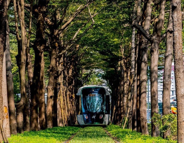

Wozu denn eigentlich Bodenstromschienen, wenn die Akkutechnologie bereits so weit ist, dass es ganze Netze ohne Stromleitung gibt? Hier wären es ja nur nur wenige hundert Meter.
Gut, das Netz ist nur eine Strecke, aber die Umsetzung ist schon gelungen!
Die Argumente zu der Thematik sind nun schon mehrfach ausgetauscht. Das mag für 'echte' Neubaustrecken vielleicht eine Betrachtungsoption sein, aber nicht für die Ostkreuz-Anbindung, weil die eben weit mehr als nur die Linie 21 (+22) betrifft. Wir befinden uns hier mitten im Bestandsnetz auf einer Strecke, die für Umleitungen und Betriebshofszuführungen relevant ist. Der betroffene Abschnitt dient dann als Umleitungsstrecke für die M13, ggf. wird die 16 regulär zum Ostkreuz verlängert und wenn die Strecke Karlshorst - AdK/Rhinstr. zu ist, dann hängt hier das gesamte Köpenicker Netz dran.
