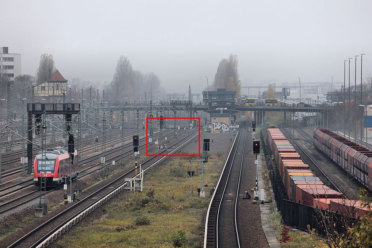

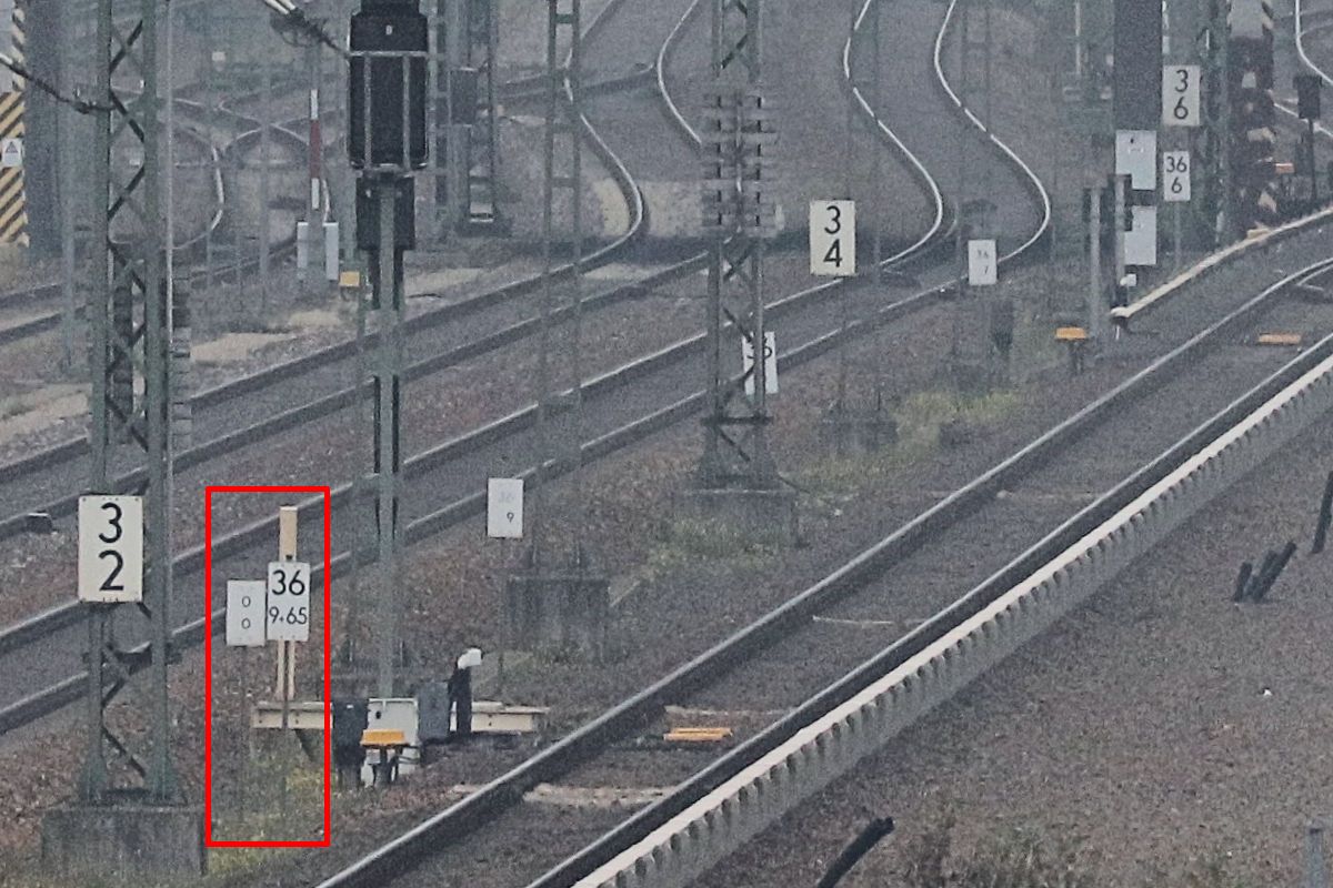

Ende Juni hatte ich Herrn Neumann anlässlich seines Artikels über das Jubiläum (siehe erster Beitrag) eine E-Mail geschickt, in der ich ihm von meinem Foto des Nullpunkts der Ringbahn erzählte und meine Verwunderung über die Diskrepanz der "offiziellen" Länge der Ringbahn (laut Hektometertafel 36,965 km) und der Angabe in Herrn Heinemanns Buch (37,044 km) äußerte. In einer seiner Antworten schrieb Herr Neumann "Das jetzige Programm der S-Bahn ist ja recht mager. Vielleicht hat die Community noch Vorschläge ..." und meinte damit vermutlich uns. Habt Ihr?
PS: Falls jemand das Foto noch nicht kennt ... hier ist es:

  1. Die Hektometertafel des "Endes der Ringbahn" steht am "inneren Gleis" der Ringbahn. Bekanntermaßen sind zwei ineinander gezeichnete Ringe minimal unterschiedlich lang. Vielleicht summiert sich dieser minimale Unterschied bei 37 Kilometern auf 79 Meter beim "äußeren Gleis"?
  2. Das oben gezeigte Foto ist ein Ausschnitt. Im Originalfoto sieht man weiter links auch Hektometertafeln des Güterrings, unter anderem eine Hektometertafel mit dem Wert 37,0. Eventuell hat der Güterring, der ja zuerst existierte, genau die Länge von 37,044 Kilometern?

die Hektometertafeln bezeichnen die Position, d.h. um sich im Netz orientieren zu können. Das sind nicht automatisch auch Längen, die man daraus ablesen kann, diesen Zweck haben die Hektometertafeln nicht. Im Eisenbahnnetz gibt es unzählige sogenannte Fehl- und Überlängen, die Kilometrierungssprünge verursachen.
Im Wikipedia-Artikel zur Ringbahn ist rechts im Streckenband z.B. ein solcher Sprung zwischen Südkreuz und Tempelhof dokumentiert, der durch den Umbau des Bahnhofs Papestraße/Südkreuz entstanden sein dürfte. Ich gehe davon aus, dass es noch weitere gibt.
Und ja, die Kilometrierung bezieht sich immer auf eine einzelne VzG-Strecke, d.h. im Bereich der Ringbahn gibt es (mindestens) zwei parallel verlaufende Kilometrierungen jeweils für die S-Bahn und für die Fernbahn, die nicht genau deckungsgleich sind. Messpunkte der Kilometrierung sind im Übrigen quasi fiktive Trassierungspunkte, die sich bei zweigleisigen Strecken üblicherweise in der Mitte befinden, aber nicht zwingend dort liegen müssen. Die Schienenlänge lässt sich daraus also ebenfalls nicht metergenau ermitteln.

Eine Tafel "37,0" zeigt einen Kilometrierungspunkt zwischen 36,95 und <37,05 an. Für den genauen Wert müsste man die sehr klein geschriebene Angabe rechts unten auf der Tafel erkennen können. Im Übrigen ist die Tafel "36 9+65" an den S-Bahn-Gleisen ohnehin nicht normgerecht, sieht eher wie eine Sonderanfertigung zur Markierung des Ring-Endes aus. Die Tafel müsste eigentlich ebenfalls "37 0" heißen mit rechts unten klein geschriebenen "965". Siehe der von mir oben verlinkte Artikel zu den Hektometertafeln, speziell dort der Abschnitt "Allgemein" in Text und Bild.
Aber wie gesagt, Die Zahlen geben ohnehin keine Längen an, sondern Standorte, von daher sind sie für die Bestimmung der genauen Länge der Ringbahn überhaupt nicht hilfreich.
