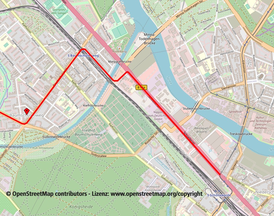

Nö. Auf der Südwestseite ist genügend Platz und da die Tram kurz hinter der Kanalquerung ohnehin von der B96a nach Westen abschwenken soll, könnte sie das von Schöneweide aus gesehen auch schon vor Einmündung der Minna-Todenhagen-Brücke tun.
Ich verstehe Euer dogmatisches Beharren auf der Mittellage nicht ganz. Die von Christian Linow gezeigten FNP-Einträge stellen ja auch nur ungefähre Trassenverläufe dar - so wird etwa zwischen Oberbaumbrücke und MB-Arena kaum jemals eine Straßenbahn unmittelbar auf dem Uferweg an der Spree verkehren...
Naja, statt Dogmatismus ist es eher Pragmatismus. Es macht schlicht keinen Sinn die Straßenbahn in Seitenlage zu bringen, weil dazu die Straßenraumaufteilung auf der gesamten B96a verändert werden müsste und man sich spätestens an der Baumschulenstraße Schwierigkeiten mit den Bogenradien einhagelt. Sollte die Straßenbahn einmal bis Treptower Park verlängert werden, so bietet die Mittellage den Vorteil, die Trasse ohne Verschwenkung am südlichen Parkbereich weiterzuführen. Das spart Kreuzungspunkte mit dem anderen Verkehrsteilnehmern. Zudem macht eine Mittellage es für Fußgänger leichter den sehr breiten Straßenraum zu queren, da sich die Warteinseln durch den Mittelstreifen quasi von selbst ergeben. Bei einer Seitenlage müssten diese in dem (nun nicht mehr symmetrischen) Straßenraum noch zusätzlich untergebracht werden.
Für welches Problem soll die Seitenlage deiner Meinung nach also die Lösung sein?
Evtl. sollte man generell ein Gesetz verabschieden, dass es verbietet, für Hauptstraßen Brücken zu bauen, die keine Straßenbahn tragen kann. Außer unter der Straße fährt eine U-Bahn.
