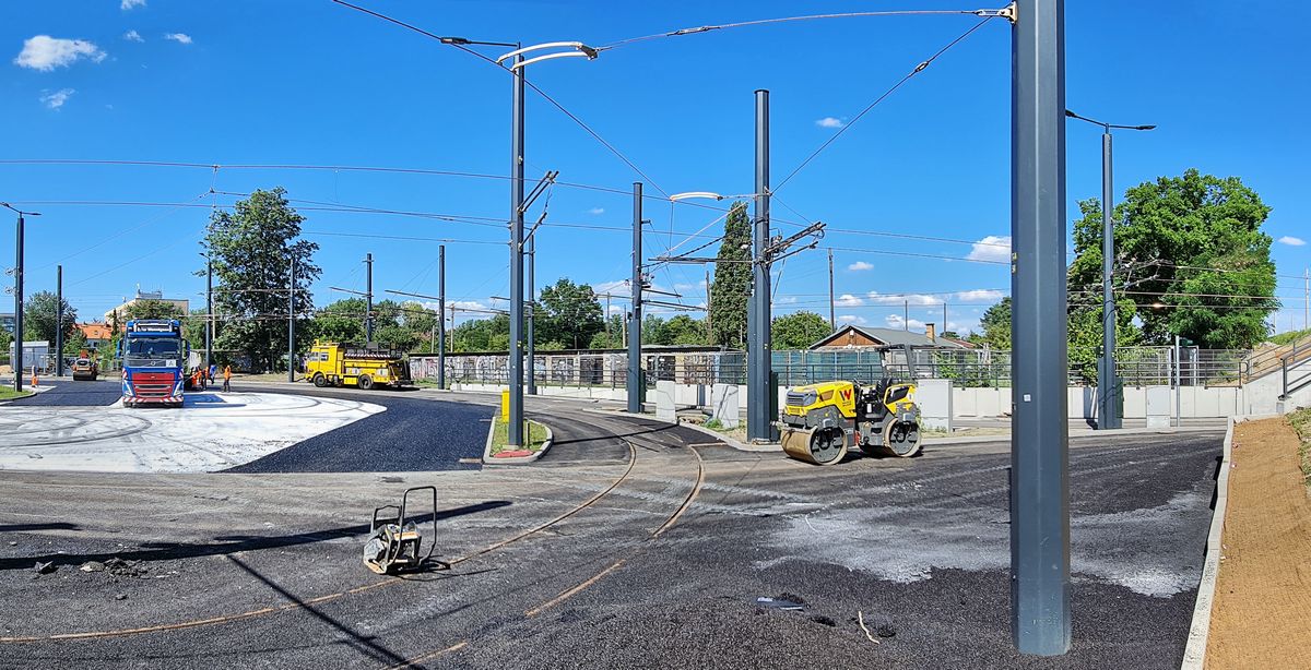

in den Bigpacks war spezial Beton (stand draussen drauf) wurde dann auf den Asphalt in der Schleife aufgebracht und mit speziellen Maschienen eingearbeitet. Den Mutterboden haben sie Mittwoch glaube ich einfach auf die Strasse gekippt und die Gärtner haben ihn dann "Oldscoul" mit Schubkarre verteilt.

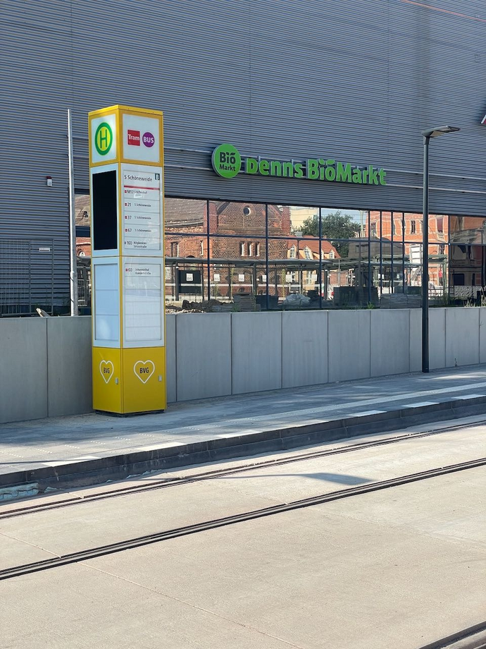

Eine weitere Säule habe ich noch am Center aufgenommen.

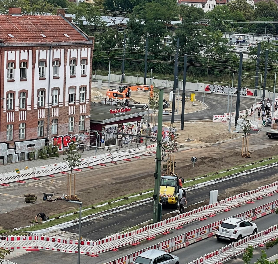

Hier noch ein letztes Foto vom schon ziemlich "grünen" Gleis

[...] in den Bigpacks war spezial Beton (stand draussen drauf) wurde dann auf den Asphalt in der Schleife aufgebracht und mit speziellen Maschinen eingearbeitet. [...]

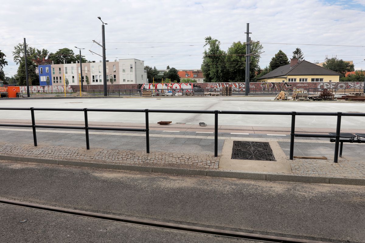

Oha, daraus besteht also die weiße Fläche, die man auf die vorher asphaltierte Fläche aufgetragen hat. Erst Asphalt ...
(Webseite, Foto vom 26. Juni 2024)
... dann der Auftrag des Spezial-Betons ...
(Webseite, Foto vom 8. Juli 2024)
... Fertig mit Aussparung für Gully und Farbunterschied zu dem einbetonierten Gleis 1:
(Webseite, Foto vom 14. Juli 2024)
Nanu, die habe ich heute Vormittag garnicht wahrgenommen. So selektiv wandert man über das Gelände ...

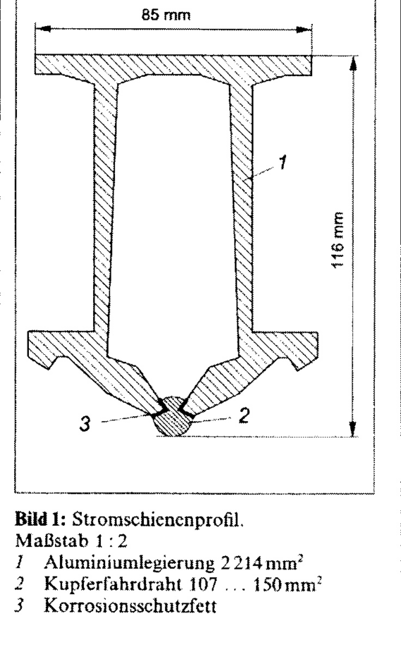

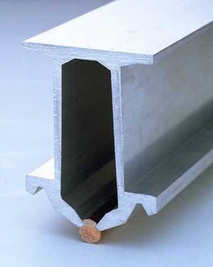

Bevor der Streit ausartet, hier zwei Abbildungen aus Elektrische Bahnen, Sonderdruck 4/2006
