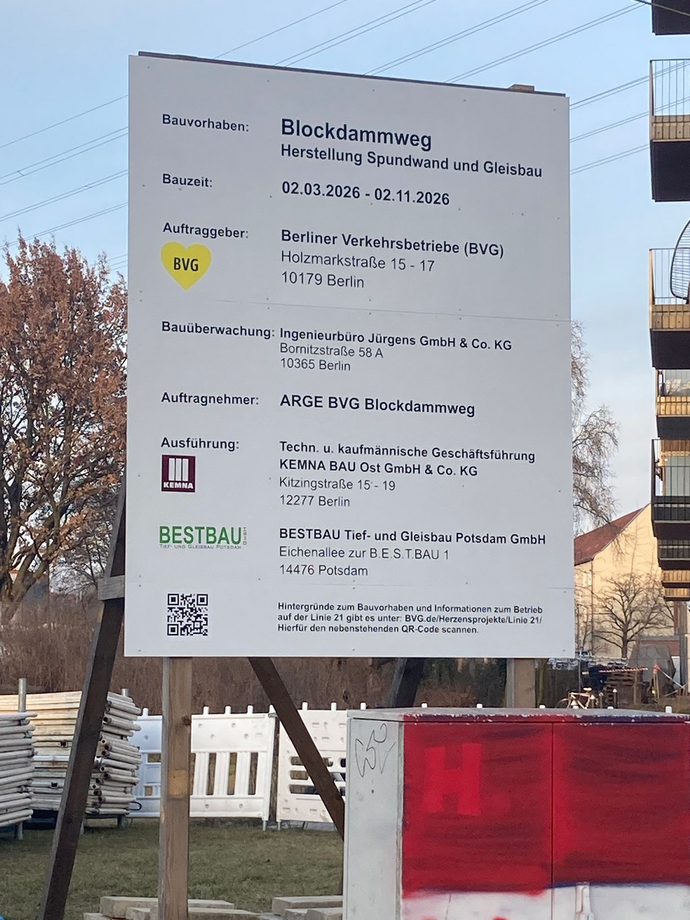

Beweisbilder muss ich die Tage noch machen.
Hier nun das Beweisbild - der auf dieser Bautafel vorhandene QR-Code führt übrigens auf die Projektseite der BVG mit sehr konkreten Aussagen zu Bauablauf, Terminen, Umleitungen etc..
Bis heute wurde auf der Brückenrampe bis zur Rad-/Fußweganbindung der Trautenauer Straße sowie in der Wandlitzstraße auf Bauwerkslänge des Kehrgleises bereits der Asphalt abgetragen und mit Leitungstiefbau begonnen.
Evtl. hat ja von Euch jemand Lust, das weitere Baugeschehen fotografisch zu dokumentieren...? :-)

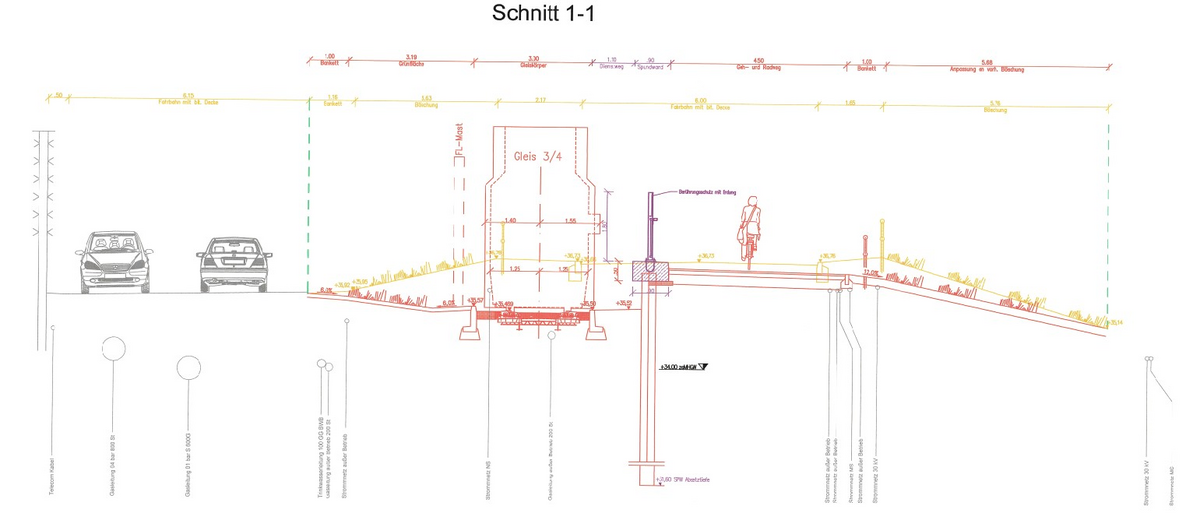

Das wurde doch alles vorher geprüft. Nein, man kann nicht den alten Zustand wiederherstellen, da sich die Stadtstruktur dort grundlegend geändert hat, folglich die Einzugsgebiete andere geworden sind. Mit der alten Haltestellenlage am Wiesenweg hätte man die Parkstadt nur unzureichend erschlossen, die jetzige "mittige" Lage an der Adolf-Wermuth-Allee ist die bessere.
Und das Wendegleis wird auch nicht vor dem Wohnblock gebaut, sondern auf Höhe der westlichen Bordsteinkante in die Rampe reingefräst. Hintergrund ist die Berücksichtigung der alten Idee, die Blockdammbrücke für den Autoverkehr wiederherzustellen. Das Gleis wird so gebaut, dass es zwischen den Richtungsfahrbahnen liegen wird, sollte die Brücke eines Tages wirklich kommen. [www.uvp-verbund.de]

Wirkliche Klarheit brachte dann Jumbo mit diesem Plan ins Spiel, wo die Kehranlage zwischen altem Blockdammweg und vermeintlicher Wandlitzstraße (also links neben der Rampe) liegt und bei weitem nicht so weit hineinragt, wie anfangs von mir vermutet.
Wir machen es uns aber auch gern selbst schwer oder?
Denn wenn von Beginn an mit sauberen Quadrantenbezeichnungen bzw. Angaben der Himmelsrichtungen hantiert wird, gibt es schneller Klarheit und weniger Missverständnisse...
Der Blockdammweg und insbesondere die alte Straßen- sowie die aktuelle Brückenachse über die Eisenbahnstrecke(n) sind im besprochenen Bereich fast ideal SW-NO ausgerichtet. Der 'Wurmfortsatz' des Blockdammweges von der Einmündung der Ehrlichstraße bis zur Bahnstrecke befindet sich dabei nordwestlich der historischen Brückenrampe direkt neben deren Böschung. Und dass es sich bei dieser kleinen Wohngebietsstraße mit allerhöchster Wahrscheinlichkeit tatsächlich um einen Teil des Blockdammweges handeln muss, wird weiter oben schon in Details erklärt.
Fast rechtwinklig zu diesem 'Wurmfortsatz' des Blockdammwegs kreuzt an dessen Ende die Wandlitzstraße von SO nach NW. Sie liegt mit dieser Ausrichtung genau unterhalb des Widerlagers SW der ehemaligen Blockdammweg-Straßenbrücke.
Der oben von Florian verlinkte Querschnitt zeigt also links (=im NW) den Stich ('Wurmfortsatz') des Blockdammweges, der nordwestlich der im Verlauf noch weiter ansteigenden Brückenrampe liegt. Der Blick des Schnittes insgesamt geht entlang der Straßenachse des Blockdammwegs im Bereich zwischen Ehrlichstraße und Trautenauer Straße. In etwa in Richtung SW-NO. Hier 'unten' sind die Böschungen der Brückenrampe noch recht flach, siehe die gelben Oberflächenkonturen im Schnitt. Im Vergleich zu den gelben Konturen des Bestands zeigen die roten Konturen den geplanten Zustand. Es wird ersichtlich, dass das künftige Kehrgleis tatsächlich in den südwestlich noch flachen Beginn der Rampe "hineingefräst" wird. Der Gleisbereich inkl. des Dienstweges und der Spundwand parallel daneben nimmt dann ca. die halbe Breite der beginnenden Rampe ein. Der aktuellen Fahrbahnbreite werden dafür auf der nordwestlichen Seite in Längsrichtung ca. 2 m abgeknapst.

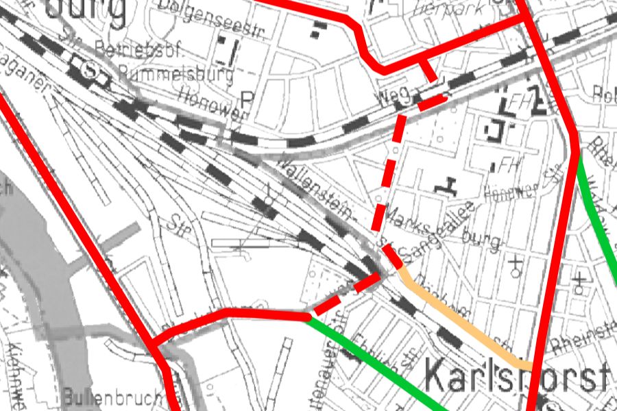

Die wieder aufzubauende Brücke soll also zur Ilsestraße (Nordnordost), nicht zur (ehemaliges nordöstliches Widerlager?) Sangeallee führen.
In der Planungskarte zum übergeordneten Straßennetz [www.berlin.de] ist es so dargestellt, dass die Brücke in ihrem bisherigen Verlauf wieder aufgebaut würde, dann aber die "übergeordnete Straßenverbindung Stufe II" (gleichrangig mit der Treskowallee oder dem Straßenzug parallel zur M10) direkt auf die Wallensteinstraße abknickt und dann erst in die Ilsestraße zweigt. Im FNP ist dagegen eher die Ideallinie ohne diese Verschwendung dargestellt.
Der Planungsstand beider Pläne ist allerdings so grob, dass im Rahmen von Variantenuntersuchungen vor der Detailplanung sowohl ein Wiederaufbau an alter Stelle denkbar wäre als auch ein neues nördliches Widerlager in Verlängerung der Ilsestraße zu bauen oder die nördliche Brückenanbindung über die Grünfläche zwischen Ilsestraße und Sangeallee zu führen.

In der Planungskarte zum übergeordneten Straßennetz [www.berlin.de] ist es so dargestellt, dass die Brücke in ihrem bisherigen Verlauf wieder aufgebaut würde, dann aber die "übergeordnete Straßenverbindung Stufe II" (gleichrangig mit der Treskowallee oder dem Straßenzug parallel zur M10) direkt auf die Wallensteinstraße abknickt und dann erst in die Ilsestraße zweigt. [...]
Yep, für eine "übergeordnete Straße" ziemlich "eckig". Ist allerdings auch schon die 2030er Version. ;-)
Bezüglich "Vorsorge" könnte ja noch jemand auf die Idee kommen, eine Neubaustrecke über die Brücke zu legen. Dann müsste auch das Kehrgleis noch mal angepasst werden. ;)
Da Senatens aber schon die bisher geplanten NBS nicht auf die Kette bekommt/bekommen will, dürfte das nicht so schnell relevant werden.
