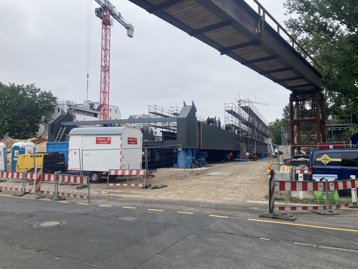

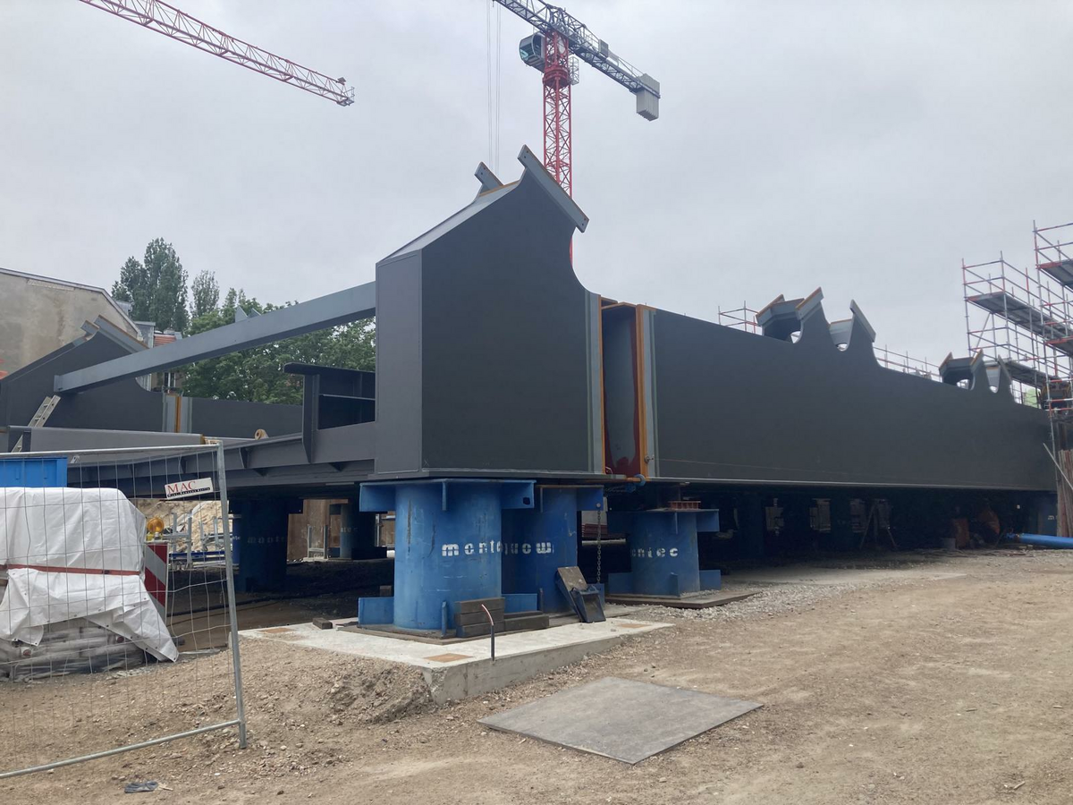

Mal wieder was aktuelles von der Nöldnerbrücke: Der Bau der Bogenbrücke ist in vollem Gange!
