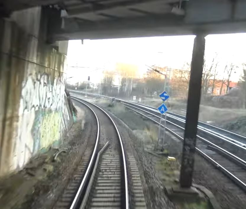

Wie oft vergisst eigentlich ein Lokführer an der Prenzlauer Allee den Bügel einzuziehen?
Vermutlich sehr selten.
Dort gibt es aber an der Strecke auch die entsprechende Signalisierung "Bügel ab", die der Tf quittieren muss, bevor die Brücke kommt.
Diese Signalisierung wird es bei den jetzt betroffenen Strecken nicht geben. (Vermutlich nur ein "Halt für Fahrzeuge mit gehobenen Stromabnehmern" kurz vor Ende der Oberleitung).
Doch, vor den Abzweigen zu den "Batteriestrecken" gibt es seit letztem Fahrplanwechsel zusätzlich zu den bisherigen El 6 noch neue "Bügel Ab"-Signale mit Richtungsanzeiger. Inklusive Ankündigungssignal.
Danke, war mir jetzt auch noch nicht bekannt.
Aber ich seh es grad selbst in einer Führerstandsmitfahrt, Minute 7:40 , [www.youtube.com]
