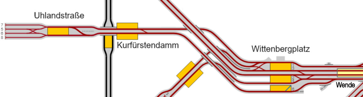

Wo genau steht, das er im Tunnel nach Nm kehren möchte?
In seinem Beitrag. Du müsstest doch wissen, welche Fahrmöglichkeiten es von Krumme Lanke kommend nach Uhlandstraße im Linksfahrbetrieb ab Wittenbergplatz gibt.
"gt670dn" am 25.5.2025 um 13.04 Uhr:
Wäre es theoretisch möglich, die U3 aus Krumme Lanke kommend im Streckentunnel zu wenden (ohne Fahrgäste), dann im Linksbetrieb zur Uhlandstraße, zurück zum Wittenbergplatz im Linksbetrieb und normal weiter nach Krumme Lanke? [...]
"DerRicoberlin" am 25.5.2025 um 18.01 Uhr:
[...] Wo genau steht, das er im Tunnel nach Nm kehren möchte?
Ich habe die Frage von "gt670dn" so verstanden ... und habe mir dazu 'mal die Grafik aus Gleisplanweb.de "ausgeborgt":
1. Ein Zug der U3 kommt am Wittenbergplatz auf Gleis 4 an,
2. nach dem Aussteigen aller Fahrgäste fährt er im Streckengleis der U1/U3 bis kurz vor die Einfahrt Nm und müsste dort Zeit und Platz haben, den Führerstand zu wechseln,
3. er fährt im gleichen Gleis zurück zum Wittenbergplatz, biegt aber in das Bahnsteiggleis 6 ab und nimmt dort Fahrgäste zur Uhlandstraße auf,
4. er fährt im Linksbetrieb zur Uhlandstraße und nutzt den Gleiswechsel kurz vor dem Bahnhof Kurfürstendamm, um auf das Gleis 1 zu wechseln und im Bahnhof Uhlandstraße die Fahrgäste aussteigen zu lassen,
5. er kehrt am Bahnsteig und fährt auf Gleis 1 zum Wittenbergplatz, wo er wieder das Richtungsgleis nach Krumme Lanke erreichen kann.
