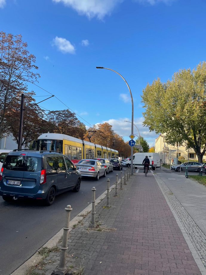

Dass die M13 seit Wochen regelmässig, selbst ausserhalb der HVZ in der Möllendorffstraße im Stau steht, scheint die BVG & SenMVKU auch iwie nicht zu interessieren, oder? Sonst hätte die Tram ja bauzeitlich eine eigene Trasse benommen. #Miteinander
