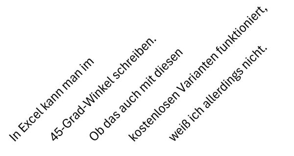

Vorteilhaft ist dabei sicherlich, wenn es ein vektorbasiertes und kein pixelbasiertes Programm ist. Wenn es ganz frei sein soll, wäre inkscape.org mein Tipp dafür. Ansonsten habe ich auch gute Erfahrungen mit Affinity gemacht, das lange Zeit ziemlich preiswert war, dann gab es neuere teurere Versionen und nun scheint es durch einen neuen Eigentümer wieder in Grundfunktionen kostenfrei, aber mit Erstellung eines Kundenkontos zu sein. Da ich es nur gelegentlich und das in der alten Vollversion nutze, kann ich zu den Weiterentwicklungen nichts sagen. Aber hier gibt es weitere Informationen und einen Link zum Anbieter: [de.wikipedia.org]
Open Office (kostenloses Word-Paket) kann Schrift in jede gewünschte Neigung verstellt werden. Dafür bedarf es kein vektorbasiertes Programm.
(Zeile markieren, Menü Format > Zellen, Tab Ausrichtung, ist ein beliebiger Winkel auswählbar, im obigen Beispiel 60°)
Nicha
PS.: Affinity ist derzeit im vollen Umfang kostenlos. Nur wer eine der KI-Funktionen nutzen möchte, benötigt ein kostenpflichtiges Abo.
2 mal bearbeitet. Zuletzt am 17.01.2026 21:36 von Micha.

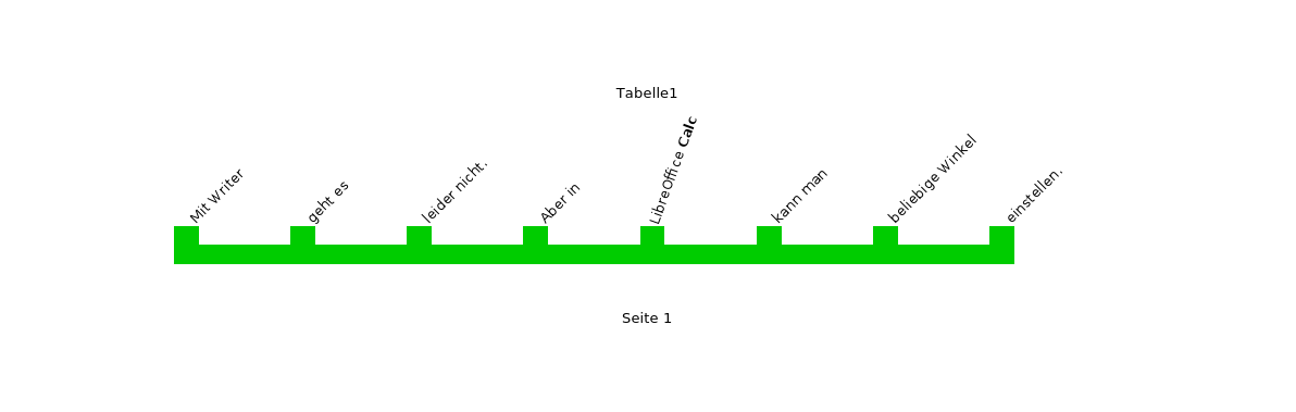

Ich benutze LibreOffice, aber ich denke, mit OpenOffice müsste es genauso funktionieren:
Im Office-Paket von Microsoft ist es ähnlich, da funktioniert das nur in Excel und nicht in Word, soweit ich weiß. Eine Perlschnur lässt sich in Tabellenform leichter erstellen, da man den Text über den Perlen einfacher zentrieren kann. Das ist in einer Textverarbeitung komplizierter und wenn man später etwas ändern möchte, kann schnell alles verrutschen.

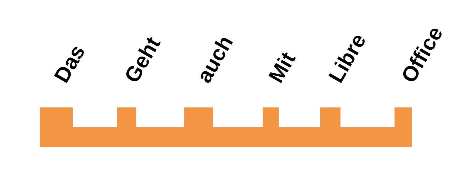

Ich bin heute dazu gekommen es am Computer endlich mal auszuprobieren mit Open Office Calc. Wie erzeugt man die bunte Schnur unter den Haltestellennamen und wie verstellt man den Abstand der Zellen für nicht nur eine Zelle sondern für alle Zellen? Von Hause aus sind es 2cm und es gibt maximal 26 Zellen.
Durch Einfärben der Zellen unter dem Text.
M69
Die kompletten Spalten am oberen Rand markieren und dann alle gemeinsam auf die gewünschte Breite ziehen. Es empfiehlt sich, beim Erzeugen einer Perlschnur, zwischen den Haltestellen jeweils eine Spalte frei zu lassen, die man dann etwas breiter zieht, je nach Anzahl der Haltestellen. Dazu dann jede zweite Spalte mit Hilfe der Steuerungstaste markieren, damit alles schön gleichmäßig wird.

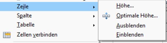

die gewünschten Zellen markieren > Format, Zeile oder Spalte auswählen > Höhe oder Breite auswählen.
