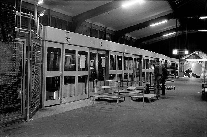

Bahnsteigtüren sind 1984 bis 1991 auf der Teststrecke der M-Bahn in Betrieb gewesen, zuletzt mit Abnahme nach BOStrab als BVG-Linie M1 im Regelbetrieb. Kann niemand sagen, dass es nicht funktioniert hätte. Auch bei großem Andrang ging das meistens glatt, ohne Personal vor Ort (nur über Video aus der Leitstelle beobachtend und gelegentlich über Lautsprecher hinweisgebend).
Für Zweiwagenzüge waren auf jedem Bahnsteig vier Türen installiert. Wurde solo gefahren, öffneten sich nur zwei Türen exakt an der Halteposition des Wagens.

Die Strecke war ja nur sehr kurz echt in Betrieb, sodass sich gewisse Verschleißerscheinungen gar nicht entwickeln konnten.
Türen, Rolltreppen und Fahrstühle sind alles Dinge, die mit unserer Technik seit Jahrzehnten beherrscht werden. Dennoch sehe ich monatelang nicht funktionierende Rolltreppen und Fahrstühle und ich sehe U-Bahn- und S-Bahnzüge mit teilweise nicht funktionierenden Türen.
Warum sollte das bei Bahnsteigtüren anders sein?

Die Türen gehen auch oft kaputt, weil jemand noch unbedingt in die schließende Tür reinspringen muss und die Tür dann gegen die Schließkraft geöffnet wird. Im Prinzip, wie auch in den Fahrstühlen: Vandalismus.
Zu den Bahnsteigtüren: Bahnsteigtüren setzen zwingend kompatible Fahrzeuge voraus, welche die Türen an der exakt gleichen Stelle haben. Das ist aber jetzt nicht so. Man könnte Linien nur sortenrein befahren.
