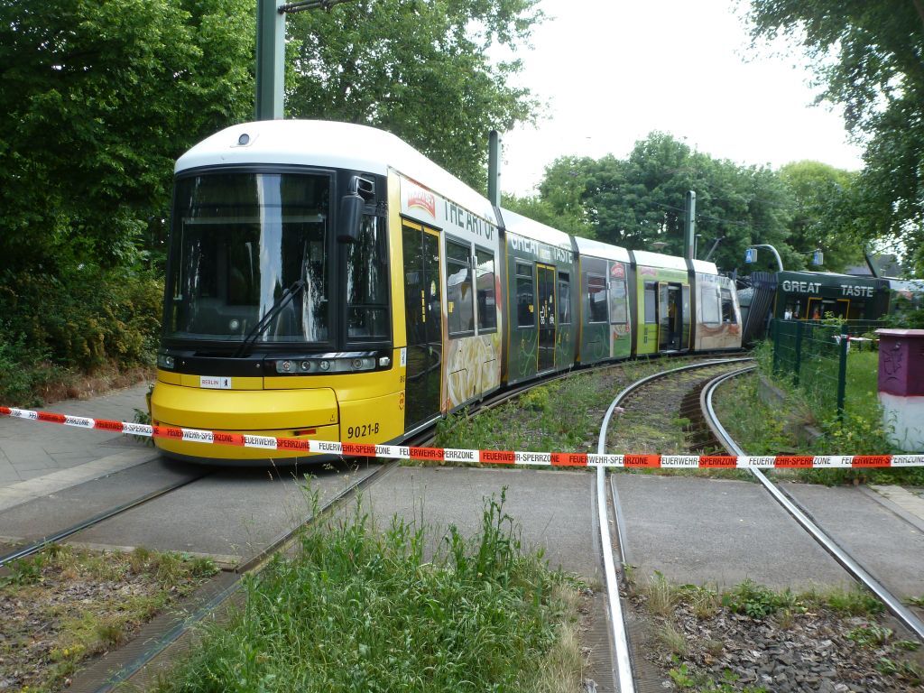

Mit Maximal vorgegebenen 10 km/h in dieser Kurve sehen die unfallfolgen nicht aus. Dürfte mehr gewesen sein.
GLG.................Tramy1
Wenn ein Wagenteil entgleist ist, dann erklären sich die Schäden schon dadurch. Entgleisung kann aber verschiedene Ursachen haben.
Okay, wenn du das so siehst.
Der Berliner Kurier meint im genannten Link unter dem 1. Bild folgendes: Die Tram ist offenbar an einer Oberleitung hängen geblieben und so entgleist.
Quelle: [www.berliner-kurier.de]
Eher unrealistisch. Oder?
Wie gesagt, dort 10 km/h vorgegeben. Ob diese eingehalten wurden, werden die Kollegen vor Ort herausfinden. Bin nur der Meinung, bei 10 km/h wären die Schäden nicht so schlimm, wo ich mich auch täuschen kann.

Der Tagesspiegel berichtet auch von überhöhter Geschwindigkeit, behauptet aber (sogar mit Foto), dass dort max. 30 km/h gelten. Dem wird aber bereits in dem Kommentaren widersprochen. Auch bei Google-Streetview ist in etwas Entfernung die "1" erkennbar: [maps.app.goo.gl]
Zumal das Kreuz für Bahnübergang bzw. kreuzender Verkehrsweg steht. Bei Kurven werden gebogene Pfeile gezeigt (Beispiel). Offenbar ist der rasende Reporter zur Rüdickenstraße gerannt und glaubt nun, dass die 30 km/h bis zur Unfallstelle gegolten haben.

Mich würde ja echt mal interessieren, wie die Fangschiene zwar offenkundig ihre Arbeit getan hat, letztlich aber doch "übersprungen" wurde.
Das mit der "Fangschiene" ist eine gute Frage.
Kurz und knapp: Die Physik kann man zwar ausreizen, aber nicht austricksen.
Folgen wir der Annahme, dass der Zug mit deutlich überhöhter Geschwindigkeit in den Gleisbogen eingefahren ist, dann hat die Fangschiene ihren Job wunderbar erledigt und den ersten Teil des Zuges erfolgreich um die Ecke gebracht. Weiter hinten waren aber die wirkenden Kräfte so groß, dass das dritte Fahrgestell das Gleis nach bogenaußen verlassen hat und durch die anschließende Kollision mit dem Fahrleitungsmast eine Streckung vorne und eine Stauchung hinten stattgefunden hat. Daher ist der hintere Teil des Zuges dann auch nach bogeninnen entgleist.
Und für diese These ist das Schadbild sogar verhältnismäßig harmlos.

Wie verhält sich denn ein Zug bei überhöhter Geschwindigkeit? Versucht der einfach, geradeaus die Kurve zu verlassen oder neigt der sich nach außen?
Und wie wird einer eventuellen Neigung des Wagenkastens entgegengewirkt? Nur durch die Befestigung am Fahrgestell? Das haben doch aber nicht alle Segmente, so dass die radlosen Segmente sich vielleicht stärker neigen können und eines so mit dem Mast kollidiert ist?

Eben wurde in der RBB Abendschau gesagt, dass der Zug zumindest nicht wieder aufgegleist wird. Das THW ist mit Sägen gerade am Zug dran.
Wenn das Gleisbett nicht in Mitleidenschaft gezogen worden ist, könnte der Verkehr am Freitag wieder aufgenommen werden, obwohl es tatsächlich einen
Oberleitungsmast mitgenommen hat. Laut Anwohnern ist die Bahn schneller als andere Züge auf dem Abschnitt unterwegs gewesen, die BVG will sich bis zum Abschluss

Was?! Das finde ich ja heftig. Das kann ich mir ehrlich gesagt nicht vorstellen, dass die da vor Ort jetzt den ganzen Zug zerlegen. Ich denke, die ersten (oder besser letzten, das B-Ende war vorn) drei Segmente wird man doch hoffentlich aufgleisen und per Unimog wegziehen können. Vor Ort unbeschadet auf einen Tieflader verbringen wird ja wohl kaum funktionieren, und ohne Not die ersten (noch einigermaßen heil wirkenden) Segmente quasi-verschrotten hielte ich für grotesk. Wobei ich natürlich keine Ahnung habe, vielleicht sind die ja auch so dermaßen hin, dass an eine Aufarbeitung nicht mehr zu denken ist ...
Einen Oberleitungsmast bekommen die von der BVG schnell neu aufgestellt. Bei dem Reisebus-Zusammenstoß war ja auch einer "umgelegt" worden und die Strecke war tags darauf wieder befahrbar.
