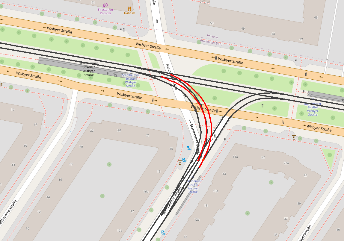

Meiner Meinung nach ist die zu bauende Gleisverbindung an der Wisbyer Ecke Stahlheimer Straße verhältnismäßig einfach zu realisieren. Schönhauser Allee / Bornholmer Straße ist ein ganz anderes Kaliber und auf Grund der Brückenstützen der U-Bahn nicht einfach.
Hier könnte aber eine planmäßige Umleitung durch die Schleife Björnsonstr. eine einfache Alternative sein.
Fahrgäste, die nicht die Zeit haben, steigen entweder Vinetastraße in die U2 und Eberswalder Str. wieder ein oder um die Schleifenfahrt zu vermeiden Schönhauser Allee / Bornholmer Str. kurz aus.

So sieht das zwar auf den ersten - laienhaften - Blick aus, diese Kurve wäre aber sehr eng und dürfte damit zu erheblichen Geräuschemissionen führen. So lange zudem die "Ringbahnbrücke" im Zuge der Stahlheimer Straße (oder liegt die schon/noch in der Pappelallee?) jedoch nicht ebenfalls grundsaniert, ertüchtigt oder notfalls ersatzneugebaut ist, macht eine solche Gleisverbindung keinen wirklichen Sinn...
Diese Brücke hat nämlich dieselben Materialien und denselben Entstehungszeitraum wie jene im Marzahner Knoten oder in S Landsberger Allee.

Ich hatte auch zunächst Bedenken, weil die Stahlheimer Straße spitzwinklig in die Wisbyer Straße mündet. Aber die Kreuzung ist ja recht weitläufig. Deswegen habe ich mir mal auf Openstreetmap die Verbindungskurven Oderbruchstraße⇄Karl-Lade-Straße und vom Doberaner Platz in Rostock (Westkurve Doberaner Straße⇄Wismarsche Straße) ausgeborgt, gedreht und dann auf die Stahlheimer/Wisbyer gelegt. Und siehe da, es passt (Oderbruch/Karl-Lade ist rot, Doberaner Platz ist grau wie die Bestandsgleise).
(Kartendaten ⓒOpenstreetmap-Mitwirkende unter ODBL)

Ja, passen würde das schon, allerdings wäre die aktuell anstehende Sperrung schon der wichtigste Grund, über diese Kurve nachzudenken und das hat man wohl schon getan und es bewusst verworfen. So richtig sinnvoll wäre diese Lösung wohl ohnehin nur mit einer zusätzlichen Verbindung von der Wisbyer Straße in die nördliche Schönhauser Allee, die vermutlich schwierig bis gar nicht mit den weiteren Rahmenbedingungen an dieser Kreuzung in Einklang zu bringen ist. Allein für Ersatzangebote für den Straßenzug Stahlhelmer Straße / Pappelallee lohnt sich diese Kurve wohl nicht, da die bisherigen Lösungen auf die M2 oder M13 durchzubilden, ganz gut funktioniert haben, so dass sich für eine mögliche baubedingte Durchbindung der 12 zur Björnsonstraße eine Investition in diese Kurve wohl nicht lohnen würde.
Ansonsten könnte man ja auch ne Doppelkreuzungsweiche an den jeweils betroffenen Kreuzungen bauen. Dann kann man mit nem zweiten Straßenbahnfahrer einmal die Station "zurücksetzten" und wieder in vorheriger Fahrtrichtung weiter fahren. Dürfte zumindest baulich einfacher sein, wenn auch betrieblich mindestens herausfordernd.
