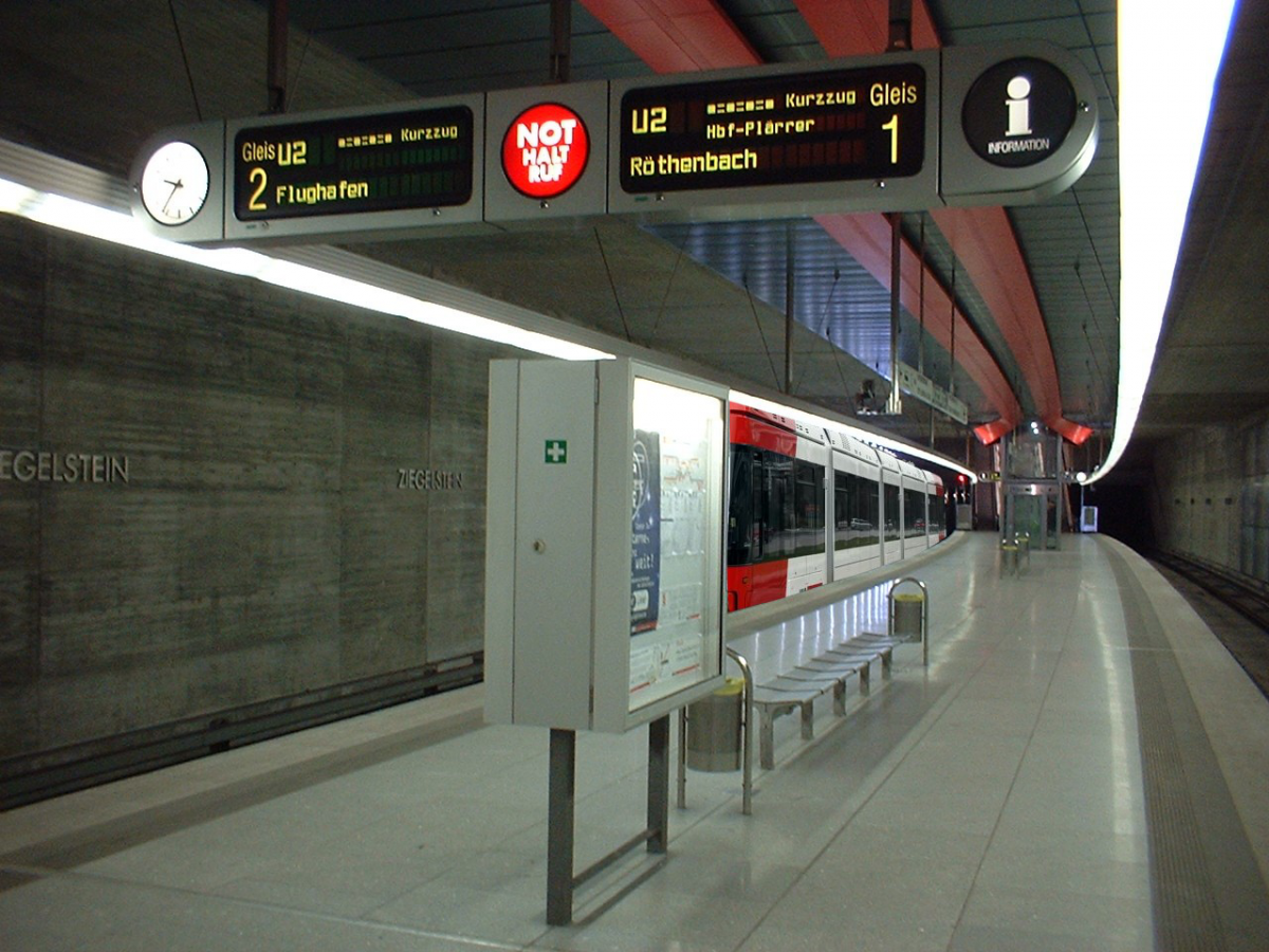

Das ist keine U-Bahn, sondern die Nürnberger Variobahn.
