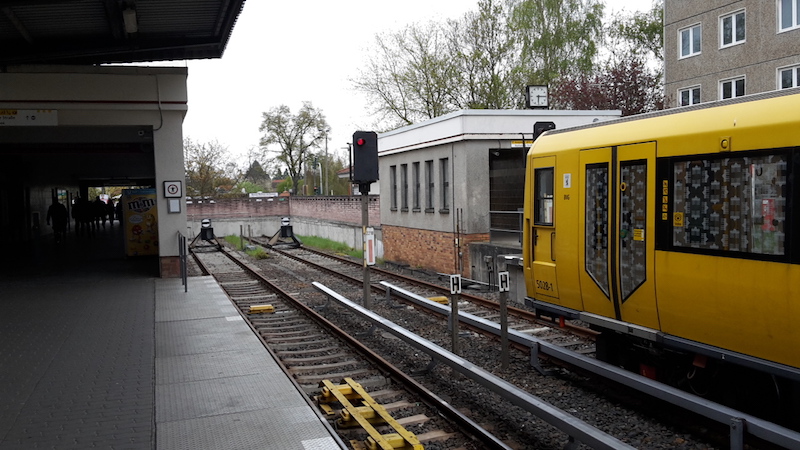

ich verstehe nicht ganz den Sinn dieser Signale kurz vor einem Prellbock. Können die denn etwas anderes anzeigen außer Rot?
Bei der Eisenbahn (also auch S-Bahn) macht man das, um mit "normaler" Geschwindigkeit in das jeweilige Gleis einfahren zu können - das Signal soll also ein Halt (Hp0) zeigendes Ausfahrsignal vorgaukeln. Da dieser Abschnitt damals einschließlich der LST von der DR (Reichsbahn = Eisenbahn) geplant und gebaut wurde, gehe ich davon aus, dass hier ähnliche Überlegungen galten...
Moin!
Unabhängig von der Frage, das sieht ja aus wie ein HL-Vorsignal (die natürlich kein rot haben). Sind bei der U-Bahn tatsächlich HL-Signale in Verwendung?
iGEL
Nach dem Signalbuch U-Bahn zeigen die Signale am Bahnsteigende den Begriff Sh2 (Schutzhalt) und kennzeichnen die unbefahrbare Gleisstelle mit permanent rotem Licht. Der dazugehörige Fahrsperrenauslöser ist ständig aktiv. Am Prellbock befindet sich zusätzlich ein Signal Sh8 (Stumpfgleisabschluss).
Entsprechend dem eingeschränkten Durchrutschweg darf ab Einfahrsignal max. 25 km/h gefahren werden.
Den Begriff HL-Signal gibt es bei der U-Bahn nicht. Natürlich gleicht sich die Bauform, entsprechend des Herstellers WSSB.
ja, klar: Die Einfahrzugstraße (wie man es bei der Eisenbahn nennen würde) endet damit nicht am Prellbock, sondern am Signal. Bei der Eisenbahn würde man von einem "Durchrutschweg" hinter dem Hauptsignal bis zum Gefahrenpunkt (hier Prellbock, andernorts Weiche) sprechen. Dadurch kann man die Einfahrgeschwindigkeit gegenüber dem Fall erhöhen, dass es keinen "Durchrutschweg" gibt, also der Prellbock das Ende der Fahrstraße ist.

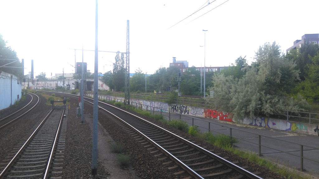

Solch ein Kuriosum gibt es auch im Abstellgleis des nördlichen Teils des Berliner Hauptbahnhofs. Sieht komisch aus, aber hat ja durchaus seinen Sinn, wie ihn Arnd und Manuel schon erklärt haben.
MfG, S5M
1 mal bearbeitet. Zuletzt am 11.06.2017 16:27 von S5 Mahlsdorf.
Im oben genannten Beispiel Hbf gibt es eine Erklärung. Normalerweise würde man in das Gleis als Rangierfahrt reinfahren mit max 25 km/h bzw max so schnell das vor Hindernissen oder halt gebetene Signale zu halten ist. Durch den Signal vorm Bock kann da als Zugfahrt reingefahren werden mit in dem Fall 40 km/h. Diese Zugfahrt steht auch im gedruckten Fahrzeitenheft und Geschwindigkeitsheft für die Lokführer drin. Es gibt zB eine Zugfahrt der ODEG Abends von Rathenow welche normal in Hbf tief endet und dann unter der selben Zugnummer in dieses Gleis reinfährt (im Fahrplan als Hbf Nord bezeichnet). Wobei diese nur bei Bedarf gemacht wird und am Bahnsteig oft gewartet wird.

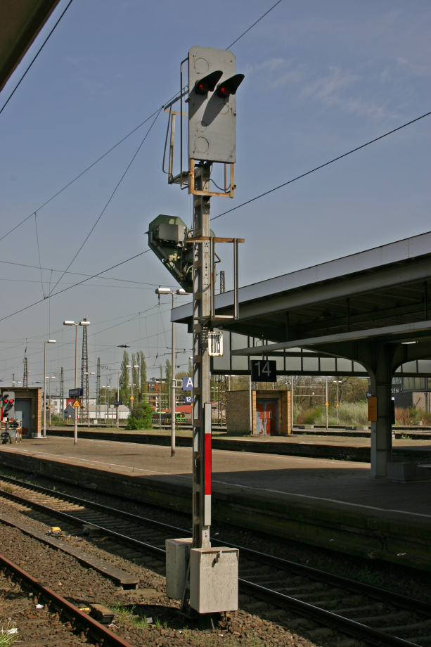

Keine Sorge, solche Signale sind nicht voll ausgestattet. Die haben nur eine einzige Signaloptik, also das Dauerrot (in manchen Fällen kann noch ein Rangierfahrtbegriff angezeigt werden, wenn das Signal nicht an einem Gleisabschluss steht, und vielleicht - weiß nicht - gibt es noch ein "Ersatzrot").
Ich hab hier mal ein passendes Beispiel vom Oberhausener Hauptbahnhof, die Blenden an den ausgebauten Optiken sind da noch gut zu erkennen.
Moin!
Würde vermuten, dass da noch nie welche drin waren, aber wozu extra einen Rahmen für so eine seltene "Kombination" stanzen?
