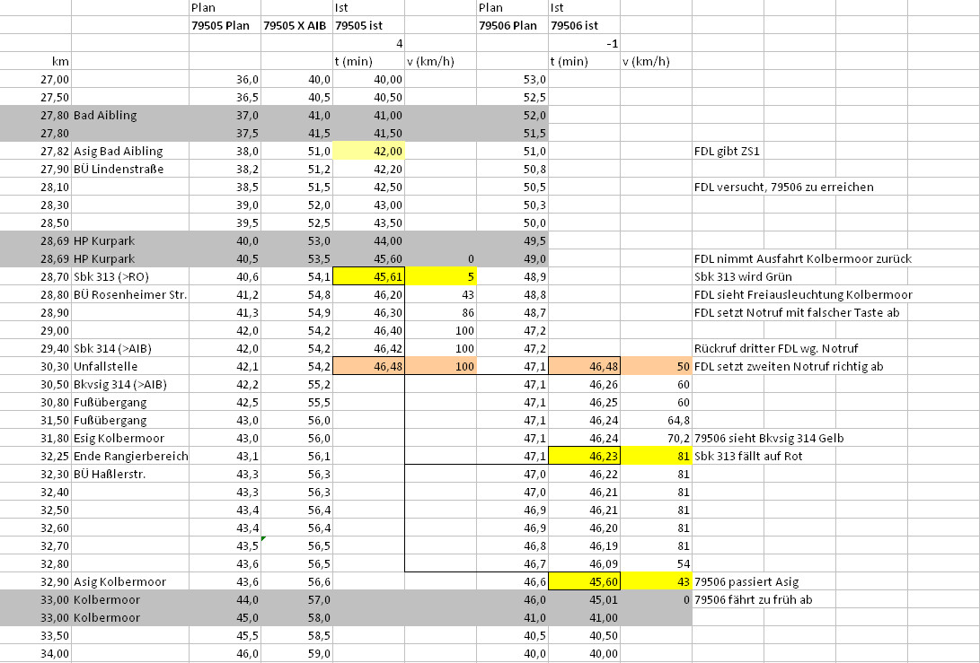

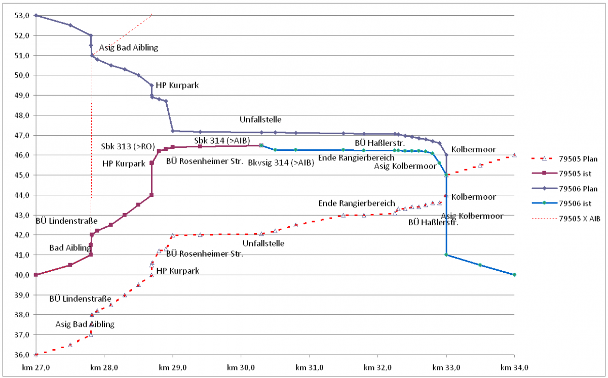

@ Captain_Bav
Dein Einwand zum Timing ist ernst zu nehmen, und ich habe daher einen möglichen Ablauf nach meiner Spekulation nochmal mit einer Zeit-Weg-Berechnung genauer analysiert. Der Ablauf wäre so vom Timing und unter plausiblen Annahmen wohl möglich (siehe Diagramm und Berechnung).
