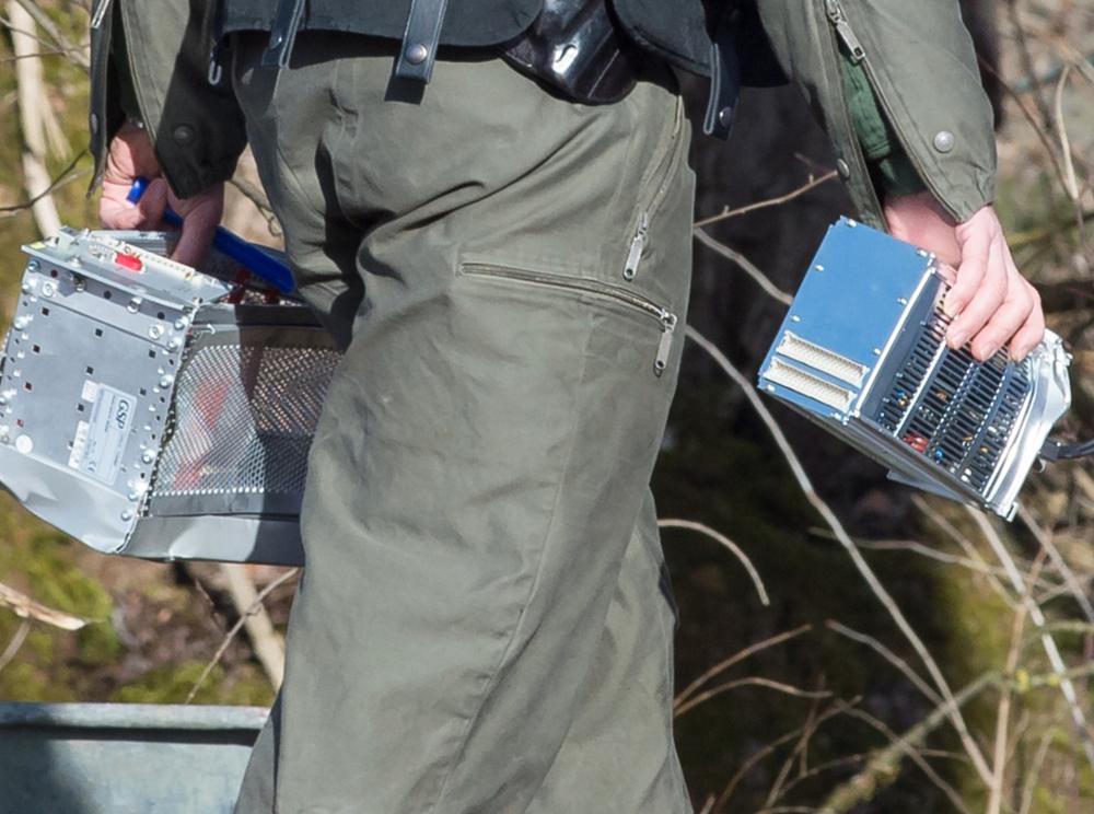

Danke für die Rückmeldungen. Was die Fahrtenschreiber anbelangt, bin ich nicht so pessimistisch. Es gibt Bilder von der Bergung des zuletzt geborgenen Fahrtenschreibers aus dem zerstörten Führerstand des 79505 (siehe Anhang), auf dem ja die Bedienung der Befehlstaste zur Überbrückung der Indusi-Schnellbremsung aufgezeichnet sein müsste. Auf jeden Fall die am ZS1 bei der Ausfahrt aus Bad Aibling.
Das Modul sieht noch ziemlich gut aus. Selbst wenn zur Speicherung eine Festplatte verwendet wird, und diese nach dem Aufprall nicht mehr funktioniert - das Auslesen der Daten ist sicher möglich. Professionelle Datenrettungsfirmen haben schon ganz anders ruinierte Platte ausgelesen. Passiert sollte das inzwischen auch sein. Deswegen wundert es mich schon ein bisschen, dass das erfolgreiche Auslesen eines registrierten zweiten ZS1 am HP Kurpark bislang nie erwähnt wurde, schließlich wäre das ein ziemlich sicherer Beweis für die letzte Unfallursache in der Kette der Abläufe. Wenn es fehlt, könnte es noch andere Ursachen haben - vielleicht ist die Blackbox so schlampig entwickelt, dass die Daten vor dem physikalischen Speichern auf der Platte noch ein bis zwei Minuten im Cachespeicher liegen, bevor auf die Platte geschrieben werden. Dem könnte theoretisch der Aufprall zuvorgekommen sein. Oder es fehlt auch die Aufzeichnung der Tastenbedienung am Ausfahrtsignal Bad Aibling (Firmwarefehler? Befehlstastersignal nicht angeschlossen?). Dass auf dem Fahrtenschreiber im zweiten hinteren Triebwagen nichts sein kann, ist klar. Es wäre zwar technisch möglich, die Daten des vorderen im aktiven Führerstand nach hinten zu spiegeln, der Aufwand dafür wurde aber wohl ziemlich sicher nicht gemacht.
Interessant ist für mich auch die Aussage, dass bei einer eingleisigen Strecke mit Regelverkehr in beiden Richtungen der Erlaubniswechsel standardmäßig verbaut ist. Das trifft natürlich sicher auf die Abschnitte Kolbermoor-Rosenheim und Heufeld-Kreuzstraße zu, wo ein klassischer Erlaubniswechsel und Zugmeldung mit dem Nachbar-FDL gemacht wird. Ob aber auf dem Stelltisch auch eine Erlaubnisrichtung für den Abschnitt Aibling-Kolbermoor verbaut ist, dazu habe ich noch keine zuverlässige Info gefunden. Naheliegend wäre es, wenn das Stellwerk Kolbermoor 1992 aufgelöst und bei der Umstellung auf ferngestellt die Relaislogik mit Erlaubnisrichtung einfach belassen wurde. Ob bis 1992 in Kolbermoor ein eigenes Stellwerk bestand, dazu habe ich auch widersprüchliche Angaben gefunden. Verstehe ich dich (Daniel) richtig, dass auch bei einem Streckenabschnitt zwischen zwei Bahnhöfen auf demselben Stelltisch Erlaubnisrichtungen üblicherweise verbaut werden?
Ich kann mir jetzt nicht vorstellen, dass in Fahrtenschreibern heutzutage noch Festplatten verbaut werden. Die sind von der Mechanik viel zu empfindlich bei Unfällen. Setzt durch einen Rums der Schreibkopf auf der Platte auf verglüht nicht nur der Kopf, auch die Platte wird entsprechend geschädigt, und verglüht Bereiche liest dann keiner mehr aus.
Normal nimmt man nun als Speichermedium mehr Flashspeicher, die sind aber nicht so oft wiederbeschreibbar. Insofern aber eigentlich auch fraglich ob die für längere Nutzung geeignet sind. Außer man macht die groß genug, dass es etwas dauert bis die gleiche Stelle wieder beschrieben wird.

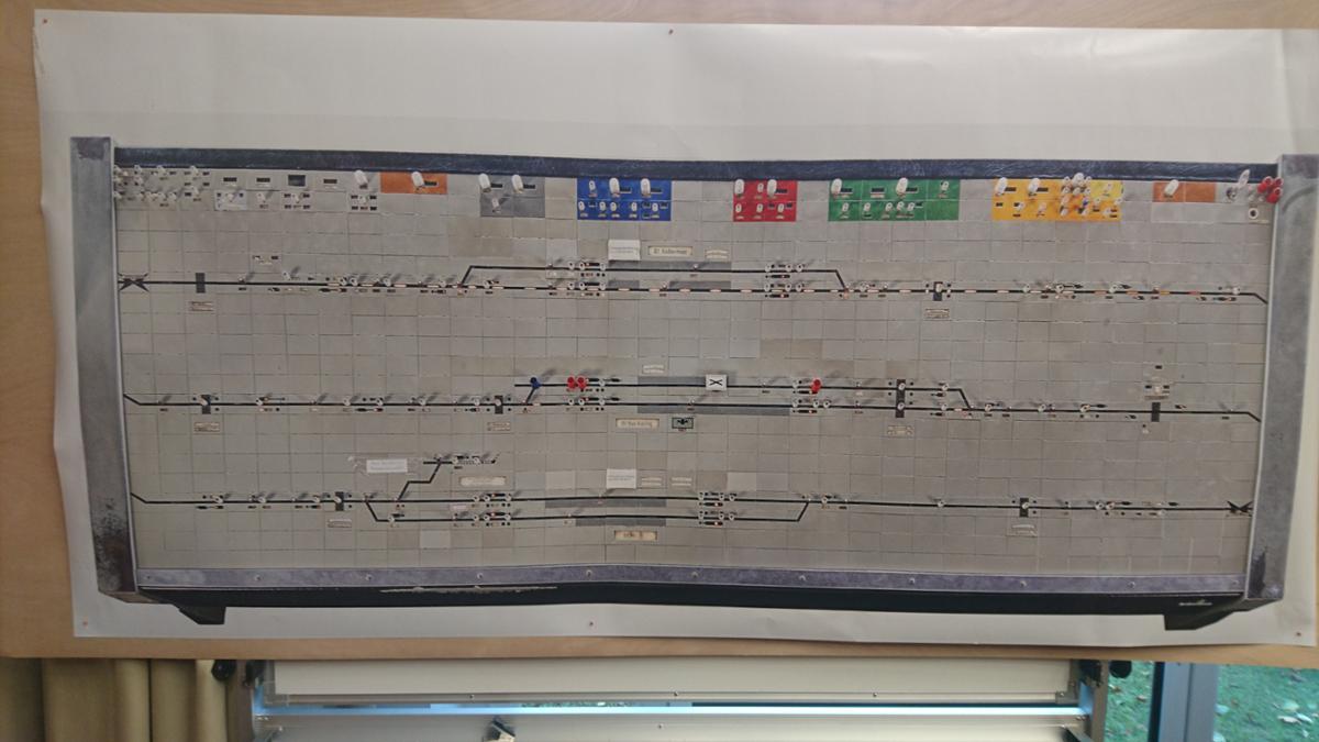

Es gibt jetzt ein Bild des Stelltisches Bad Aibling aus dem Prozess (http://www.mangfall24.de/mangfalltal/bad-aibling-ort28271/aiblingtraunstein-zweite-prozesstag-verhandlung-gegen-fahrdienstleiter-zugungluecks-6972095.html, übrigens eine gute Berichterstattung).
Darauf sieht man oben drei dunkelgraue Gruppentasten, davon zwei mit Zählwerk (leider schlechte Auflösung, Details sind nicht zu erkennen). Die Taste ohne Zählwerk wird wohl die EaGT sein, die beiden mit Zählwerken vielleicht die ZbHT und die BIGrT. Die Erlaubnistischfelder kann man wegen der schlechten Auflösung nicht erkennen, möglicherweise sind sie in Richtungspfeilfelder links oben und rechts unten an den Grenzen des Stellwerksbereiches integriert (wäre aber unüblich).
Auf dem Bild kann ich nicht erkennen, wo die Erlaubnistischfelder sind, und ob es zwischen den drei Bahnhöfen des Stelltisches welche gibt.

- Auf dem Stelltisch müsste ja die Fahrstraße von Kolbermoor bis Bad Aibling weiss ausgeleuchtet gewesen sein, und das Ausfahrtsignal Kolbermoor HP1 gezeigt haben. Müsste damit nicht auch die Einfahrtweiche Bad Aibling für den Zug aus Kolbermoor verriegelt gewesen sein und vor dem ZS1 nach Kurpark erst manuell entriegelt und für die Ausfahrt gestellt worden sein? Das wären bereits zwei zählpflichtige Ereignisse.

- Die Fahrtstraße aus Kolbermoor war nicht wie üblich für den FDL ersichtlich. Laut dem EUB-Sachverständigen: „Wir haben eine unsinnige und unvollständige Ausleuchtung zwischen Bad Aibling und Kolbermoor. Hier ist eindeutig ein Schaltfehler drin.“
