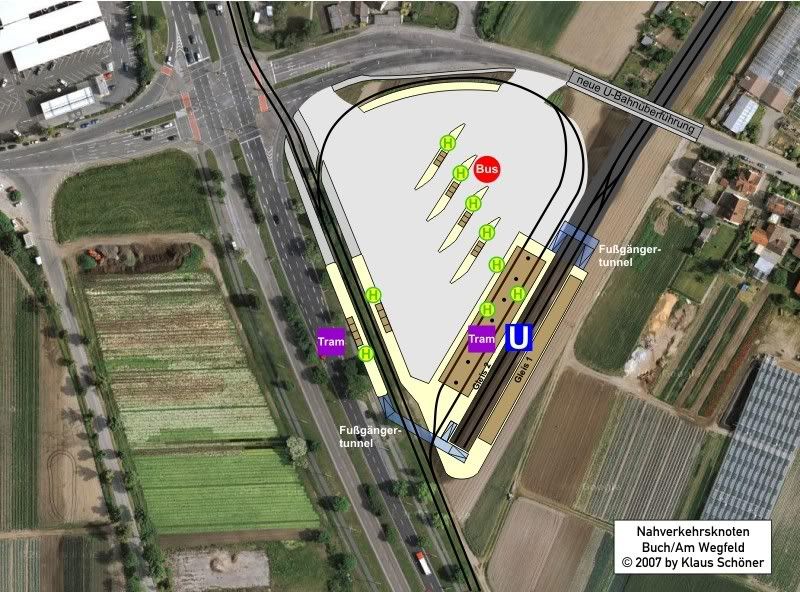

Hallo nochmal,
so wie hier könnte ich mir den Nahverkehrsknoten Buch/Am Wegfeld vorstellen:
Klaus

@ Klaus:
Sehr schöner Plan mit vielen Details. Sieht echt gut aus.
Würdet ihr dann die U-Bahn ab Flughafen bis Buch oberirdisch fahren lassen oder sie erst kurz vor der Endhaltestelle hochkommen lassen? Ersteres wäre zwar billiger, aber darüber dürften die Bauern sicher nicht so erfreut sein.
Aber aus meiner Sicht wäre es vielleicht sinnvoller, nur einen Haltepunkt für die Trams zu schaffen und zwar nur parallel zur B4. Ich würde für U-Bahn und eben diese Tram-Haltestelle je einen Mittelbahnsteig vorsehen, so dass beide dann wie ein V zueinander liegen würden. Und beide Mittelbahnsteige würde ich dann entweder mit einem Fußgängertunnel oder einem einfachen Gleisübergang über das östliche Tramgleis ebenerdig verbinden. Da die Tram hier aus Süden kommt, würde man ja wie bei einem dieser Z-Übergänge auf ihn zulaufen und dadurch gut sehen.
Der dadruch eingesparte Platz wäre dann für Parkplätze oder mehr Grün nutzbar.
Gruß, Mario
@ Mario H.
Nach meiner Vorstellung sollte die U-Bahntrasse aus Kostengründen nach dem Flughafengelände an die Oberfläche geführt werden, ob das auch durchsetzbar wäre kann ich nicht beurteilen, natürlich wäre auch eine Rampe kurz vor dem U-Bhf. Buch denkbar.
Die Idee, die meiner Bahnsteiggestaltung zugrunde liegt, ist die Möglichkeit Tür-an-Tür vom Gleis 2 der U-Bahn zur Tramhaltestelle in der Wendeschleife umsteigen zu können. Denn ich denke, daß auch nach einer Verlängerung der Straßenbahn nach Erlangen weiterhin eine Linie (14?) in Buch endet. Außerdem könnte man einen Mittelbahnsteig bei der Straßenbahn nur dann realisieren wenn die VAG künftig Zweirichtungswagen ansschafft oder man müßte jeweils vor und nach der Haltestelle Gleiskreuzungen einrichten um die Seiten zu wechseln, was ich nicht für besonders Sinnvoll hielte.
Klaus

Sehr schöner Plan, so könnte es wirklich mittel- bis langfristig aussehen.
Hoffe so in etwa wird das dann in der Realität umgesetzt.
Dirk.

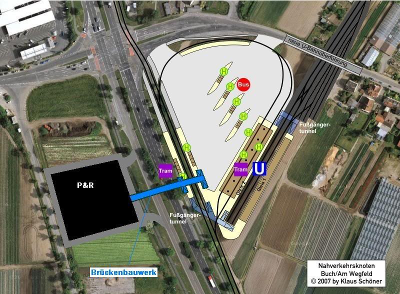

Den plan für die wegfeldwende finde ich genial ich hab nur einen furz noch zu ergänzen hab mir erlaubt das ganze auf der grundlage von klaus aufzubauen. siehe unten.

so hir jetzt mal die tramschleife von herrn schöner mit meiner ergänzung:
ein zusätzlicher abgang und eine brücke vom p&r haus sowie eine abstell und kehranlage mit waschanlage für die ubahn.

Also zur Schleife Wegfeld hätte ich einen kleinen Änderungsvorschlag. Ich fände es praktischer, wenn die Türen der Tram sich zur Mitte hin öffnen wurden, also die Durchfahrtrichtung wie in Thon ist. Auf der ofiziellen Karte erkennt man nicht, ob das so vorgesehen ist, ich tendiere aber zu ja. Denn in der Anfangsfase ist der Umsteigeverkehr zum Bus vorangig, und gesetzt die U2 Verlängerung käme, für aus Richutung Innenstadt kommende Fahrgäste ist m.M eine Verbindung zum Flughafen eher zweitrangig (man hätte ja am Plärrer bereits die richtige Linie nehmen können, ich glaube also dass dieser Umsteigeverkehr, falls vorhanden nicht "Tür an Tür" erfolgen müsste.
EDIT: Hab nun auch mal etwas ein der Karte herumgemalt, den PR Platz lasse ich mal außenvor:
EDIT2: Durchfahrtweg des 22/32er revidiert
