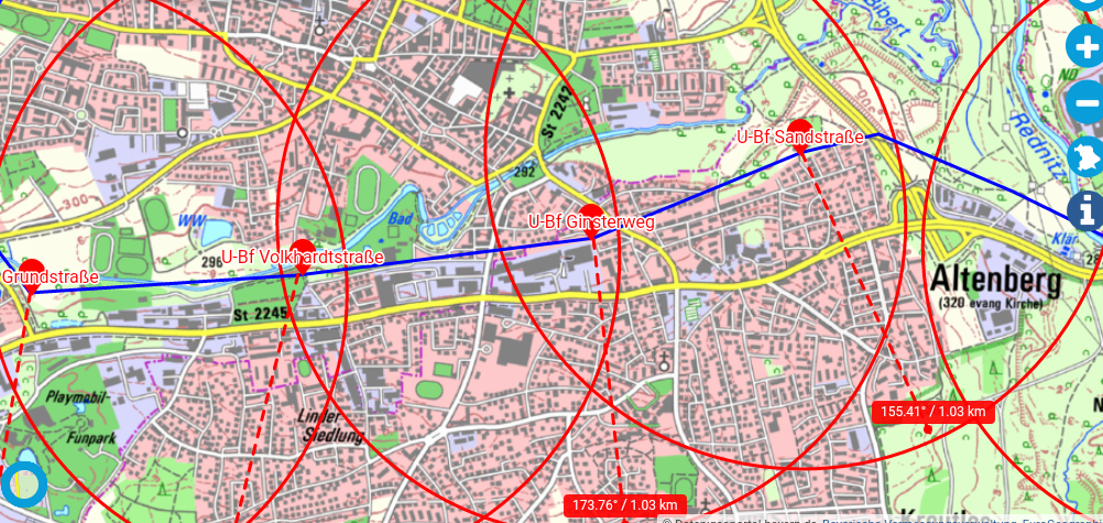

Hier mal eine Skizze, aus der man sieht, dass im 1.000-Meter-Radius (den man um regionale S-Bahn-Halte üblicherweise zieht) ein erheblicher Teil von Oberasbach durch die U3 erschlossen werden würde:
https://v.bayern.de/jYfJ3
Genau an dieser Skizze sieht man doch: Die alte Trasse läuft am Rand von Altenberg an der Bibert entlang. Oberhalb bis zur Rothenburger Straße liegen nur Siedlungshäuser mit sehr großen Gärten, die sicher nicht genug Fahrgastpotential hätten. Die meisten Altenberger und Oberasbacher müssten erst über die viel befahrene Straße kommen. Da nimmt kein Mensch bis zu einem Kilometer Weg in Kauf.
Und ganz sicher sind auch die Bahnhofsabstände viel zu gering für eine U-Bahn. Eine attraktive Erschließung von Oberasbach wird man auf diese Weise sicher nicht bekommen.

In der verlinkten Skizze gibt es keine straßenbündigen Abschnitte, alle Teile können als besondere oder gar unabhängige Bahnkörper betrieben werden. Die Fahrzeuge würden nicht am Straßenverkehr teilnehmen müssen und benötigen daher auch nicht eine Stadtbahn-Vollausrüstung. Daher genügt es im Wesentlichen, die Fahrzeuge mit Dachstromabnehmern und Fahrerkabinen zu versehen, und ggf. das Bremssystem zu verstärken.
Selbst wenn man das nicht will: Auch eine kreuzungsfreie Trassierung mit Sromschienen-Betrieb wäre grundsätzlich denkbar und weiterhin zu 80-90% oberirdisch; aber genau genommen wäre das eine Geldverschwendung, insbesondere im Hinblick auf die betrieblich sinnvolle Verschmelzung mit der Rangaubahn.
HansL
Ich frage mich, ob wir die gleiche Skizze betrachten. Die Rothenburger Straße, die man überqueren muss, liegt südlich in 200 Metern Entfernung und nicht einen Kilometer (außer in Altenberg Ost, da sind es mehr, aber dort grenzt auch direkt ein größeres Wohngebiet an). Selbst wenn Du als Einzugsradius zum Beispiel nur 500 oder 600 Meter wählst, dann erreichst Du noch 30-50% der südlichen Siedlungsfläche. Natürlich muss es dort oben weiterhin einen Bus im Korrdior der heutigen Linie 71 geben, aber der Bereich Rothenburger Straße (Linie 113) und zwischen ihr und der Linie 71 wird durch die Bibertbahntrasse sehr wohl abgedeckt. Vom nördlichen Bereich (Zirndorf) mal ganz abgesehen; auch dort reicht selbst der 500-Meter-Einzugsradius bis zur Hälfte an die Rangaubahn heran. Vom Einwohnerpotential der beiden Städte dürften durch diese Lösung daher locker 50% als erschlossen anzusehen sein. Und der 1-km-Radius ist, wie gesagt, im S-Bahn-Bereich, mit dem die Situation hier durchaus vergleichbar ist, nicht unüblich; dann wären es sogar noch mehr als diese 50%.
HansL
Dein erster Satz widerspricht ja dem zweiten nun mal völlig. Erschließung braucht gerade eben dichte Stationsabstände. Und "viel zu gering" sind sie ja noch nicht einmal, alle über 500 Meter. Genau und nur so bekommt man gerade eben eine attraktive Erschließung hin. Denn nur wenn möglichst viele Fahrgäste ohne Bus zur Bahn kommen, entsteht überhaupt erst Nutzen durch entfallendes Umsteigen.

Hier mal das verlinkte Bild damit alle es sehen.

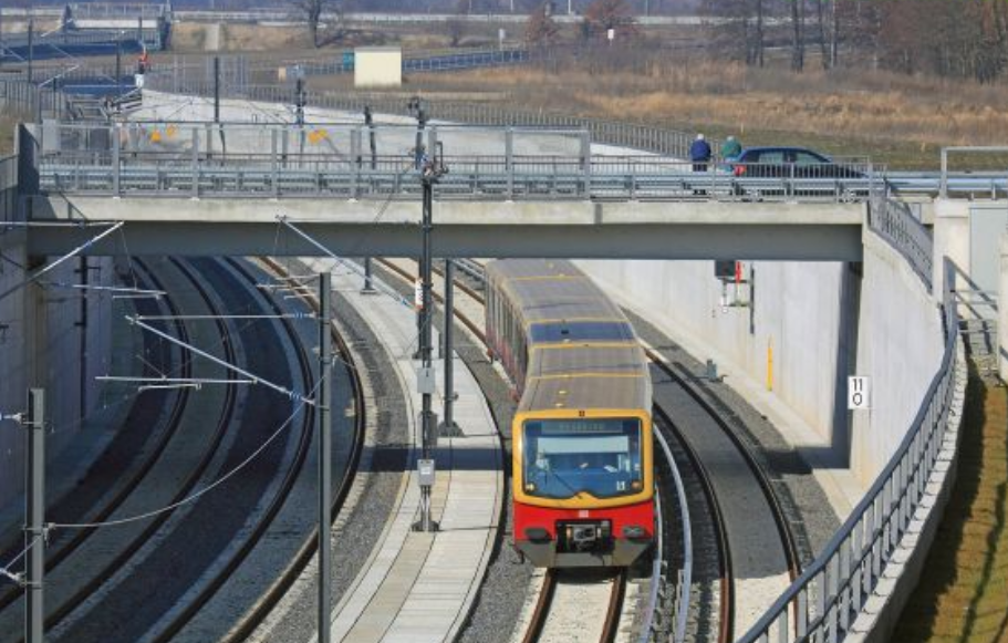

Ich denke auch das eine führung der U3 auf der Bieberttrasse in der lage -0,5 sehr großes potenzial hat wie an den einzugsradien zu erkennen.
Zudem kann bei Bau in höhe -0,5 auf sämtliche anpassungen an Ubahnwagen verzichtet werden und die strecke kann sehr günstig im Einschnitt gebaut werden.
Eine oberirdisch geführte U3 müsste ähnlich wie die U1 in Langwasser gebaut werden. Dazu kommt das die U3 automatisch fährt und noch weitere Zugischerung brnötigt. Im Tunnel gab es schon Probleme weil Tauben die Sicherheitseinrichtungen ausgelöst haben. Das müsste alles bedacht werden.
Als Straßenbahn mag es sicher realisierbar sein, bei der Ubahn habe ich meine Zweifel.

Bei höhe -0,5 gibt es die meisten Probleme nicht.
