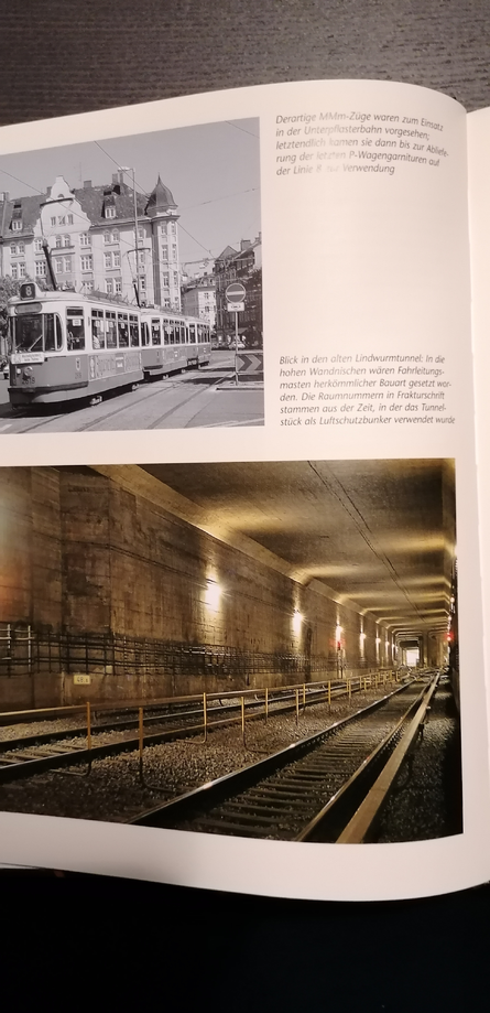

Ich habe in dem besagten Buch hierzu nur einen Hinweis auf Oberleitung im U-Bahn - Tunnel gefunden, deshalb verfolge ich mit Spannung die Diskussion.
der rund 590 Meter lange Lindwurmtunnel wurde damals in der NS-Zeit als S-Bahntunnel gebaut und erst später beim U-Bahnbau ins Netz integriert. Daher auch die Aussparungen für die Oberleitungsmasten. Nach dem Krieg wurden dort Champignons gezüchtet.

Ja bezüglich diesen einen Tunnel ist bekannt, das er für Oberleitung war. Schließlich war das einer der Deals dafür, das der DB nur eine der 4 Stammstrecken zugeschlagen wurden, dass die Stadt als Ausgleich diesen Tunnel von der DB erwerben und benutzen musste - die U-Bahnbauer hätten ihn ursprünglich unterfahren wollen (bin froh, das sie ihn benutzen müssten, so ist es viel spannender). Bezüglich diesen Tunnels ist ja die Seite der Bunkerfreunde die mit den besten Bildern: [www.bunkerfreunde-muenchen.de] ferner auch auf [www.trambahn.de] und [de.wikipedia.org] lesenswert. Wobei auch da es verwundert, schließlich war doch damals für Tunnel-S-Bahnen eigentlich Stromschiene das Maß der Dinge.
