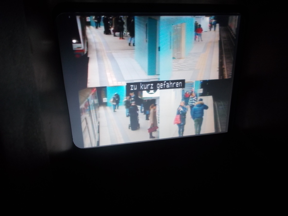

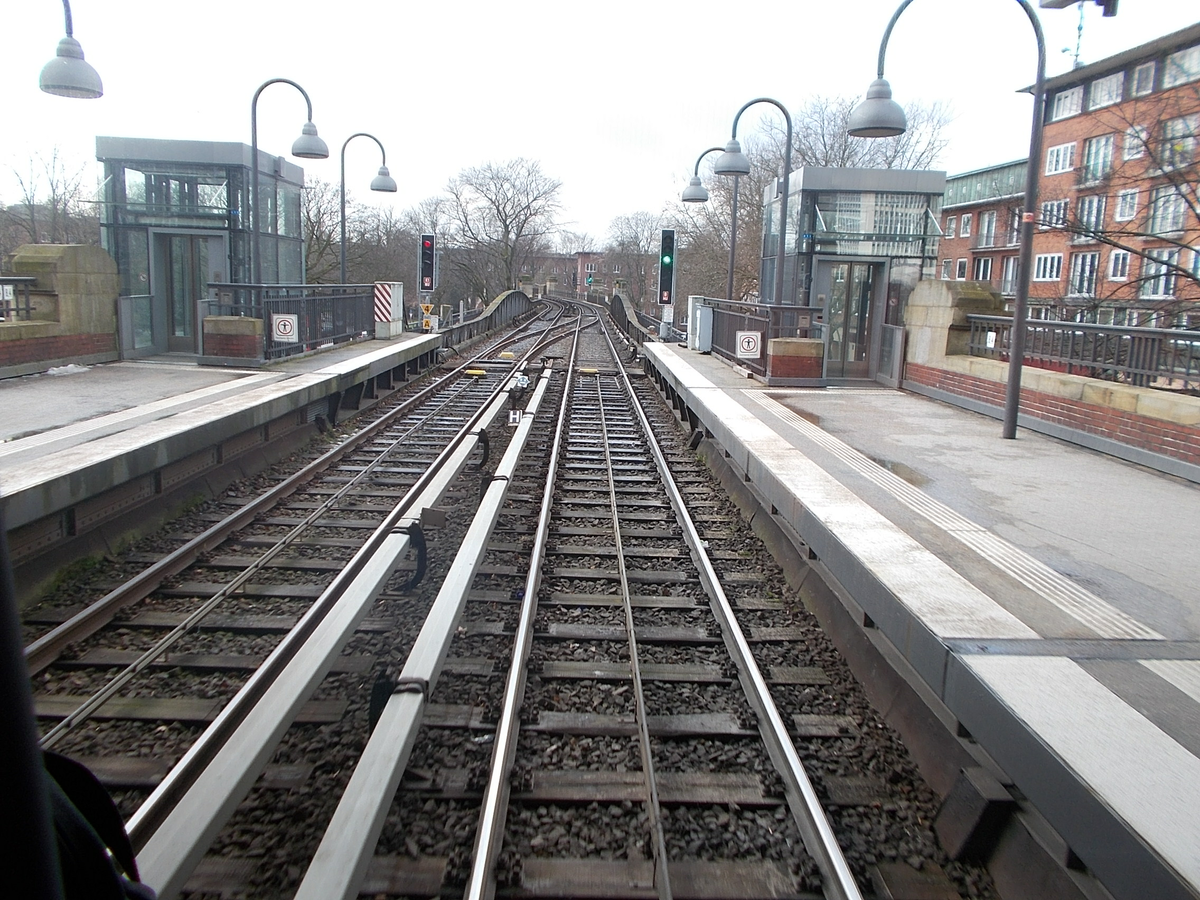

Hamburg: auch diverse Versuche mit von (Teil-)automatisierungen mit Push und LZB bevorzugt immer auf der U1 aber nie in Dauerbetrieb übernommen, Lichtsignal und magnetische Fahrsperre Maß der Dinge, historisches Vorläufer ähnlich Berlin. Die an unsere LZB erinnernde Metallschiene mit Kabel drauf mittig auf den Schwellen an den Bahnsteigen (siehe Bild) ist die Übertragung der Bahnsteigüberwachungsbilder in den Führerstand, damit es keine Bahnsteigabfertiger mehr braucht, sieht im Führerstand so aus (siehe zweites Bild), also nicht Zugsicherung. Ansonsten siehe auch [de.wikipedia.org] Neue U5 soll nun automatisch mit Bahnsteigtüren gebaut werden [www.abendblatt.de]
