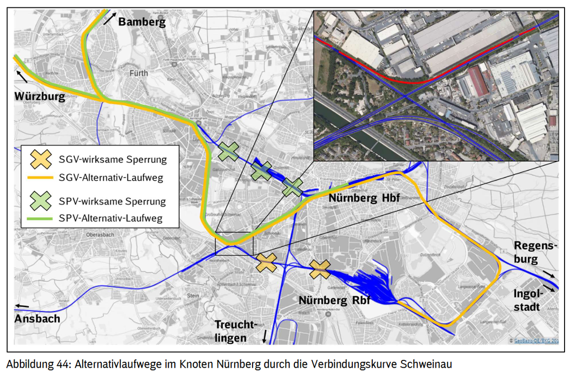

Hier der Text aus einer Veröffentlichung zum Ausbau Burgsinn-Fürth.
4.4.2 Verbindungskurve Schweinau
Durch den Bau einer etwa 800 Meter langen Verbindungskurve vom Bahnhof Nürnberg-Schweinau (Strecke 5902) zur Strecke Nürnberg Rbf - Fürth (Strecke 5950) wären vereinfachte Umleitungen zwischen Nürnberg und Fürth mit nur wenigen Minuten Fahrtzeit möglich. Die Strecke würde im Bahnhof Nürnberg-Schweinau hinter der Weiche 81W44 abzweigen, die Einmündung in die Strecke 5950 erfolgt zwischen den Betriebsstellen Abzweig Hohe Marter und dem Bahnhof Nürnberg-Großmarkt.
Die Strecke wäre auch nach Realisierung des Güterzugtunnels noch betrieblich sinnvoll nutzbar und würde dann sogar die Fahrt von Zügen des SPFV von Nürnberg Richtung Bamberg bei Sperrung des Streckenabschnitts Nürnberg–Fürth–Vach–Eltersdorf ermöglichen.
Durch die Verbindungskurve könnte eine Umfahrung des Streckenabschnitts Nürnberg-Fürth bei Störungen und Baumaßnahmen geschaffen werden. Es existierte bereits ein Infrastruktur-Aanschlussgleis auf dieser Trasse, das teilweise noch vorhanden ist. Große Teile der benötigten Flächen sind noch im Eigentum der DB.
Der Gesamtwertumfang (GWU) der Maßnahme beträgt nach ersten Schätzungen 15 Mio. Euro.
Eine Inbetriebnahme (IBN) wird auf 2030 geschätzt

@Elixir, ich verstehe den Text im PEK so, dass es alternative Wege bei einer Störung geben soll und nicht dass Standardmäßig REs oder S-Bahnen umgeleitet werden.
Ist in der Zeichnung auch so verdeutlicht: [fahrweg.dbnetze.com]

Auch auf die Gefahr hin, dass du wieder beleidigt bist, zeig mir die Stelle, an dem die Bahn formuliert es soll um Entlastung gehen. Ich lesen sowohl im Text als auch beim Plan nur etwas von Umleitung bei Sperren.
und würde dann sogar die Fahrt von Zügen des SPFV von Nürnberg Richtung Bamberg bei Sperrung des Streckenabschnitts Nürnberg – Fürth – Vach – Eltersdorf ermöglichen.
Ich lesen den Abschnitt so, dass bis zur Fertigstellung des Güterzugstunnels diese Kurve nur von SGV benutzt werden soll. Anschließend bei Störungen auch für den Fernverkehr (SPFV!)
Da steht nichts von Entlastung für RE& S-Bahn (SPNV).

SGV ist Schienen Güter Verkehr. Ist auch im Plan so beschrieben, ebenso wie der Ausweich SGV verlaufen soll.
Muss man sich halt mal anschauen.

"Stanze", Du hast doch keine Fehler gemacht.
Also SGV denke ich auch nicht, daß da über diese Kurve fahren soll. Wie elixir schon darstellt: es gibt kaum SGV durch den Nürnberger Hbf. Wie viele Züge sollen denn da durchfahren? Ich habe schon über mein gesamtes Leben hinweg ein oder zwei Güterzüge durch den Hbf gesehen, aber das ist doch wohl eher die Ausnahme? Weiß jemand wie viele da planmäßig tatsächlich durchfahren? Für SGV macht die Kurve als Umleiter höchstens Sinn, wenn die Ringbahn zwischen Hohe Marter und Rbf komplett gesperrt ist, dann könnte man als Umleiter durch den Hbf fahren - so ist es auch auf der Karte im Dokument dargestellt. Aber das sehe ich als eher selten an.
Dagegen wird in dem von Marco zitierten Abschnit ja explizit SPFV erwähnt, damit sind ja dann doch die ICE und ähnliches gemeint. Diese sollen dann so wie sich das darstellt eben als Umleiter vom Hbf weg über die Kurve in den Güterzugtunnel geführt werden.
Für die Zeit zwischen Fertigstellung Kurve und Fertigstellung Güterzugtunnel wird im Papier dagegen in der Karte neben dem SGV Hohe Marter - Rbf auch SPV Fürth - Nürnberg Hbf dargestellt. Dies entspricht elexirs Theorie mit RE und S-Bahn, würde aber auch ICE Würzburg - Nürnberg nicht ausschließen. Das "sogar SPFV Nürnberg - Bamberg" nach der Fertigstellung des Güterzugtunnels wäre ja immer noch eine Erweiterung gegenüber ICE Würzburg - Nürnberg, insofern kann man davon nicht schließen, daß das "sogar" jeglichen anderen Personenverkehr davor ausschließen würde.
Während der Bauzeit des Güterzugtunnels wird für diese Baumaßnahme wohl eher die Strecke Fürht Hbf - Großmarkt gesperrt - und dann hilft die Schweinauer Kurve nun ja wohl auch nichts.
Letztendlich weiß ich nicht wie aufwendig es wäre bei bestehender Schweinauer Kurve einen Zug kurzfristig über diese zu schicken. Da sind sicher umfangreichere Umplanungen erforderlich. Insofern glaube ich auch nicht, daß man da eben mal einen Zug umleitet wenn die Strecke verstopft ist. Insofern denke ich, daß das dann doch eher für bestimmte Baumaßnahmen ist, z.B. wenn die ganzen Ausfahrten im Nürnberger Hbf wieder anders angeschlossen werden sollen oder sowas. Ansonsten kann ich mir jetzt nichts vorstellen, das bei den 4 Gleisen zwischen Nürnberg und Fürth da eine Umleitung nötig macht.
Aber wer weiß was genau kommt ...
