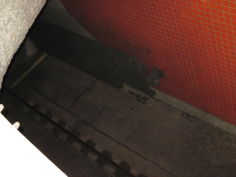

Vor diesem Hintergrund stelle ich mir die Frage, ob das Hochwassertor am HBF eigentlich im Bedarfsfall auch irgendwie erhöhbar ist, andererseits hat man ja die Kabelbrücke unter der man irgendwie mit dem Schwenktor noch durchkommen muss?
Ferner würde mich interessieren ob das Tor eigentlich jemals schon mal zum Einsatz kam (außerhalb von Übungen und den vermutlich jährlichen Prüfungen der Funktionalität) und wie eigentlich das Konzept aussähe, was man noch fahren kann - fahren darf, sollte es aus irgend welchen Gründen mal zum Einsatz kommen, ich denke mal, das selbst die AGT-Bahn mangels D-Weg selbst bei 20er Einfahrt den HBF nicht mehr anfahren dürfte. Weiß hier jemand was genaueres dazu?
Würde man bis Opernhaus fahren, oder zum Plärrer kürzen? Gibt es elektrische Trennungen, das der Bereich der Außenanlagen bis Rathenauplatz vom Stellwerk HBF trennbar ist, sodass Kurzschlüsse in diesem Bereich nicht auch die anderen Strecken, die sich mit auf dem Stelltisch sich befinden lahmlegen können? Würde in Nordabschnitt noch irgendwas fahren, oder Komplett SEV anstehen?
Gibt es ferner außer dem bekannten Tor und den recht niedrigen Sperren mit Sandsäcken die am Ausgang Richtung Cinecitta hingebaut werden können, eigentlich noch irgendwo anders Schutztore (In Fürth z.B.?) oder hochwasserbezogene Schutzanlagen im U-Bahnnetz und falls ja, wo? Und, die Gitter im Boden am niedrigsten Punkt der Strecke HB-WW wirken ja auch so, als ob da die Pumpanlagen extra groß dimensioniert sind in Hinblick auf den den Tunnel eindringendes Pegnitzwasser, kann jemand diesen vermuteten Zusammenhang bestätigen oder dementieren?
In der Steinbühler Unterführung ist ja jüngst eine Straßenbahn abgesoffen. Die ist inzwischen wohl wieder fahrtüchtig. Ob die U-Bahn Fahrzeuge auch so resilient sind?
