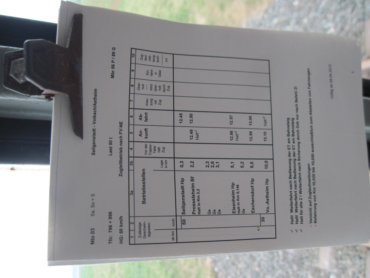

Keine Ergänzung noch: Zwei Bü (Prosselsheim und Eisenheim) werden vermutlich auf "Laserpistole" ungebaut, weil der heutige Fahrplan (bzw das war der 2012 ich denke aber, das ist noch so) sieht zweimal Halt zum Bedienen der ET vor, da S-Bahn ohne Zugbegleiter ist wird man da sicher nicht dauernd den Tf austeigen lassen wollen. Oder der Bü sichert dann schon vor erreichen des Bahnsteiges.
