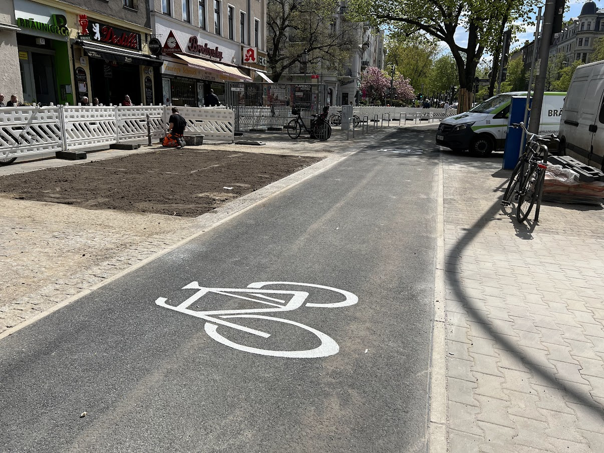

Mit den Worten „Mehr Platz auf neuem Asphalt“ wirbt die infraVelo für ihren sich im Endspurt befindlichen Ausbau des stadteinwärtigen Radwegs auf dem Mehringdamm zwischen Bergmannstraße und Gneisenaustraße. Was mit einer 2,30 Meter breiten Asphaltdecke auf den ersten Blick erfreulich wirkt, ist gleich am Anfang auf Höhe der Bergmannstraße ein Desaster, das lediglich die Erklärung zulässt, man habe sparen wollen. Anstelle den Kreuzungsbereich Bergmannstraße/Mehringdamm komplett neu aufzubauen, nutzt man die bestehenden Fluchten und schafft Gefahrenräume zwischen handtuchbreitem Singletrail, Blitzersäule und riskanter Bordsteinkante. Aber seht selbst:

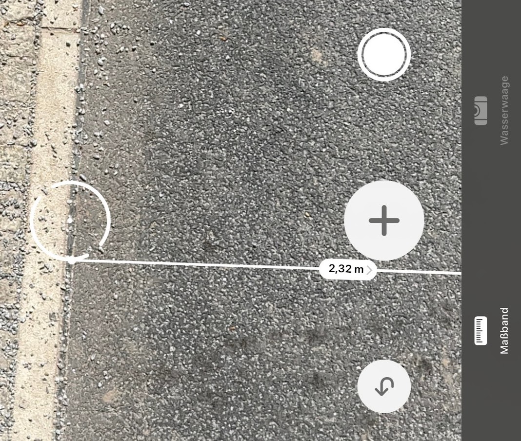

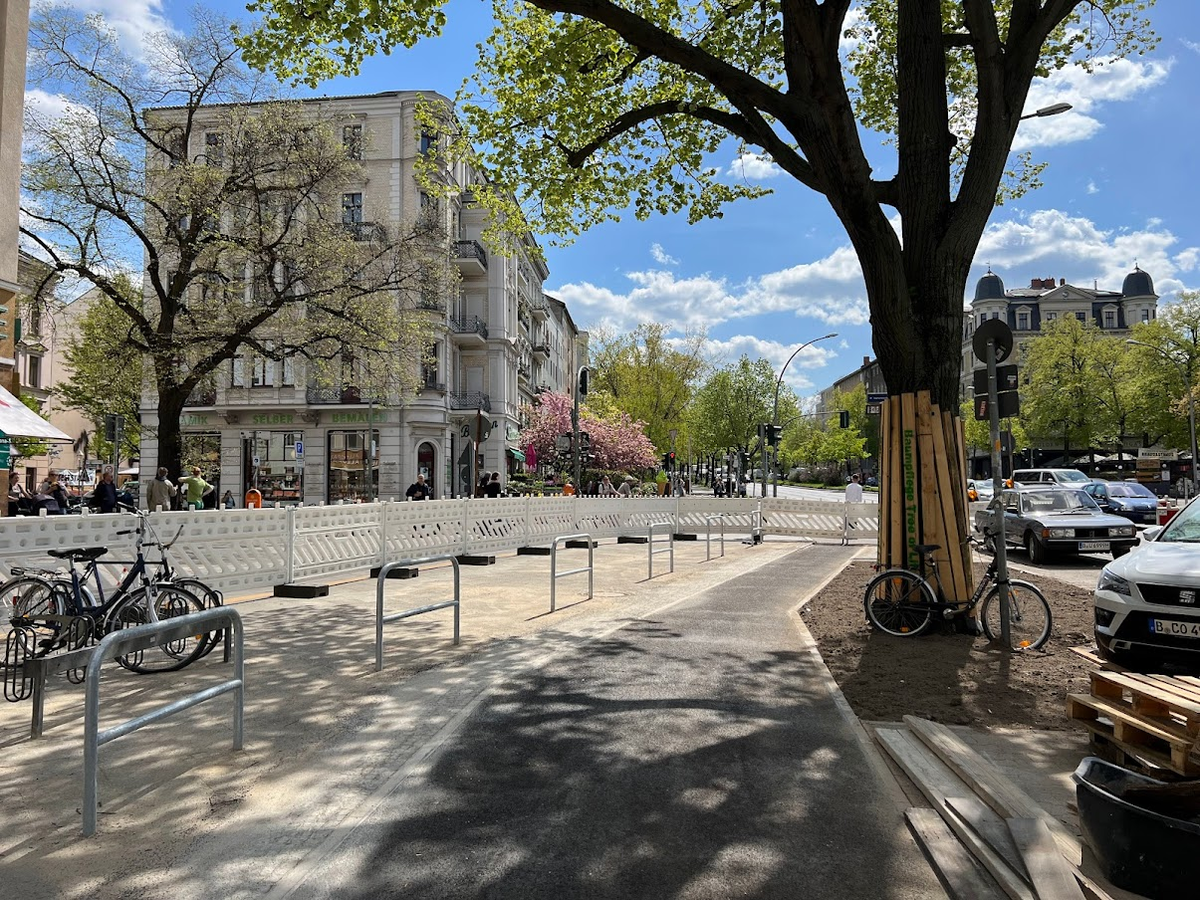

Schön breit wirkt der neue Radweg am Mehringdamm auf den ersten Blick.
Immerhin satte 2,30 Meter. Beinahe der Standard von Radschnellverbindungen.

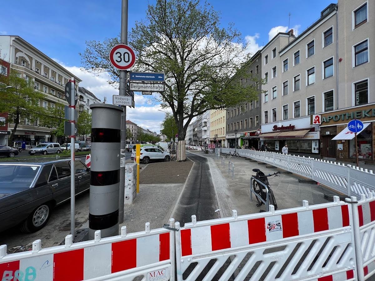

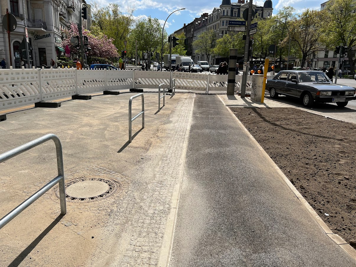

Doch kurz hinter der Kreuzung Bergmannstraße wird der Radweg extrem schmal und kurvenreich.

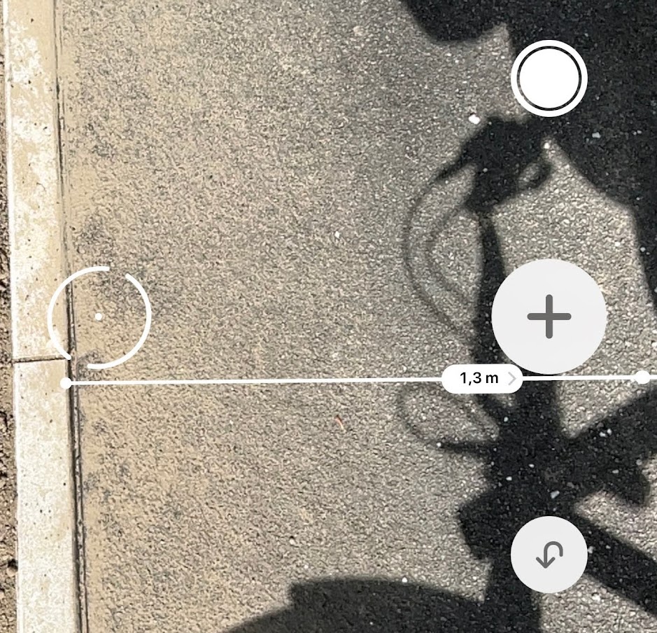

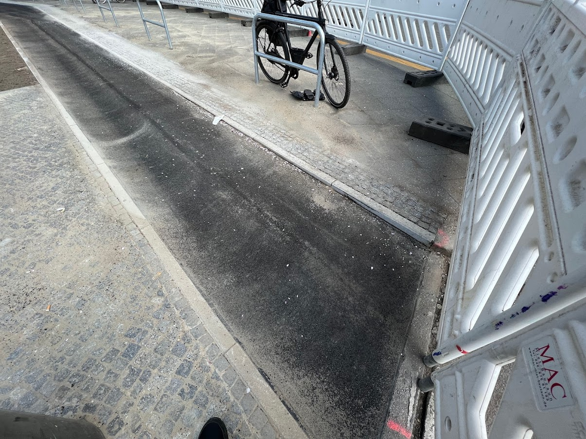

Nicht bloß schmal ist der Radweg mit 1,30 Meter, sondern noch dazu gefährlich. Links steht eine Blitzersäule und rechts unten lauert ein hervorstehender Bordstein als Gefahr. Direkt dahinter kommen Radbügel, wo es noch enger werden dürfte, wenn dort erstmal Velos angeschlossen stehen.
Ist das in der Form überhaupt Mobi-Gesetz-konform? Oder ist die Planung so alt, dass die neuen Regeln hier noch nicht gegriffen haben?
