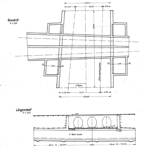

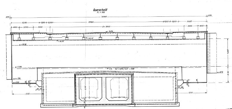

Natürlich wäre ein Durchbruch vom Zwischengeschoss des U-Bahnhofs Wandsbeker Chaussee zum S-Bahnsteig ebenfalls wünschenswert. Und die Situation am Berliner Tor kann man natürlich beklagen, aber dort fällt mir kein konstruktiver Lösungsvorschlag für kürzere Umsteigewege ein, zumal der U-Bahnhof schon so gebaut ist, dass bahnsteiggleich umgestiegen werden kann und ein Bahnsteig naturgemäß nur zwei Bahnsteigkanten für den Zugverkehr hat.
Moinsen,
das kann leider nicht funktionieren, weil das Zwischengeschoss quasi am Widerlager der Querung Wandsbeker Chausseebrücke grenzt.
Die S-Bahn-Trasse liegt nicht tief genug, um ein Zwischengeschoß im Bereich des Gehwegs zu positionieren.
Die Umsteigesituation ist wie Du schon bemerkst, ähnlich wie die am Berliner Tor und wird nicht anders zu lösen sein. Irgendetwas ist immer im Weg. :-)
Anbei noch die Pläne für Wandsbeker Chaussee, wer nicht glauben mag, das da wirklich kein Platz dazwischen ist.
3-Ebenen auf engsten Raum.
