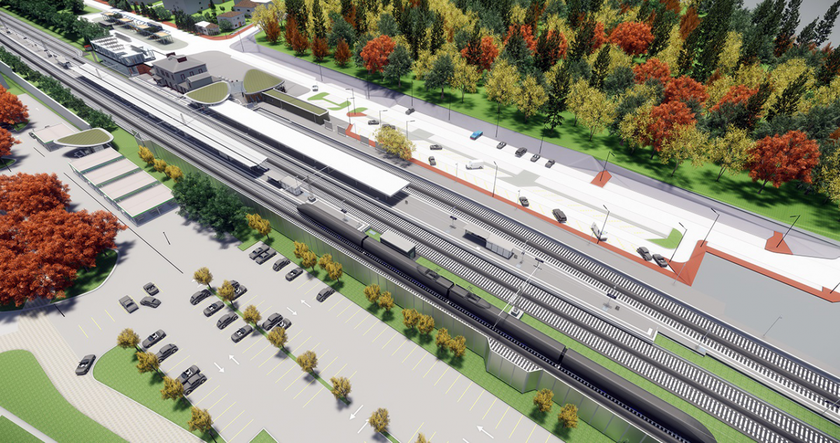

Aber seit dem 3. September wird der gesamte Bahnhof für 15 Mio. Euro nun endlich komplett modernisiert. DB, Land SH und Stadt Pinneberg teilen sich die Kosten.
Die Baumaßnahmen sollen voraussichtlich bis 2022 andauern und sind aufgeteilt in 2 Bauabschnitte:
1. BA (Sep. 2018 - 2020): Umbau und Modernisierung der Bahnhofsanlagen (Barrierefreiheit, Ausstattung, neue Dächer, Bahnsteige...)
2. BA (2020 - 2022): Empfangsgebäude. Renovierung des Gebäudes innen und außen. Einbau von WC, Restaurant, Wartebereich, Funktionsräume.
Damit der Betrieb nicht zu sehr eingeschränkt wird, wird immer in "Teilen" gearbeitet. Z.B. Während Gleis 3 erneuert wird, bleibt Gleis 2 in Betrieb usw.
Kurze Zusammenfassung der einzelnen Umbaumaßnahmen (kopiert von der DB-Website):
Der Bahnsteig 2/3 wird erneuert und künftig am Gleis 3 eine Höhe von 76 Zentimetern über Schienenoberkante aufweisen. Der Bahnsteig am Gleis 2 (S-Bahn) behält eine Höhe von 96 Zentimetern bei. Der Bahnsteig 4/5 wird mit einer Höhe von 76 Zentimetern ab Schienenoberkante erneuert. Dadurch wird die Voraussetzung für einen barrierefreien Ein- und Ausstieg in die Züge geschaffen. Während der Bauarbeiten wird immer nur eine Seite des jeweiligen Bahnsteigs neu errichtet, um den Zugverkehr an der verbleibenden Bahnsteigkante weiterführen zu können.
Die Bahnsteige 2/3 und 4/5 erhalten eine neue Bahnsteigausstattung (z. B. Wetterschutzanlagen und Bahnsteigmobiliar). Das Dach auf dem Bahnsteig 2/3 wird saniert. Der Bahnsteig 4/5 erhält ein etwa 130 Meter langes, neues Bahnsteigdach. Die Personenunterführung wird neu gebaut und verbindet zukünftig die nördliche mit der südlichen Bahnhofsseite. Zudem erhält sie einen Zugang zum Bahnsteig 4/5 und neue Treppenanlagen. Durch den Bau von drei Aufzügen wird eine barrierefreie Verbindung von bzw. zu den Bahnsteigen geschaffen. Die beiden Zugänge zur Personenunterführung werden überdacht. Der Zugang zum Bahnsteig 4/5 befindet sich künftig unter dem neuen Bahnsteigdach.
Am Bahnsteig 1 wird die Beleuchtung erneuert. Er dient als Ausweichbahnsteig für die S-Bahnen.
Im Rahmen der zweiten Bauphase wird das denkmalgeschützte Empfangsgebäude saniert. Dabei wird das Gebäude komplett entkernt und unter Berücksichtigung des Denkmalschutzes neu aufgebaut. So wird zum Beispiel die Außenfassade von 1936 mit den Bestandsfensteröffnungen nach historischem Vorbild wiederhergestellt. Zudem werden unter anderem die Türen, die Beleuchtung (LED) und das Dach (inklusive Dachentwässerung) erneuert. Die Wartehalle wird neugestaltet und die beiden Vermarktungspavillons werden durch einen Neubau ersetzt. Alle Bereiche des Bahnhofs werden miteinander verbunden und mit einem taktilen Blindenleitsystem ausgestattet.
Weitere Maßnahmen sind:
Bau eines neuen Reisezentrums in einem Pavillon (auf dem ersten Bild links), Neubau des Bahnhofsvorplatzes, mehr Fahrradabstellplätze, neuer ZOB (bereits in Bau) und P+R-Anlage (fertiggestellt).
_______________________________________________________________________________
Link zur offiziellen Seite mit allen Infos, Downloads und Medien (Bauprojekte.Deutsche Bahn):
Bauprojekte DB | Pinneberg

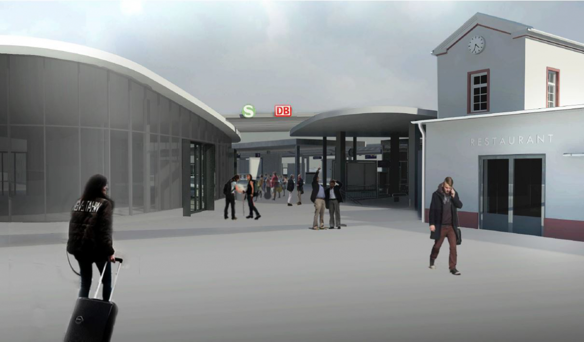

Und noch zu den 2 Bildern: Dargestellt wird 1) Eingang Nordseite nach Fertigstellung 2) Luftbild des Gesamtprojektes nach Fertigstellung.
