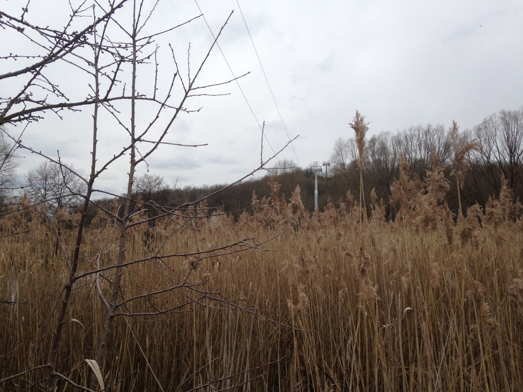

... denn auf der Hellersdorfer Sektion hat man schon angefangen, das Vorseil zu ziehen. Oder besser gesagt eines der Vorseile, denn es wird drei davon geben. Als erstes wird ein Nylonseil von Hand von Stütze zu Stütze gezogen. Ist ein Gewässer dazwischen, dann muss man halt außenrum gehn. Oder das Seil einfach rüberwerfen. Kein Scherz, wird wirklich so gemacht. Dann kommt ein erstes Stahlseil dran und wird an dem Nylonseil mittels Seilwinde eine Runde von Marzahn nach Hellersdorf und wieder zurück gezogen. Das Stahlseil zieht dann zweites - dickeres - ein, und dieses dann schließlich erst das tatsächliche Förderseil. Dieses wird dann endlos gespleißt, gespannt, und fertig ist die Fahrbahn für die Einseilumlaufbahn.

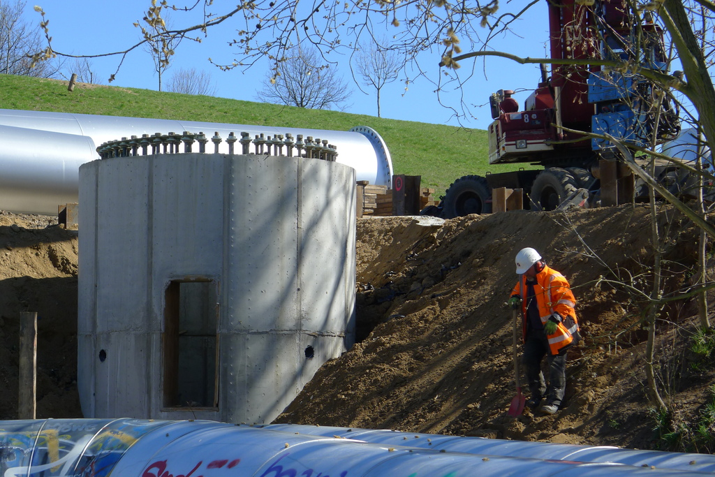

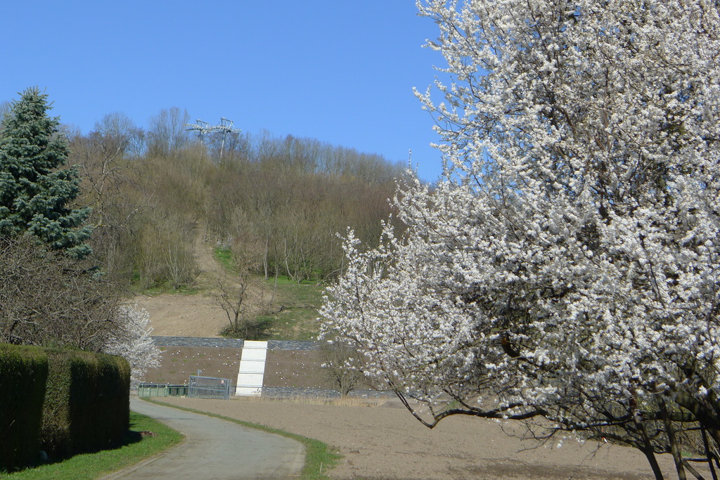

Hier ist die Stütze 7ab auf der Ostflanke des Kienbergs. Sie steht knapp östlich der Zwischenstation und ist der höchste Punkt der Anlage, das Förderseil ist so ungefähr in 107m Höhe üNN. Die 'Bergstation' auf den Kienberg liegt tatsächlich etwas tiefer. Man wollte sie nicht zu nahe an der Aussichsskulptur 'Wolkenhain' auf dem Gipfel haben, um deren optischen Wirkung nicht zu beeinträchtigen, und legte die Station etwas unterhalb des Gipfelplateaus. So muss die Bahn Richtung Osten noch eine kleine Kuppe überfahren, bevor es hinab ins Wuhletal geht.
Apropos 'Bergstation', ich habe das in Anführungszeichen gesetzt, weil die Station auf dem Kienberg zwar die höchste der dreien ist, aber nach Nomenklatur der Seilbahner eben nicht die Bergstation. Dass man wie in Berlin mit derselben Seilbahn erst hoch, und dann wieder runterfährt, ist ein ziemlich spezieller Sonderfall. Beim Seilbahnbau gibt es nur in zwei Richtungen - bergwärts oder talwärts. Und damit man nicht durcheinanderkommt, behält man die Sprachregelung auch bei, wenn es zwischendurch mal drunter und drüber geht. Die Stationen Marzahn und Hellersdorf sind fast auf derselben Höhe, Hellersdorf liegt aber mit 55m üNN aber tatsächlich drei Meter höher. Das macht aus 'Gärten der Welt' die Talstation, und aus Hellersdorf die Bergstation! Der Antrieb und die Fahrzeuggaragen sind in der Talstation in Marzahn, die hydraulische Spannvorrichtung für das Seil in Hellersdorf - wie bei einer 'richtigen' Seilbahn.

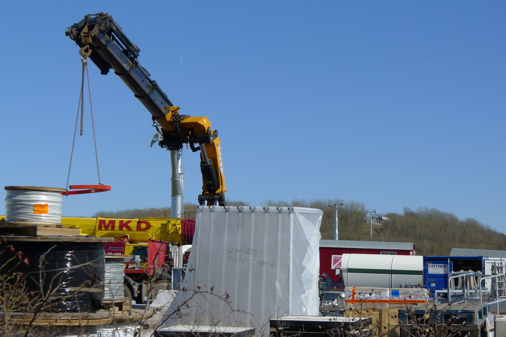

Ich dürfte ein paar spannende Kraneinsätze verpasst haben, aber hier wird sich noch eine Chance bieten: direkt östlich neben der Fernwärmeschlange steh das Fundament für Stütze 9a/b bereit. Zumindest am Fuß hat diese ganz schön gewaltige Ausmaße - 3,40m im Durchmesser. Der Herr mit Hut bietet einen guten Größenvergleich. Gerade werden die Metallprofile mit dem Spezialgerät aus dem Boden gezogen, sie haben anscheinend den Boden stabilisiert. Die einzelnen Teile der Stütze liegen in der Umgebung bereit, ganz hinten liegt das unterste Teil, das dierekt mit dem Fundament verschraubt wird. (Nicht wundern wegen der einfachen Reihe von Bohrungen, der Flansch steht auf der Innenseite über und ist dort in einer weiteren Reihe gebohrt, passt genau auf die doppelte Reihe von Bolzen.)

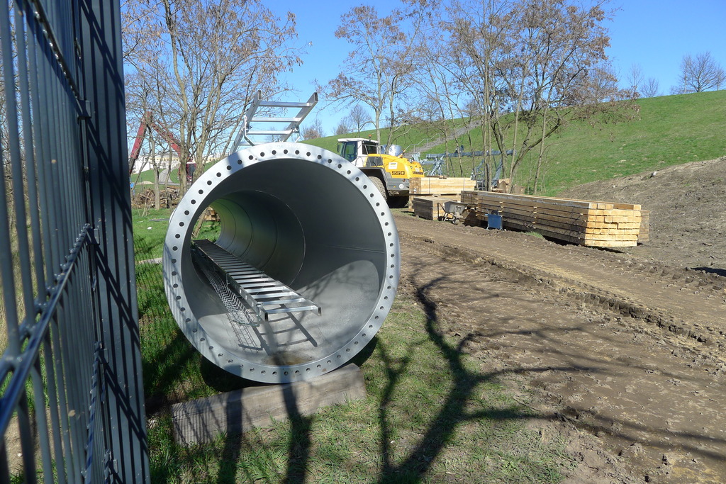

Ein weiteres (sich verjüngendes) Teil der Stütze mit Leiter innen und außen. Nach oben hin wird's immer dünner :). Die Leitern innen braucht man übrigens nur für die Montage, da die Verschraubung mit Bolzen innen liegt. Für etwaige Wartungen kann man später außen an der Stütze hochkraxeln und muss sich nicht durch die sehr engen Röhren an der Spitze quetschen.

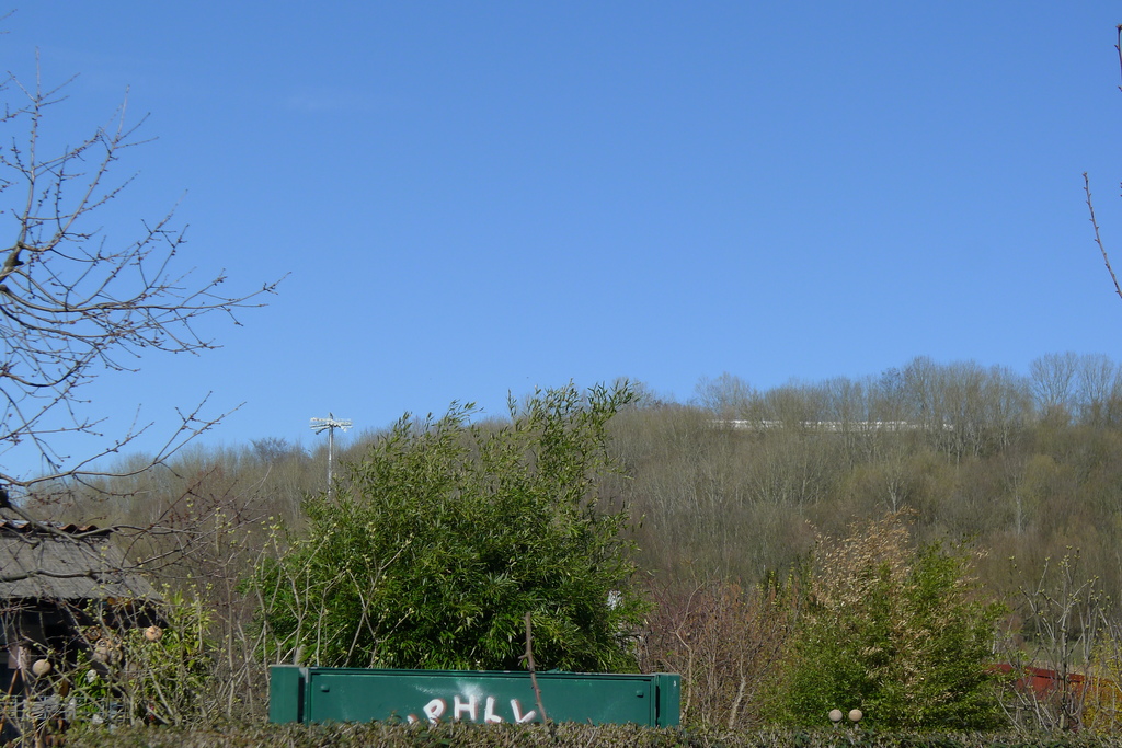

Stütze 4, auf der Westseite des Kienbergs. Durch die noch kahlen Bäume schimmert die fertig montierte Zwischenstation durch.

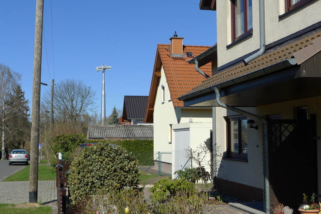

Dorfidyll mit Seilbahn: Stütze 3 aus der Ferne...

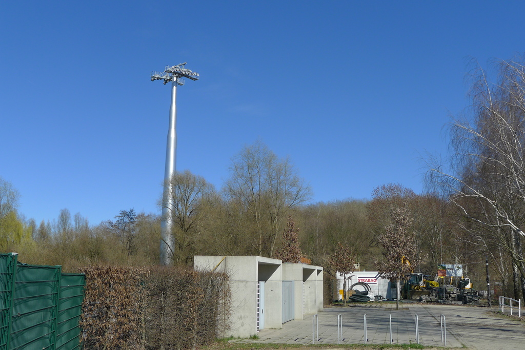

... und von nah. Aus der Nähe wirkt das Teil doch recht massiv. Ihr Schaft hat fast die identischen Dimensionen wie Nr. 9, sie ist mit 37,7 m Höhe nichtmal einen halben Meter kleiner. Auch hier ist das eigentlich 'unnötig' und hat vor allem ökologische Gründe. Normalerweise gelten 5 m lichte Höhe über Gelände bis Fahrzeugunterkante als akzeptabel, am Kienberghang arbeitet man mit dem dreifachen Wert. Damit erspart man sich das komplette ausholzen der Trasse, was sonst standardmäßig beim Seilbahnbau erfolgt. Lediglich die Baumkronen werden soweit beschnitten, dass sie nicht ins Lichtraumprofil der Bahn hereinragen. Deren Funktion als Aussichtsbahn hat natürlich auch zur Wahl dieser hohen Führung beigetragen.
Im Vordergrund der Nebeneingang zu den Gärten der Welt, der aber derzeit baubedingt nicht nutzbar ist.

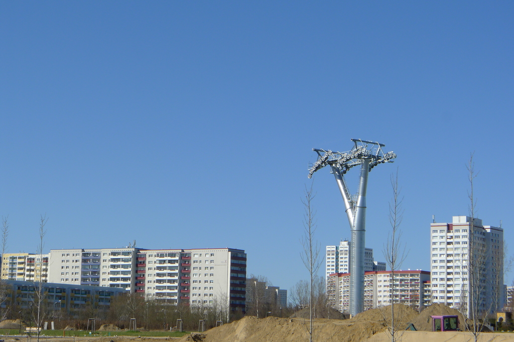

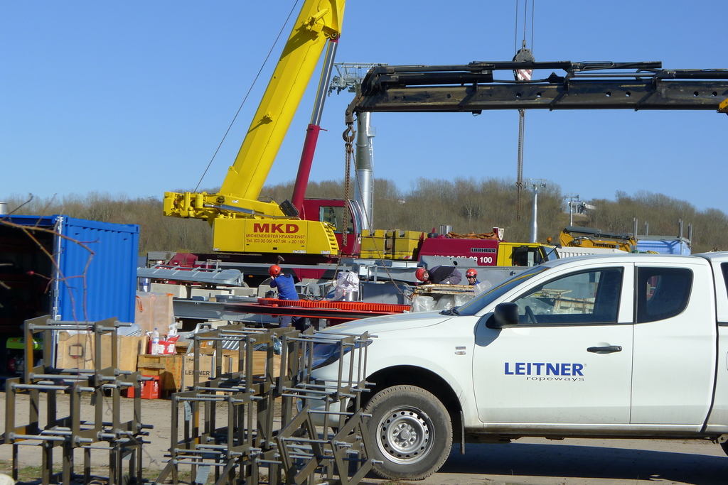

So, und hier nun der Grund, weswegen Leitner wahrscheinlich so scharf auf den Auftrag war: Das Bild Seilbahn vor Hochhauskulisse gibt eine traumhafte Werbung für deren neues Geschäftsfeld >urban seilbahning< ab.
Nochmal die Stütze 2a/b: sie war die erste, die fertiggestellt wurde und Mitte März vom RegBM feierlich begutachtet wurde. Ja, nach dieser Stütze geht's steil nach unten zur Station. Nein, nicht *so* steil. Die Rollen sind in ihren Batterien paarweise gelenkig verbunden. Solange sie kein Seil tragen, hängen sie so undefiniert rum.

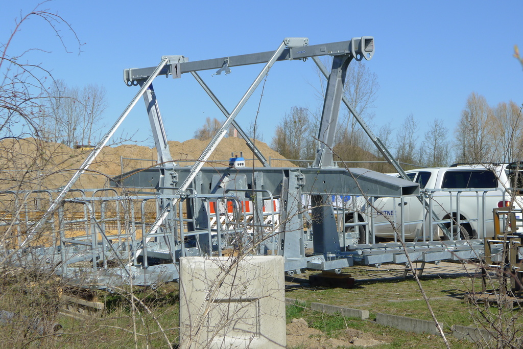

Hier ein weiterer Stützenkopf - oder Seilabhebebock, wie er korrekt heißt. Der gehört zu Stütze 1 und kommt bald auf den fertigen Schaft.

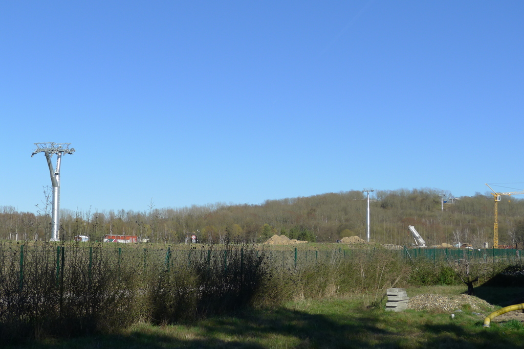

Zum Abschied nochmal ein Blick über die Marzahner Sektion: Man erkennt ganz gut, daß zumindest zwischen Stütze 3 und 4 die Vegetation fast unagetastet blieb.
