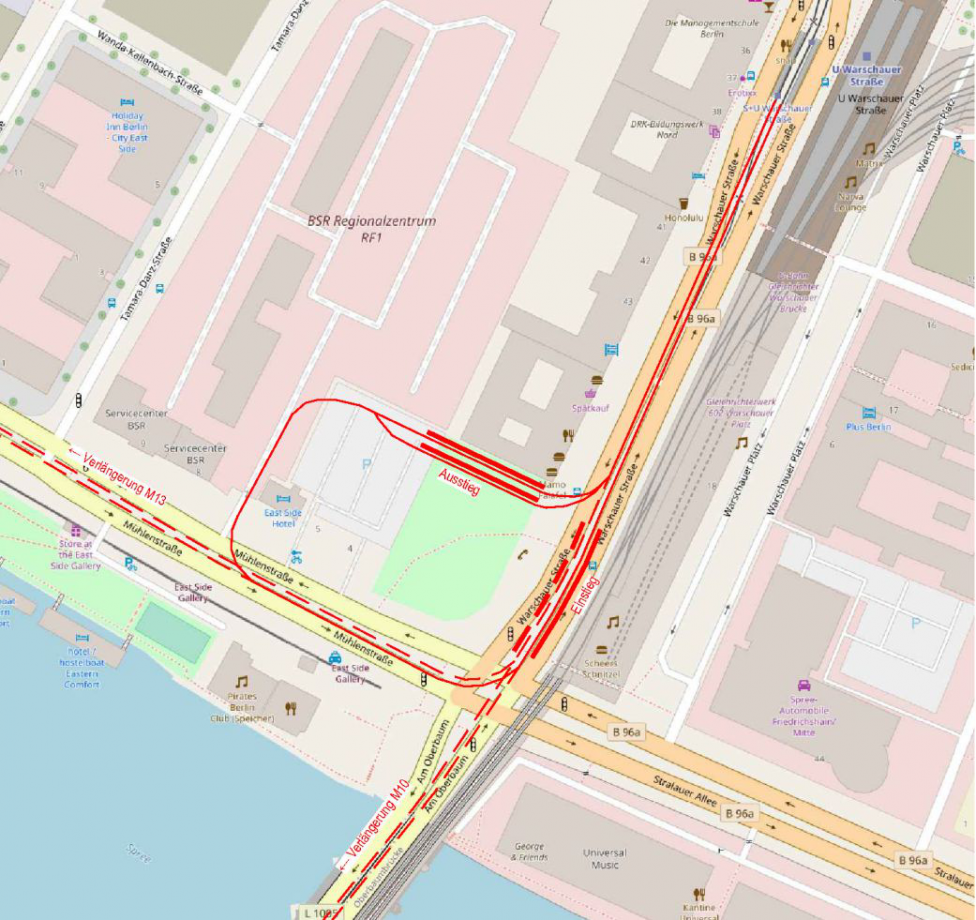

Einen hab ich noch. Vielleicht wird in der Planung wenigstens eine Schleife Mühlenstr. Ecke Warschauer berücksichtigt. Die M13 soll ja irgendwann auch mal den Sprung über die Warschauer Brücke schaffen. Die Vorraussetzungen sind dort eigentlich günstig. Die Grünanlage würde am Rand etwas beschnitten (aber ich glaub die hat eh nicht so viel Aufenthaltsqualität) und die BSR müsste einen Teil von ihrem Parkplatz abgeben. Beide Gründstücke dürften sich ja im Besitz des Landes Berlin befinden.
So hab ich mir das dann vorgestellt (ach, man wird ja wohl noch träumen dürfen) ;)
Ich denke, eine Stumpfendstelle auf dem Mittelstreifen der Mühlenstr. würde es hier auch tun!
Die bräuchte aber auch nicht weniger Weichen, da kann man dort auch eine anständige Wendestelle bauen. So richtig viel Platz ist auf dem Mittelstreifen der Mühlenstraße nämlich nicht, selbst, wenn man zwei Gleise da noch irgendwie reinfummeln kann, ein Bahnsteig wäre wohl nicht möglich.
Letztendlich weiß ich nicht, ob man an der Ecke eine Haltestelle braucht. Eine Stumpfenstelle in Höher der im Plan eingezeichneten Abstellgleise würde einem das Kreuzen der Mühlenstraße sparen - also noch eine andere Idee. Irgendwie erscheint es aber sinnvoller noch 1000m draufzulegen und den Ostbahnhof als Ziel zu nehmen. Der 248 kann dann zum Ostbahnhof zurückgenommern werden. Und man hätte eine Haltestelle vor der großen Veranstaltungshalle.
1 mal bearbeitet. Zuletzt am 23.02.2018 17:55 von Nemo.
Für die Belegung der Mühlenstraße muss dann aber dringend eine weitere Autobahn als Ausgleichsmaßnahme geschaffen werden. ;-) Es ist keinesfalls sicher, dass die Grundstücke dort dem Land gehören, oder es sich um eine Zwischennutzung handelt von sonst ungeklärten Besitzverhältnissen oder anderer Eigentumsform.
