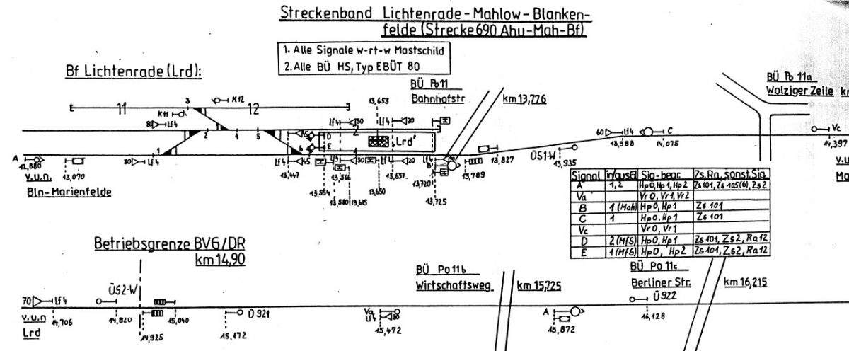

Das ist so nicht richtig.
Nach Betriebsübernahme durch die BVG wurde ein neues Stellwerk in Spurplantechnik Sp Dr S 60 DR mit Bedienraum auf dem Bahnsteig errichtet, das eine bei der U-Bahn bewährte "Kaskadenfahrsperre" als Besonderheit besaß. In drei Stufen wurde die Geschwindigkeit einfahrender Züge auf beiden Gleisen mit Signalen Lf4 jeweils im Weichenbereich (45 km/h), am Bahnsteiganfang (30 km/h) und in Bahnsteigmitte (20 km/h) mit je einer U-bahntypischer Geschwindigkeitsüberwachung (GÜ) gekoppelt mit je einem Streckenanschlag installiert.
Auf beiden Gleisen deswegen, weil nach 1984 auf der Bahntrasse südlich der Bahnhofstraße ein P+R-Platz gebaut wurde und daher der Bahnübergang außer Betrieb und beide Gleise einen Gleisabschluss und davor feste Fahrsperren besaßen. Nach der ursprünglichen Sicherheitsphilosophie der DR musste die Schranke vor Fahrtstellung des Einfahrsignals geschlossen sein. Bei der BVG hatte man sich bei der Planung des Gemeinschaftsbetriebes für Güterzüge in diesem Streckenabschnitt der Dresdener Bahn ab 1992 an die DB-Philosophie angelehnt und die GÜ im dann durchgehenden Gleis wieder ausgebaut, und zwar zwischen dem zweigleisigen Ausbau Lichtenrade - Marienfelde mit Umbau des Bahnhofs Lichtenrade und der Inbetriebnahme des Gemeinschaftsbetriebes am 1.11.1994.
Seitdem konnten bei Zugeinfahrt von Norden ins durchgehende Gleis trotz des im Durchrutschweg liegenden BÜ dessen Schranken geöffnet bleiben. Das wird auch an anderen Stellen so gehandhabt. Offenbar vertraut man auf die Einhaltung der StVO §19 durch die Fußgänger und Fahrzeugführer.
Unten ein Ausschnitt aus dem Streckenband mit den Signalen aus BVG-Zeit (1992).
Signalüberfahrten kommen immer wieder mal vor. In Verbindung mit menschlichem Fehlverhalten kann das dann unter Umständen gefährlich werden. Zum Glück sind die Balisen der ZBS Zugsicherung erheblich sicherer als die mechanischen Fahrsperren. Dennoch - absolute Sicherheit gibts nicht. Man kann aber versuchen, durch korrekte Ausbildung und periodische Nachschulung der Lokführer sowie gewissenhafte Wartung von Zügen und Streckenanlagen, konsequenten zweigleisigen Ausbau aller Schnellbahnstrecken solche Gefahren zu minimieren. An der Sicherheit darf nicht gespart werden.
Edit: Fehlerhafte Erinnerung korrigiert.

Zuletzt gab es in Lichtenrade eine Überwachung von 40/30/20 im Stumpfgleis und eine 70/60 von Mahlow kommend.
Am Bahnübergang Buckower Chaussee gab es solche Kaskadensperre auch. Die Streckenanschläge wurden allerdings vor langer Zeit wieder abgebaut (mit Inbetriebnahme der Verlängerung nach Mahlow?), als der BÜ von Lokführerüberwachung auf Fernüberwachung umgestellt wurde.
Ja, auch hier wurde wartungsintensive Technik bei erster Gelegenheit mit dem Segen des EBA 1994 zur Aufnahme des Gemeinschaftsbetriebes (S-Bahn und Eisenbahn-Güterverkehr) ausgebaut.

Danke! Erst kürzlich zum Besuch der ILA war ich mit André und 'Global Fisch' dort unterwegs, dabei sind uns ebenfalls diese Wartungsklappen an der stadteinwärtigen Bahnsteigkante am Haltepunkt Buckower Chaussee aufgefallen. Jetzt ist klar, was es damit auf sich hatte.
Ah, also gab es sie mal, sie wurde aber wieder ausgebaut.
Ich war mir nämlich sicher, mal gelesen zu haben (vermutlich sogar in diesem Forum), dass die Einfahrt in den Bahnhof auf dem durchgehenden Gleis in Richtung Mahlow gerade nicht Geschwindigkeitsüberwacht sei und damit das Ausfahrtssignal vor dem Bahnübergang daher theoretisch mit Höchstgeschwindigkeit angefahren werden kann - so dass der Durchrutschweg garantiert nicht ausgereicht hätte.

Richtig. Da aber nun ZBS verbaut ist, ist sowohl die Kaskadenfahrsperre als auch mögliche Vmax vor dem haltenzeigenden Signal Geschichte. ZBS setzt ja eine Bemskurve an und bremst den Zug automatisch, wenn er zu schnell auf das Signal zu fährt.
