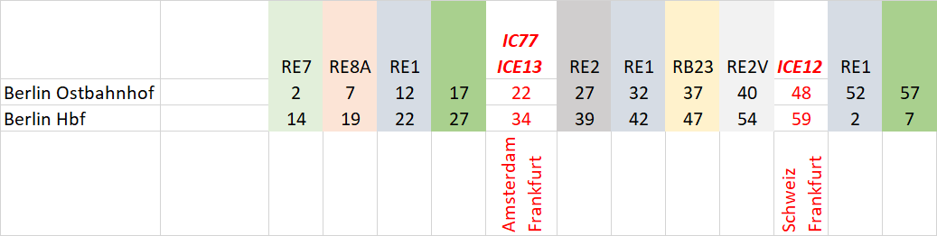

Ich habe mir Mal fix den ausgeschrieben Fahrplan (Betriebsstufe 1) angeschaut und in eine Excel geschmissen. Dazu grob den bisherigen FV Fahrplan. Ich sehe nur zwei Taktlücken: Minute 17 und Minute 57. Da Flixtrain sicherlich auch weiter über die Stadtbahn möchte, und auch der ÖBB Nightjet gerne drübersausen täte, und da sicherlich an Freitagen und Sonntagen auch noch diverse Taktverstärker von DB FV herfährt, würde ich schon sagen, dass die Stadtbahn dann "voll" sein wird.Zitat

Mehr Signale oder Überholmöglichkeiten hin oder her. Auf der Stadtbahn klaffen seit Jahren Fahrplanlücken von 20 und mehr Minuten.
Die Überbelegung der Stadtbahn ist ein so altes Märchen so lang der Hauptbahnhof schon geöffnet hat.
Was der VBB da ab 2022 macht ist eigentlich skandalös, denn es werden auf den Stadtbahnhöfen Charlottenburg, Zoo, Friedrichstraße, Alex und Ostbahnhof die direkten ExpressVerbindungen zum Flughafen wegfallen.
Es wird also entweder zusätzlicher Umsteigezwang hergestellt oder die S-Bahn noch mehr belastet.
Es ist die Vorbereitung den dann ab 2025 viel viel schnelleren FEX mit einem Sondertarif zu belegen.
