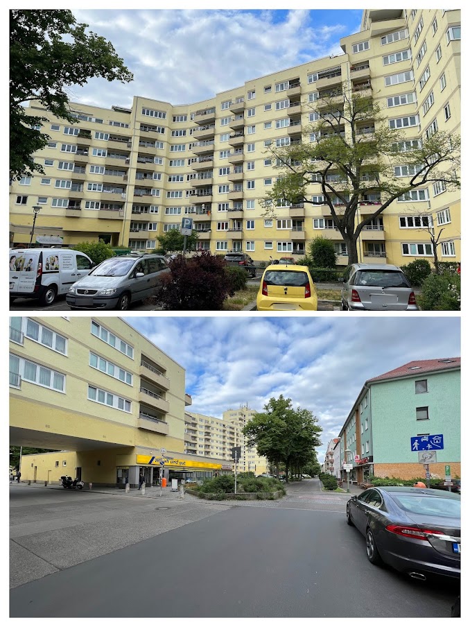

Mehr zufällig wurde ich auf den Meller Bogen aufmerksam. Eine Großsiedlung im Westen Reinickendorfs, deren rund 3.000 Bewohner*innen eher mäßig bis schlecht an den ÖPNV angebunden sind. Der 125er als einziges öffentliches Verkehrsmittel lässt die Hochhäuser hinter der General-Woyna-Straße buchstäblich links liegen. Für etwa die Hälfte der Leute bedeutet das einen Fußmarsch zwischen 400 m und 600 m zur nächstgelegenen Bushaltestelle.
Trotz Großsiedlungscharakters ist der Meller Bogen nicht gut an den ÖPNV angeschlossen. Der verkehrsberuhigte Bereich der Auguste-Viktoria-Allee verkompliziert das Ganze.

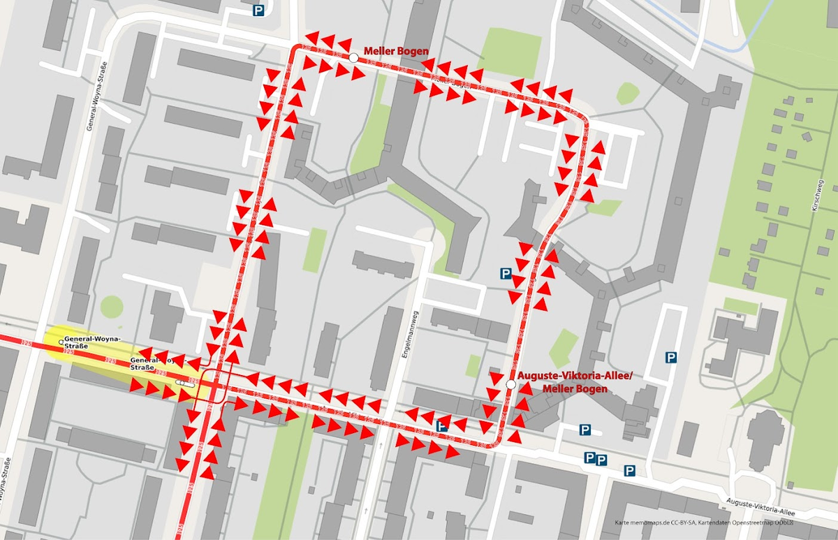

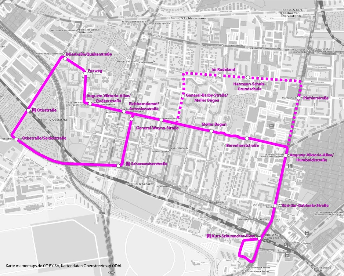

Ich habe nun zwei Ideen, um das Areal besser an den ÖPNV anzuschließen. Entweder verlängert und verschwenkt man die Buslinie 125 durch den Meller Bogen oder man richtet alternativ dazu einen Kiezbus ein. Nachstehend beide Optionen visualisiert.
Verlängerung der Buslinie 125
Möglicher 300er-Kiezbus, auf dem nicht zuletzt wegen des verkehrsberuhigten Bereiches ausschließlich Minibusse (MB Sprinter etc.) zum Einsatz kommen könnten. Sollte eine Führung durch den besagten Teil der Auguste-Viktoria-Allee nicht möglich sein, ginge alternativ dazu auch eine Führung über die Kienhorststraße (gestrichelt).

Vielleicht könnte man ja auch erst mal aus dem 322er 'ne richtige Buslinie machen. Warum die Waldstraße nur im Berufsverkehr bedient werden sollte, muss mir mal wer erklären. Einfach 'ne 20-Stunden-Linie draus machen und schon hat man auch nördlich der genannten Siedlung ein Angebot in einigermaßen annehmbarer Entfernung.

1) Die Buslinie 125 hält etwas zu weit weg. Von der Ecke General-Barby-Straße / Auguste-Viktoria-Allee, wo der 125er lang fährt, wären auch die letzten Häuser des Meller Bogens maximal 400m Luftlinie entfernt, eine Erschließung nach dem Toleranzwert des Nahverkehrsplans wäre also gegeben. Da man der Luftlinie als Fußgänger nicht folgen kann, wären es tatsächlich maximal eher 500m bis zu dieser Straßenecke, aber ein nicht mobilitätseingeschränkter Fahrgast sollte die in 6-7 Minuten laufen können. Schwierig finde ich aber vor allem, dass sich unmittelbar an dieser Straßenecke in Fahrtrichtung Tegel nicht mal eine Haltestelle befindet, sondern diese noch mal 100m entfernt an der nächsten Querstraße ist (General-Woyna-Straße). Hier sollte man also zuerst und kostengünstig die Haltestelle versetzen, bevor man Schleifenfahrten oder ähnliches einführt.
Wenn man die Flächenerschließung verbessern will, dann sollte man eine zusätzliches Haltestellenpaar des 125er vor dem östlichen Hochhausriegel des Meller Bogens anstreben. Dazu müsste man die Auguste-Viktoria-Allee auf 200m Länge so umbauen, dass man sie mit dem Linienbus (und das meint Gelenkbusse und Doppeldecker) bis Höhe Hechelstraße befahren kann. Über die Hechelstraße könnte man dann die wieder die Scharnweberstraße erreichen. Hier darf sich der ÖV nicht selber Denkverbote auferlegen. Wir sehen doch in Berlin, wie man eine Stadt für das Fahrrad oder die A100 umbauen kann. Da kann man als ÖV-Nutzer auch mal 200m bustauglichen Straßenbau statt 80er-Jahre-Spielstraße einfordern.

3) Natürlich sollte man - wie von Philipp Borchert vorgeschlagen - auch den 322er attraktiver machen, in dem man ihn zumindest im Betriebsprogramm verlängert. Er deckt aber nicht die Hauptströme des Quartiers ab und wäre nur eine U8 und Gewerbegebietsanbindung und Rathaus-Reinickendorf-Anbindung, aber den Hauptstrom zur U6 und zum Kiezzentrum am Kutschi bedient er nicht.

Ja, die Kiezlinie ist aufwändig, allerdings würde sie eine schöne Direktverbindung zwischen den U-Bahnhaltestellen abgeben und sowohl den Meller Bogen als auch die Quäkersiedlung erschließen. Die Kapazitätsfrage ist unterdessen tatsächlich problematisch, etwas anderes allerdings kaum möglich, weil man sich Anfang der 1990er - warum auch immer - die Chance mit dem verkehrsberuhigten Bereich buchstäblich verbaut hat, das Zentrum vom Meller Bogen über die Auguste-Viktoria-Allee mit ÖPNV anzubinden.

Und das hat man hier offenkundig nicht. Vom Meller Bogen 26 ist zur Haltestelle General-Woyna-Straße ein Fußweg von 600 Metern im günstigsten Falle und im ungünstigsten von 700 Metern (Fahrtrichtung Frohnau) zurückzulegen. Und sehr viel dichter ist es vom Meller Bogen 14 auch nicht. 1.699 Bewohner*innen zählen die Hochhäuser auf dieser Seite des Meller Bogens, insgesamt sind es 2.745. Wenn mit 850 Einwohner*innen demnach rund die Hälfte 600-700 Meter zur nächstgelegenen Bushaltestelle wandern darf, ist das Gebiet in meinen Augen äußerst schlecht an den ÖPNV angebunden. Diejenigen, die ein Auto haben, werden sich jedenfalls kaum beeindrucken lassen, was sich vor Ort durch die vielen geparkten Pkw auch sehr gut widerspiegelt. Zugleich verschärft in meinen Augen dieses Abgehängtsein auch ein mögliches soziales Ungleichgewicht, weil Mobilität ein ganz elementarer gesellschaftlicher Faktor ist.
Die Idee finde ich prima! Sie ist ein ausgezeichneter weiterer Vorschlag!
Das sollte in der Tat schnellstmöglich erfolgen! Super Hinweis! Danke!
