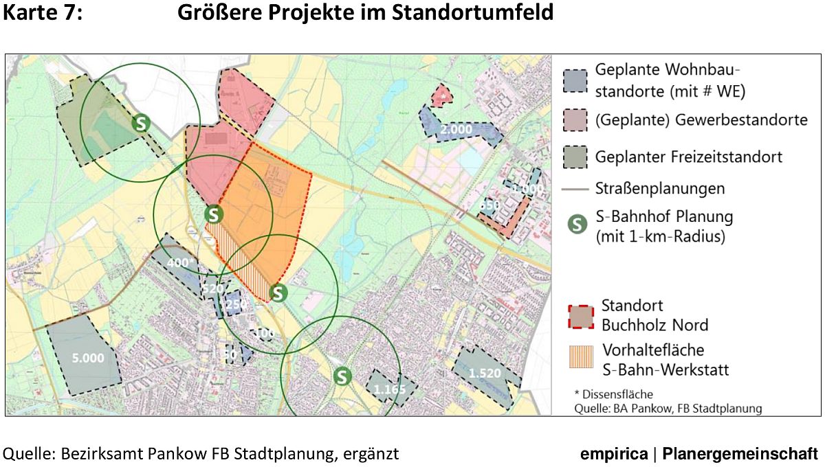

@krickstadt, zur Lage der Fläche siehe hier den Flächennutzungsplan, dort war auch schon zu DDR-Reichsbahnzeiten das S-Bahnbetriebswerk geplant.
Vielen Dank für dieses Dokument der Planergemeinschaft "empirica" vom 11.11.2020. Und Du meinst vermutlich diese "Karte 7: Größere Projekte im Standortumfeld" genannte Grafik auf Seite 14 des Dokuments (PDF-Seite 25), richtig?
Das ist aber kein Ausschnitt aus dem FNP oder einem Bebauungsplan. Aufgrund des Alters des Dokuments könnte ich mir vorstellen, dass es danach auch noch Änderungen bzgl. des Standorts gegeben haben könnte. Nichtsdestotrotz ist es wegen der erschwerenden technischen Bedingungen bei der Lage des Standorts "nördlich" des Außenrings und der Bucher Straße wahrscheinlich, dass einfach nur die Antwortende der parlamentarischen Anfrage, Staatssekretärin Frau Dr. Niedbal, ungenau formuliert hat ("nördlich" statt "westlich").
PS: Der entsprechende Ausschnitt der Arbeitskarte des Berliner Flächenutzungsplans zeigt das für die Betriebswerkstatt der S-Bahn vorgesehene Gelände als "Gewerbliche Baufläche".

@krickstadt: o.k. kein Flächennutzungsplan, das Dokument heißt "Entwicklungskonzept Buchholz Nord".
Die Frage zur Lage ist m.E. aber richtig beantwortet worden mit "nördlich des S-Bahnhofes Bucher Straße":
"Antwort zu 1., 3. und 5.: Die Fragen 1, 3 und 5 werden aufgrund ihres Sachzusammenhangs gemeinsam beantwortet.
An der Kreuzung der Bucher Straße mit dem Berliner Eisenbahn-Außenring ist die Errichtung eines S-Bahnhofs vorgesehen. Da nördlich des geplanten S-Bahnhofs die Errichtung einer Zugbildungsanlage und perspektivisch einer S-Bahn-Betriebswerkstatt vorgesehen ist, soll der S-Bahnhof mit zwei Mittelbahnsteigen und vier Bahnsteigkanten ausgestattet werden, um das Ein- und Aussetzen von Zügen ohne Behinderung des durchgehenden S-Bahn-Verkehrs Richtung Birkenwerder zu ermöglichen. Die Planungen für den Ersatzneubau der östlichen Bucher Straßenbrücke berücksichtigen diese Planungen".
Mit "nördlich" ist hier eher vereinfachend gemeint, dass die S-Bw zwischen Bucher Straße und Schönerlinder Straße und nicht zwischen Bucher Straße und Karower Kreuz entstehen soll. Vom S-Bahnhof aus gesehen, liegt Schönerlinder Straße ja nördlich, genaugenommen eher nordwestlich, aber mit Tendenz nach Norden, und Karower Kreuz entsprechend südlich (südöstlich mit Tendenz nach Süden).
Man darf hier nicht von den genauen Himmelsrichtungen ausgehen.
Zu den Vereinfachungen Nord und Süd passen auch die Bezeichnungen der Brücken entlang der Bucher Straße. Die über die BAB 114 wird als westliche Bucher Straßenbrücke und die über den BAR als östliche Bucher Straßenbrücke bezeichnet.
