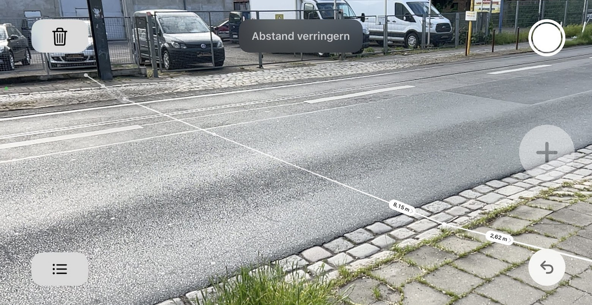

Rechnen wir doch einfach mal nach: Zweigleisige Straßenbahnstrecke mit passendem Gleismittenabstand kommt auf 5,50m. Angesetzte Regelfahrstreifenbreite 2x 3,25m ergibt 6,50m. Du willst mir also ernsthaft erklären, der 1m Spielraum brächte keine Optionen?
Na, dann rechnen wir doch einfach mal nach. In dem relevanten Abschnitt misst der gesamte verfügbare Querschnitt an seiner engsten Stelle 13,86 m. Um Messtoleranzen konservativ zu begegnen, gehe ich von 13,80 m aus. Die Mindestbreite von Radfahrstreifen liegt bei jenen 1,85 m, die auch in der offiziellen Planung berücksichtigt werden sollen. Ob handtuchbreite Gehwege zugunsten beidseitiger separater Radverkehrsanlagen letztlich besser wären, als das Radfahren auf einer Straßenseite auf dem Gehweg zu legalisieren, darf jeder selbst bewerten.

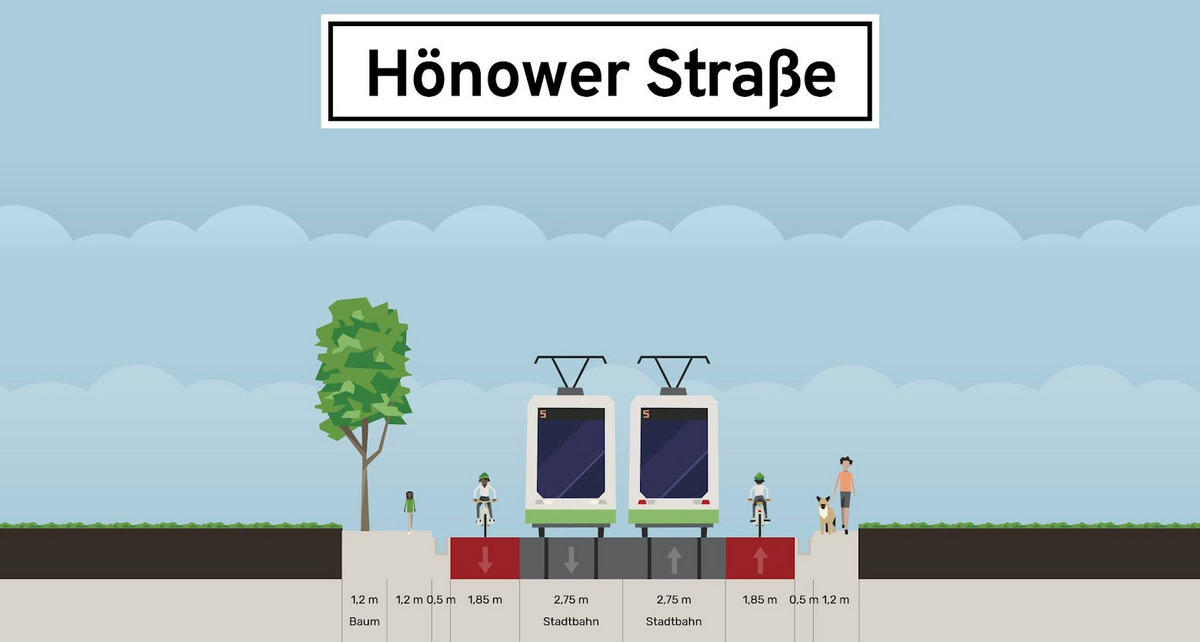

Ein so enger Straßenraum erfordert Kompromisse in der Gestaltung. Selbstverständlich kann auch bei Radverkehrsanlagen begründet abgewichen werden. Passiert in dieser Stadt vielerorts an Stellen, wo es nicht notwendig ist. Ein 1,5m breiter Schutzstreifen bei weitgehendem MIV-Ausschluss (Anlieger frei) wäre aus meiner Sicht ein gangbarer Weg. Die Gehwege sind dann noch immer sehr schmal, aber wer illegal auf dem Gehweg radelt, tut das ganz sicher nicht wegen 30 Zentimetern. Von daher bleibe ich bei meiner Ursprungseinschätzung, dass ich lieber mein Strandtuch einmal quer über den Gehweg lege, als mich "erlaubt" sackhaarbreit (um in deinem Jargon zu bleiben) umfahren zu lassen.
Meine Rechnung:
Meine Rechnung:

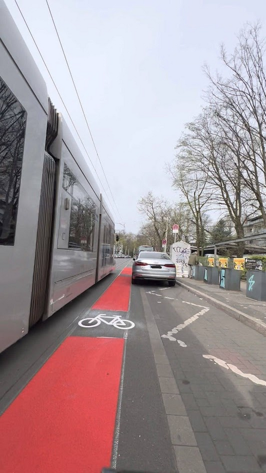

Freilich erfordert ein derart knappes Straßenland Kompromisse. Allerdings geht der Nutzen einer letzten Endes viel zu schmalen Radverkehrsanlage irgendwann gen null, erst recht in diesem speziellen Fall. Mit 1,50 m ist der von Dir vorgesehene Radfahrstreifen so knapp kalkuliert, dass er Fahrfehler und Stürze unter Umständen nicht verzeiht, was unmittelbar neben einer Straßenbahntrasse eine ganz besondere Qualität hat. Des Weiteren animiert er andere Verkehrsteilnehmer zum regelwidrigen Überholen. Denn auch entlang an Radfahrstreifen gilt der Mindestüberholabstand von 1,50 m, was dort jedoch in der Praxis oft untergeht. Wie unangenehm und gefährlich das ist, kenne ich aus Düsseldorfs Benderstraße.
Selbst ohne das widerrechtlich geparkte Fahrzeug ist es so eng, dass mich die überholende Straßenbahn freiwillig zum Anhalten bringt.
Genau, Radfahrende mit hohem Schutzbedürfnis würden sich ebenso wenig auf einen in Anbetracht der Gesamtumstände dermaßen schmalen Radfahrstreifen trauen, wie auf der Fahrbahn zu radeln. Ergo landen sie in beiden Varianten auf dem Gehweg, letzterer in Deinem Exempel nur noch knapper ausfällt als in den visualisierten Planungen.

Kinder, ältere oder unsichere Radfahrende fahren wohl lieber auf dem Gehweg als als auf einem 1,85m breiten aufgemaltem Streifen von einer Straßenbahn mit 50cm Abstand überholt zu werden. Ändert natürlich nichts daran, dass das dann wieder Konflikte mit den zu Fuß Gehenden erzeugt.
Wie sieht es denn eigentlich aktuell in deutschen Richtlinien mit Zweirichtungsradwegen aus? Die dürften zwar breiter als ein Radweg, aber schmaler als zwei Einrichtungsradwege für beide Richtungen sein.
Zwei-Richtungs-Radwege müssen in Berlin mindestens 2,50m breit sein. Man würde damit also ggü. der Planvariante (2x1,85m) ca. 1m gewinnen.

Zunächst einmal ist das Foto psychologisch manipulativ, denn der Falschparker wirkt sich natürlich gravierend auf den Raumeindruck aus. Richtig ist, dass der Nutzen vieler Altanlagen mit 0,8-1m Breite gegen Null geht, sehe ich auch so. 1,5m ist aber deutlich mehr und deine "Gefahr"-Argumente greifen bei 1,8m genauso. Auch wer bei 1,80 trudelt oder umfällt liegt vor/in der Bahn. Um das nahezu sicher zu verhindern bräuchten wir schon Breiten von 2,50m.
