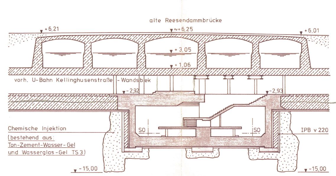

Von der Sache klingt das nicht schlecht. Aber aufgrund der Statik vielleicht nicht ganz sooo einfach ;-)
Wenn man sich die Pläne so anschaut mit der Alster direkt darüber, könnte einem schon mulmig werden. Das ist den meisten sicher nicht bewusst die JUngfernstieg aussteigen und einen Aufzug über alle Ebenen nach draußen fordern ^^
1 mal bearbeitet. Zuletzt am 08.12.2016 15:09 von DB-Bahner.

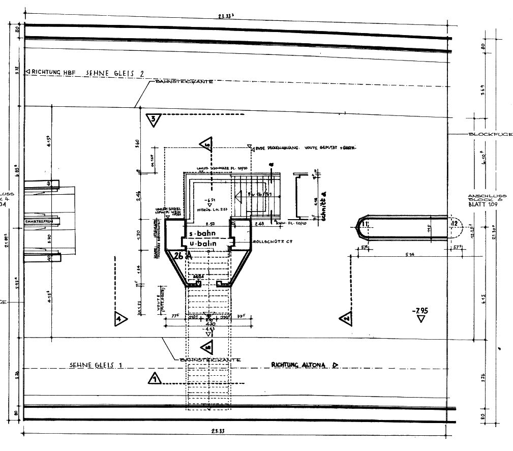

Auf Deutsch: Der überlange Podest begründet sich durch einen Brückenpfeiler der Reesendammbrücke...
Vielen Dank fuer die Zeichnung.
