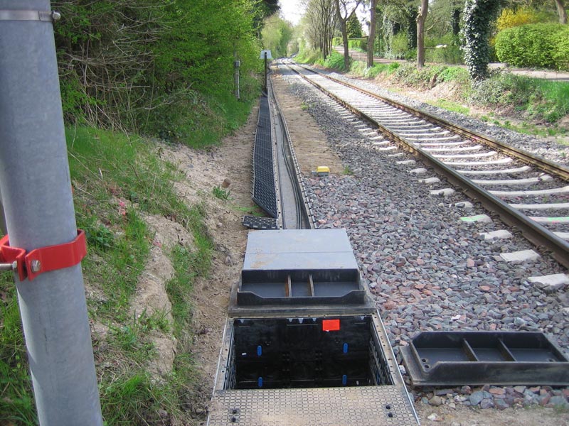

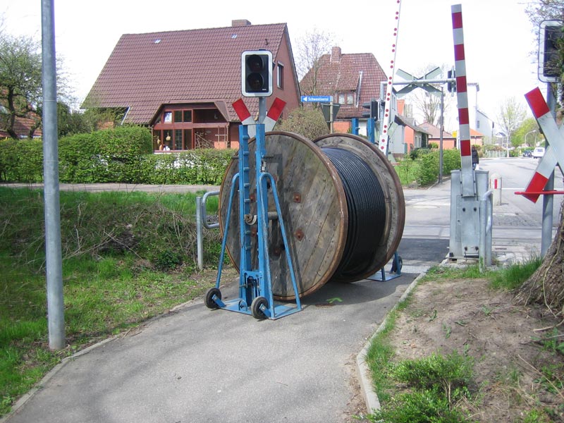

Ein paar aktuelle Bilder von heute: in Oppendorf ist jetzt die Verkabelung des Kieler Streckenstückes voll in Gange.

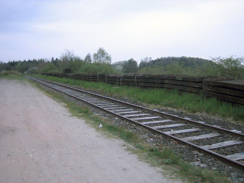

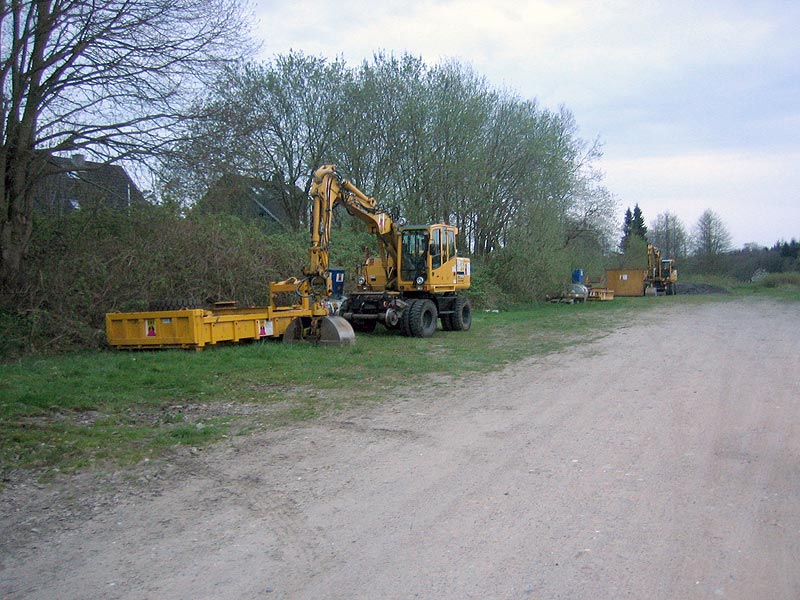

Und in Hagen sind Schwellen und Baugeräte für die morgen beginnenden Reparaturarbeiten des Plöner Streckenstücks angekommen.
Hein Schönberg Streckenblog:
[www.facebook.com]
Nur Holzschwellen und in weniger als 50 Monaten werden die wieder ausgetauscht gegen Beton
medi81
Na ja, willst du ernsthaft für ein Provisorium jetzt 300kg schwere Betonschwellen einzeln zwischen lauter Holzschwellen einbauen? Das ganze dient einer möglichst kurzfristigen Aufhebung der Sperrung, sonst nichts.

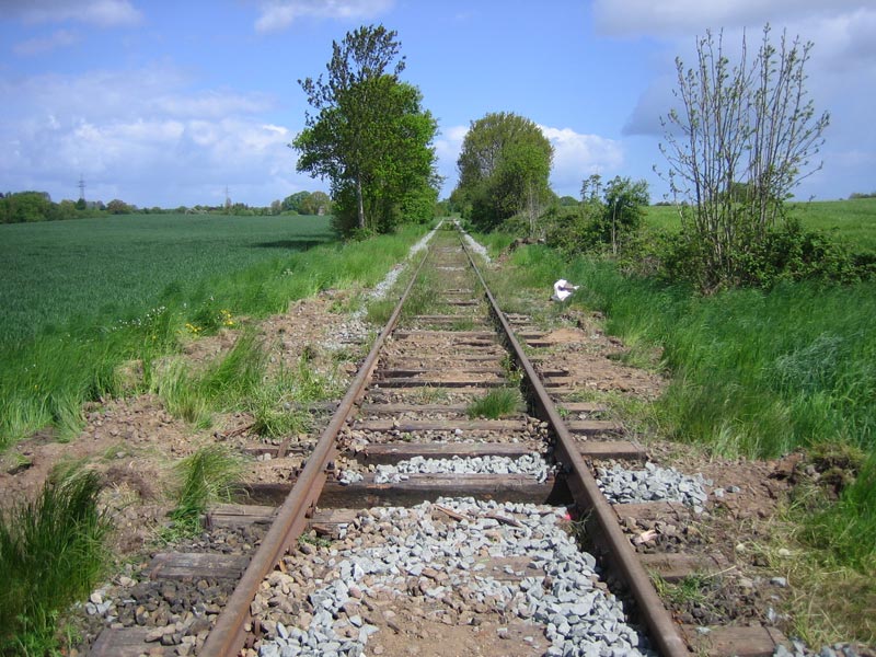

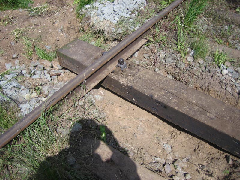

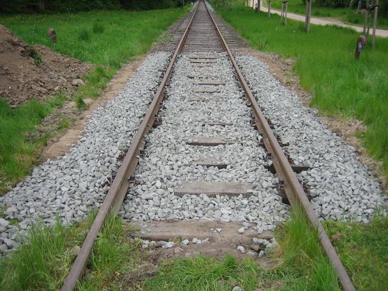

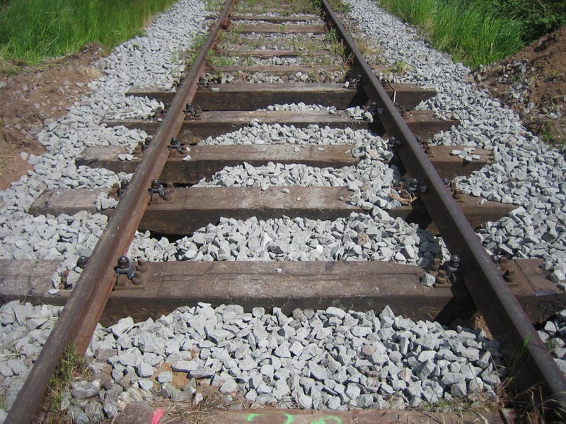

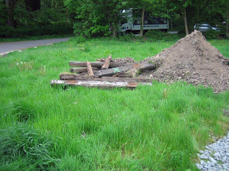

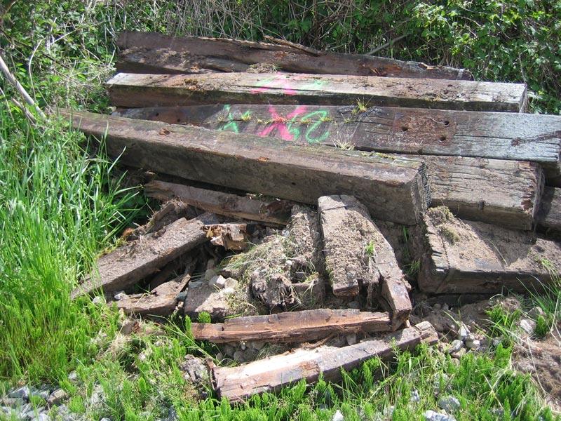

Bilder von heute aus Schönkirchen, Bahnhof Blomeweg. Die Weiche wurde gestopft und ein paar Meter wurden die Schwellen komplett ausgewechselt.
1 mal bearbeitet. Zuletzt am 16.05.2015 16:26 von Dude.
Man sieht den Grund. Von den alten Schwellen war nicht mehr so viel nach.

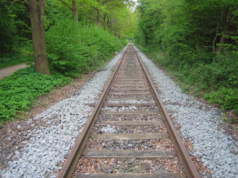

Mindestens vom Bü Blomeweg bis zum Sh2 in Oppendorf scheint die ganze Strecke bereits nachgeschottert und immer mal wieder einzelne Schwellen gewechselt worden zu sein.
Auch zwischen Schönhorst und Landgraben wurde schon gearbeitet. Wenn das überall so aussieht, dürfte das vom Zeitrahmen mit der Kieler Woche und dem Planbetrieb wohl kein Problem mehr sein.
[www.facebook.com]
Dito, bei Landgraben.
[www.facebook.com]
Wie lange haben denn wohl die alten Schwellen gelegen?
moldi
Unterschiedlich. Im Bereich Oppendorf - Schönkirchen wurde das Gleis noch bis in die 80er für Bundeswehrtransporte vorgehalten und deswegen früher bereits saniert ist dadurch auch heute noch etwas besser. Es lag auch die letzten 30 - 40 Jahre in Schotter.
Ab Schönkirchen ist die Unterhaltung nach 1975 eher auf das absolute Minimum heruntergefahren worden. Die letzten umfangreichen Arbeiten werden hier wohl in den 50/60er Jahren erfolgt sein, danach nur noch Kleinreparaturen. Das Gleis liegt ab hier größtenteils in Kies, auch wenn in den letzten Jahren auf den obersten Zentimetern etwas Schotter verteilt wurde.

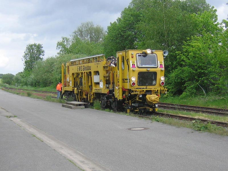

Die Stopfmaschine von EMS erreichte bereits gestern bei der Durcharbeitung der Strecke von Schönberg kommend den Bahnhof Schönkirchen. Damit dürften die gröbsten Reparaturbeiten am VKP-Teil der Bahnverbidung in kürze abgeschlossen sein.

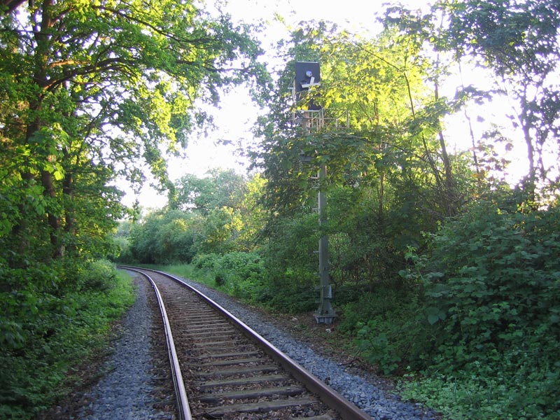

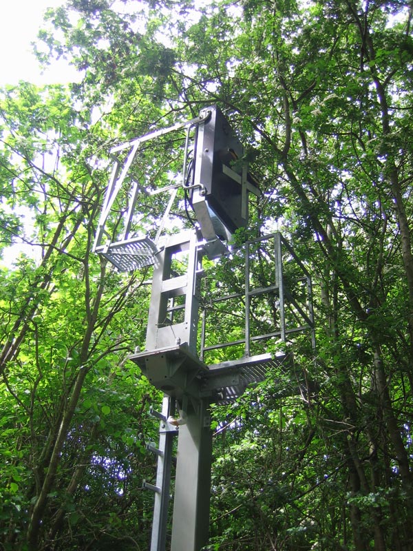

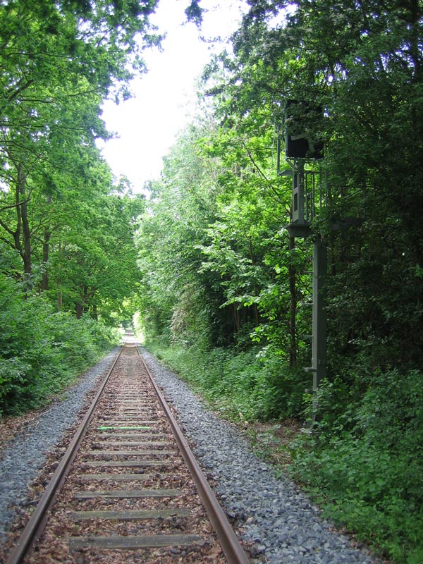

Still und leise wurde in der letzten Woche das erste KS-Signal überhaupt an der Strecke nach Schönberg im Bereich hinter Oppendorf aufgestellt. Ausser in Gaarden gab es ja bis jetzt nur Lichtsignale in Oppendorf wegen des Abzweigs zum Kraftwerk. Und zum Oppendorfer Einfahrsignal (aus Richtung Schönberg kommend) exisitierte -nebenbahnüblich- bislang nur ein einfachses NE2 ohne PZB Magnet.
Beim Standort des neues KS-Vorsignales wurde jetzt (wohl wegen der mit der Reaktivierung kommenden Erhöhung der Streckengeschwindigkeit) der Bremswegabstand gegenüber der vorherigen NE2 Tafel deutlich vergrößert.
Stromanschlüsse sind -genau wie Gleismagnete- noch keine gemacht, auch ist wohl noch ein Freischnitt der "Grünanlage" zwingend erforderlich bevor man dieses Signal überhaupt in Betrieb nehmen kann ;-)
[www.facebook.com]
Nachtrag / Korrektur
07.06.2015 22:55
Ich muß mich korregieren: der Bremswegabstand hat sich garnicht verändert, er ist bei den üblichen 400m für Nebenbahnen geblieben. Statt dessen wurde auch ein KS Einfahrsignal an einem neuen Standort gesetzt, 200m hinter dem alten Lichtsignal. Damit ist der Durchrutschweg bis zur Weiche Abzweig Kraftwerk/Hafen verlängert worden bei gleichem Bremswegabstand.
