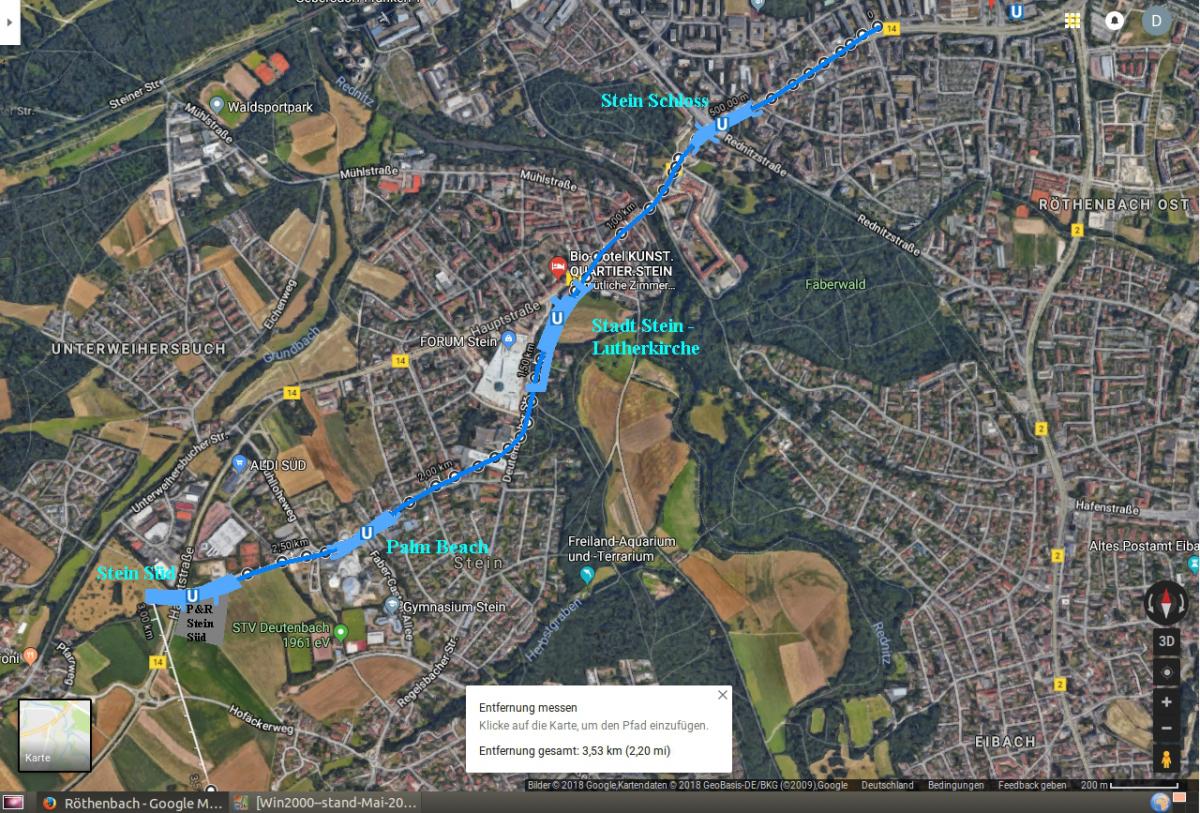

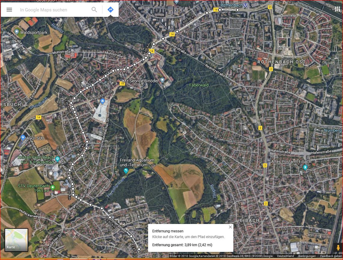

so etwa?
Gruß elixir
Wenn ihr schon unrealistische Visionen für ein Städtchen mit rund 14000 Einwohnern habt:
Warum nicht noch ein Ringschluss über Eibach?

An Elixir,
> so etwa?

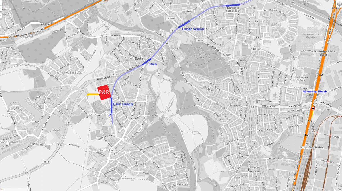

Wenn die Frage an mich war, nicht ganz. Bauliche Länge genau 3 km (Die Messung im Bild sagt was anderes, weil ein Punkt abgehauen ist), siehe meine Skizze :

@ Daniel
Wenn man via Palm Beach gehen sollte, warum braucht es dann einen weiteren Bahnhof (nach rund 300 Metern, wie in deiner Skizze), direkt an der B14. Da dürfte es wohl deutlich günstiger sein, den Höllweg für Autofahrer auszubauen, oder die Zufahrt über die bestehende Abfahrt von der B14 am Mühlloheweg zu organisieren. Man hätte also schon am Palm Beach einen P+R Bereich.
Inwiefern sollte es vorteilhaft sein, den zentralen U-Bahnhof zur Deutenbacher Str. hin auszurichten? Ich sehe erstmal nur den Nachteil, dass dieser U-Bahnhof aus nordöstlicher Richtung schlechter zu erreichen wäre.
Mein Hintergedanke dabei war, das der P&R-Parkplatz möglichst von der B14 aus gut sichtbar, also prominent platziert ist, damit die betroffenen Autofahrer das Ding jeden Tag vor Augen haben. steter Tropfen höhlt den Stein. Muss man dagegen erstmal runter von der Bundesstraße und Schildern folgen ist die Hemmschwelle höher. Man könnte das Problem aber ggf so lösen, indem man den U-Bf Palm Beach so platziert, das der Hinterausgang zum Bad zeigt, und der vordere gen B14, das kürzt die bauliche Länge, und die Signalwirkung das Parkahus an der B14 bleibt.
Der Bahnhof soll der alten Ortsmitte genauso wie dem Einkaufzentrum dienen, und während z.B. das Mercado, der City Point, oder das Fürther City-Center U-Bahntechnisch sehr stiefmütterlich angebunden ist, wollte ich mich an den positiven Vorbildern Frankencenter, Karstadt oder C&A orientieren, und den U-Bahnzugnag möglich nahe dem Eingang legen, und da wo bei Maps die Bushaltestelle Stein Forum eingezeichnet ist, gehe ich davon aus, das da auch der Eingang ist, deswegen die Lage. Der zweite Vorteil ist die Fläche zwischen Hauptstraße und Deutenbacher, die den Bau deutlich vereinfach und billiger macht, weil nicht unerhebliche Teile dort in offener Bauweise entstehen könnten, das spart Baukosten. Einen Bahnhof längs der Hauptstraße kann ich mir dagegen nur in bergmännischer Bauweise vorstellen.
Nicht zuletzt sind auch die Radien verhältnismäßig sanft, sodass eine hohe Fahrgeschwindigkeit drin sein dürfte, und ich davon ausgehe - auch ohne nachmessen - dass die Trasse so relativ baubar sein sollte.

Daniel was ich bei deiner Variante nicht optimal finde ist das ein weiterbau richtung Göthering unmöglich wird.
Da in diesem Berreich momentan eine enorme Bautätigkeit ist auch im Geschosswohnungsbau würd ich diese Option zumindest offen halten.

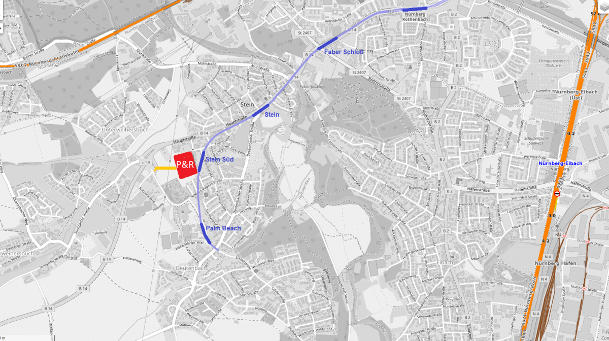

Was haltet Ihr von diesem Vorschlag?
So ist das P&R Parkhaus direckt an der B14 und von dort aus sehr gut zu erreichen und auch sonst hat man alle Möglichkeiten.
an R-ler
Da sehe ich halt wieder das Problem das Stein und Stein Süd beide bergmänisch sein müssten, und der der Eingang vom Palm Beach ist sowohl vom gleichnamigen Halt, wie auch von Stein Süd fast gleich weit weg... bischen näher am Namensgeber sollte es dann für meinen Geschmack schon sein.
Re: U-Bahn Gesamtnetz
03.04.2018 21:55
Ja das müsste bergmännisch sein wobei die Baukosten da nicht so groß unterschiedlich sind.
Mit den Stationen hast du recht. Ich denke es wäre besser wenn man das aus Kostengründen und denen die du aufführst zu einer Station zusammen zieht.
