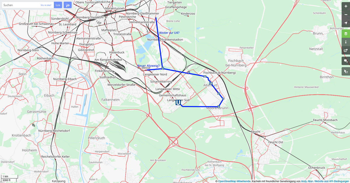

das könnte ggf funktionieren (jetzt rein von der Ausfädelung betrachtet) möglicherweise auch nicht. Ich nehme mal an, du siehst auf der Brücke ja eine Weiche vor, das man auch weiterhin Richtung Betriebshof fahren könnte, sofern die sich da in der Steigung und den nah beeinnader liegenden Kuppen und Wannen einbauen lässt, ergibt sich doch ein Problem, allerdings nicht für den Strang, den du brauchst, aber den Richtung Betriebshof. Ich hatte da vor längeren mit einem Trassenplaner Diskussionen, und der hat mir erklärt, das man im unverzweigten Gleis bisweilen engere Radien legen kann, als an Weichen. Sein Beispiel war die Messekurve, die als Weichenabzweig nicht möglich wäre, als normales Gleis hingegen schon. Hintergrund ist, das die anliegende Zunge sich ja wie ein Keil zwischen Spurkranz und Backenschiene "hineinarbeitet" (beim befahren) bis der Radsatz sicher auf den Zwischenschienen läuft (dass ist der unbewegliche Teil der Weichenzunge bis zum Herzstück) Und dies darf nicht zu steil gesehen, weshalb manche Abweige nicht mögich sind. Da bei deiner Weiche der Fahrweg links in die engste Kurve schlechthin münded, kann es sein, das an so einer Weiche im krummen Strang die sichere Spurführung nicht mehr gegeben wäre. Bei einer Straßenbahn würde ich das Problem so umgehen, das ich eine vorgezogene Zunngeneinrichtung und eine Gleisverschlingung nutze, das geht aber wegen der Lage der anderen Weichen und der Stromschiene wieder nicht. Von daher (und weil ich fürchte, das die Weichenzungen noch in der Kuppe der Rampe längen) befürchte ich, das man so eher nicht heraus käme.
Nächstes Problem sähe ich dann darin, das du ja die Quertragwerke der Oberleitung der Eisenbahn im Weg hast, inwieweit sie denkmalgeschützt sind, ...
aber wo würdest du denn, wenn du über die Bahn drüber kämst weiter bauen, weil dann musst du ja zwangsläufig als Hochbahn weiter machen?
