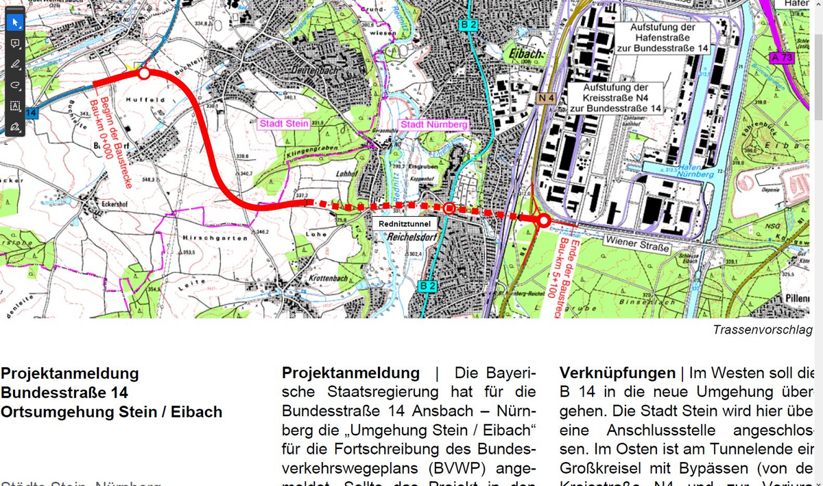

Hast du schon mal was von der B14-Umfahrung Stein gehört/gelesen?
Die Pläne sind alt, aber noch nicht verwirklicht - Stein dürfte, neben Schwabach, eine der wenigen größeren Städte in Bayern sein, die KEINE Ortsumgehung der Bundesstraßen haben.
Von westlich vor Stein zur Wiener Straße in Nürnberg - und schon ist die Nürnberger Straße frei für viel Nahverkehr, ob Busse oder Straßenbahnen - besser wäre allerdings wirklich die U-Bahn bis zum Bad in Stein zu verlängern und dort die Umsteigewilligen Pkw-Fahrer aus dem Umland und die Busse aus Deutenbach und vom Fabergut, in die Bahnen zu lenken.

Wie soll man es sonst lösen. Man hat nur die Nürnberger Str. als Straße nach Röthenbach. Man wird die Linien 11, 63 und 64 durch diese Engstelle fahren lassen müssen.
NB: Das frühere, extra gebaute Parkhaus in Röthenbach, wurde ja inzwischen wieder abgerissen, hatte wohl zu wenige Umsteiger vom Pkw in die U-Bahn.
Die Ortsumgehung wird seit Jahren nicht gebaut.
Die U2 Verlängerung nach Stein ist unrealistische Wunschdenken. Keine Chance auf Verwirklichung.

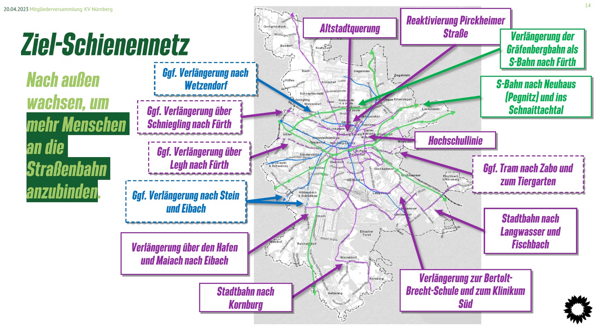

Selbst die Nürnberger Grünen planen keine Straßenbahn im Raum Stein. 2023 haben sie ein Papier mit dem Titel"Grünes Nahverkehrskonzept für Nürnberg" veröffentlicht.
Man findet das PDF in dieser Meldung aus dem Mai 2023: [gruene-nbg.de]
Es gibt eine Präsentation (in der Mitte) und ein Textdokument (unten).
Auf Seite 14 der Präsentation findet sich ein Netzplan, der alle Bahnlinien enthält, die nach den Vorstellungen der Grünen wünschenswert sind. Die fest geplanten Linien (Maßnahmenpaket 1 wie Stadtparkschleife, Minervastraße, Bauernfeindstraße) sind vorausgesetzt, ebenso die StUB und bei der U-Bahn die Verlängerung nach Gebersdorf.
Der Scan dieser Seite kann vergrößert werden:
Auf Seite 14 der Präsentation findet sich ein Netzplan, der alle Bahnlinien enthält, die nach den Vorstellungen der Grünen wünschenswert sind. Die fest geplanten Linien (Maßnahmenpaket 1 wie Stadtparkschleife, Minervastraße, Bauernfeindstraße) :
In der Präsentation steht aber zur U-Bahn auch klar: "Mögliche Erweiterungen nach Stein / Wetzendorf / Eibach stets auf Alternative mit Straßenbahn und Klimabilanz prüfen."
Wenn die U-Bahn nach Stein vernünftig realisierbar und finanzierbar wäre, so wäre das in diesem Fall sicher das Beste. Aber da hat niemand eine tragfähige Idee, wie das gehen könnte. Da müssen die Steiner wohl auf unabsehbare Zeit weiter mit dem Bus nach Röthenbach fahren.
Der überörtliche Verkehr und sogar der Regionalverkehr nutzt die A6. Auf der B14 findet da in Stein fast nichts mehr statt. Nur noch der Zubringerverkehr zu Faber-Castell spielt noch eine wesentliche Rolle. Ansonsten ist es der örtliche Verkehr der Steiner selbst, der den Ort verstopft. Und wenn sie nach Nürnberg wollen, dann nicht über den Hafen.

Zu den möglichen Erweiterungen der U-Bahn:
Auf der Karte mit dem Zielnetz steht bei diesen und auch bei einigen Erweiterungen der Strab der Zusatz 'ggf.' (gegebenenfalls), womit schon gesagt wird, dass die Aussichten für eine Realisierung schlecht sind - zumindest aus heutiger Sicht. Aber die Karte hat ja keinen Zeithorizont. Und wie die Bedingungen für die Förderung in 20 Jahren aussehen, wissen wir heute nicht.
In den nächsten acht bis zehn Jahren haben die Projekte aus dem Maßnahmenplan Priorität.
Noch eine Anmerkung zur früheren Position der Grünen zur U3 nach Gebersdorf (ex Fürth Süd):
In einem Papier von 2011 haben sie die Verlängerung der U3 nicht unterstützt und stattdessen eine Straßenbahn befürwortet. Die Straßenbahn nach Leyh (von der HSt Landgrabenstraße über Witschel- und Leyher Straße, siehe Zielnetz oben) sollte über die Sigmund- und Rothenburger Straße nach Gebersdorf weitergeführt werden.
Ich fürchte, diese Straße könnte eine ziemlich janusköpfige Lösung sein, da sie ja den Autoverkehr mutmaßlich beschleunigt und damit die Gründe der Steiner, öffentlich zu fahren möglicherweise senken könnte. Einerseits kann ich das Bedürfnis der Anwohner nach Ruhe sehr gut nachvollziehen, aber ich fürchte, das diese Straße nicht unbedingt zu einem besseren ÖPNV in Stein führt. Eine schwierige Sache.
